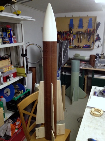

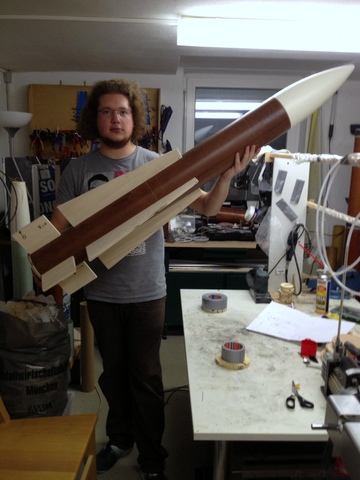

Beitrag 7624463 , Ätsch Bätsch [Alter Beitrag19. Januar 2013 um 00:00]
Hey Andy....schau mal was Markus und Ich heute gebastelt haben...deine Phoenix hatte mich so angetan...ich hatte noch Holz, eine 3:1 Spitze und ein schönes Pertinax Rohr in 5.5 Inches..und markus der zufällig vorbei kam... Team Spirit und Spucke ...und schon habe ich Sie die Phoenix....(nach 7 Stunden Arbeit)
Bayern 1 : Sachsen 0
big grin
Wird im Frühling in Straubing fliegen, of course mit einem 75mm Hybrid und kleiner K...

Beitrag 7624468 , Der Trick [Alter Beitrag19. Januar 2013 um 00:58]

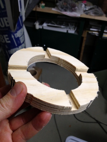

hier der kleiner Trick inside...ne Menge Arbeit pro Zentrierungsring (4 Arbeitsschritte mit der Oberfräse) aber dann..so cool und schnell und nichts mehr zu richten...

Beitrag 7624471 , no worries [Alter Beitrag20. Januar 2013 um 12:26]
Andy, ich weiss das dein sächsischer Humor es verträgt... ich schlage vor wir starten unsere Phoenix beim RJD gleichzeitig...wer hat noch eine, egal was für Grösse?
Ach noch was..komm mich für ne WE nach MUC besuchen, ich habe noch 2 Meter vom 5.5 Pertinax und eine 5:1 Ogive und viel Holz..da wüsste ich noch ein sehr berühmtes Scale Modell für eine Rocketeer bastel-Orgie zu 2 ;-))

Ich bin die nächsten Wochen noch in der Nähe von Regensburg auf Projekt ;-) Schöner Nachbau! Ich werde wohl wieder meine 4"-Phoenix auf der Roten Jahne dabei haben. Ich brauche eh noch einen passenden Retainer für ein anderes Projekt und würde ggf. mal einen 38-mm-Motor wagen!
Kannst Du Details zu Deinen Fin-Slot- und Zentrierring-Fräsverfahren sagen und vor allem zeigen, so dass auch mechanisch Unbegabte wie ich das verstehen und nachmachen können?

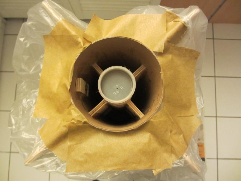

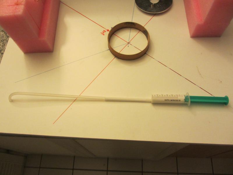

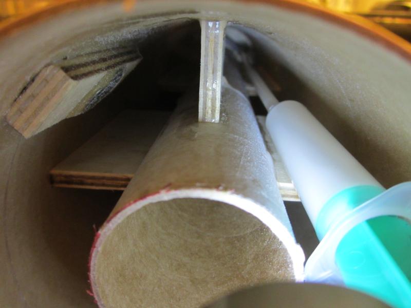

So, jetzt ist der Rohbau auch bei mir fertig...smile
Mit so einer "Spezialspritze" lassen sich die Flossen auch von innen wunderbar am Körper- und
am Motorrohr verkleben....
dank des noch nicht verklebten hinteren Schubspants kommt man überall noch gut ran!

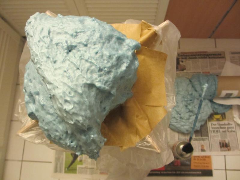

das Heck wird vorbereitet zum ausschäumen
ohje, natürlich wie immer zu viel Schaum, was für ne Schweinerei......frown
