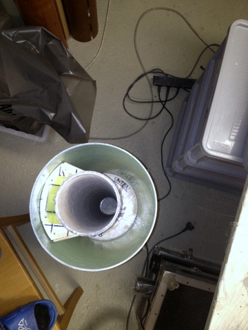

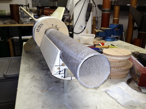

Jetzt ist der Booster fertig, und mit vielllll schleifen passt jetzt alles zusammen...
und durch die Tür wink Sehr schöne handliche Größe.
Fehlt jetzt nur noch der passende Bollerwagen um es zur Rampe zu schaffen.

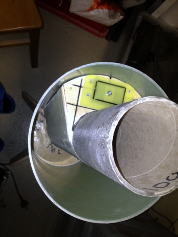

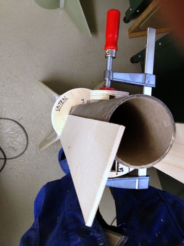

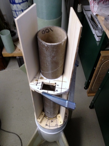

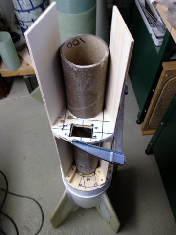

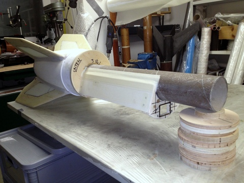

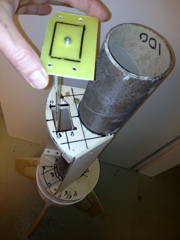

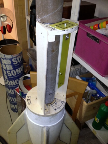

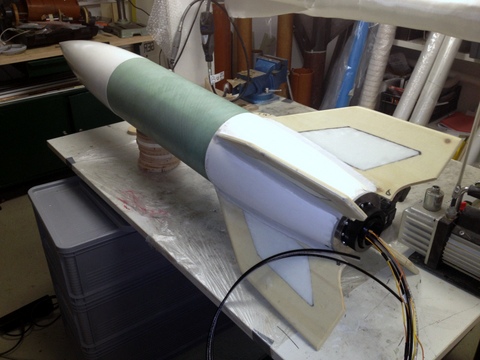

Nun geht es weiter im Programm..jetzt ist die Ebay dran: man nehme einen Zentrierring und daraus wird einen Segment gemacht. Mit 2 leichte und dünne Bretter baue ich Flanken. Darunter findet der Altimax und seine Lipos viel Platz. Aus GFK mache ich das Altimeterboard, das ganze wird von oben verschraubt und wird sich beliebig ausbauen lassen. Der Rest vom Platz gehört den Hauptschirm...Ich hoffe die Bilder sind selbsterklärend...

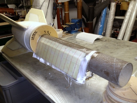

die ebay wird laminiert...

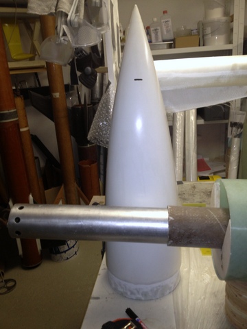

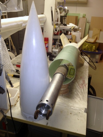

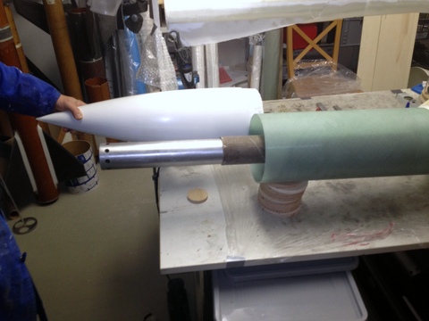

Heute ein paar Bilder wieder...airframe eingesetzt, dazu ein grosser L/M contrail hybrid casing (3 Liter N2O / 160cm lang!) vollgepreppt mit reload (aber kein Gaz of course) hinein zum testen ob alles passt...passt!...der schwarzer Strich auf der Spitze zeigt wo der casing endet innen...ich habe mich nicht verrechnet...viel Platz für 2 Schirme...auch wenn es unglaublig erscheint...

sind das gigantische Augenschrauben im vorletzten Bild die da rostig oben im Motor stecken? Wofür sind die gut? Brauchst du etwas Gewicht in der Spitze wink

Beitrag 7624514 , rost [Alter Beitrag24. Januar 2013 um 11:45]
lach...nun hast du recht, es sieht etwas rostig aus..Flugrost...es sind meine 2 Verankerungspunkte für Drogue und Main...direkt am casing...eine sehr sichere und praktische Sache...
Ein 160cm langer Motor...eek!
