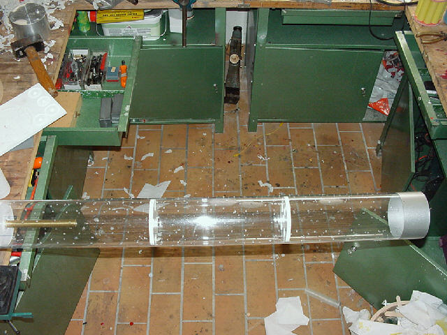

Hab das wie Rolli gemacht. Die Ränder mit Schleifpapier schleifen und dann mit Tesa fixieren. Anfangs hab ich eine Lage verwendet. Klappt nicht. Rohr geht nicht runter. Dann doppelt gewickelt. Klappt auch nicht. Das Rohr lässt sich dann ein Stück abziehen bis sich die Lagen des Backpapiers um dem möglichen Betrag verschoben habe und dann ist wieder Schluss.
Dann eine Lage gewicklet und darauf ein zweite Lage, so dass sich die Lagen gegeneinander verschieben können. Das klappt, hat aber den Nachteil dass es eine ganz schöne Fummelei ist und zum zweiten hat man zwangsläufig noch mal zusätzliche Luft zwischen den Lagen. Das alles ist der Präzision doch abträglich.
Ich bin da ziemlich penibel. Wenn die Raketenspitze 2/10 mm asymmetrisch im Rohr sitzt, dann krieg ich halt die Krise.
Viel hängt davon ab wie satt man das Backpapier auf den Kern wickelt. Macht man das von vornherein etws lockerer, dann geht das Rohr nachher natürlich leichter ab. Wird aber halt auch ungenauer.
Ich hab damals einen Dreher gefragt, ob er mir ein Stahlrohr mit 1,2m Länge ind 103mm Durchmesser so drehen kann, dass es vorn und hinten nicht mehr als 5/100 im Durchmesser abweicht. Er war ziemlich entsetzt und meinte, dass das mit vertretbaren Mitteln bei der Länge ausgeschlossen sein. Daher haben wir dann das Präzisionsstahlrohr gekauft. Das hat 250 DM gekostet und war eben doch nicht präzise genug.
@ Paul. seinerzeit haben wir doch alle in der Richtung experimentiert. Ich zweifle nicht, dass deine Methode ganuso klappt wie meine oder irgendeine andere. Aber man muss, wenn man eine Richtung mal eingeschlagen hat, eben so lange tüfteln bis man zum Erfolg kommt. Uwe und ich hatten die Schleifmaschine und alles drum und dran schon weitgehend fertig, haben deine methode nur 1x ausprobiert und dann unseren Weg weiter verfolgt. Du weisst doch selbst am besten, dass nie was auf Anhieb klappt.
Auf den Fotos sieht man das gelochte Plexirohr und das angesaugte Backpapier, sowie ein so erstelltes Rohr. Schlussendlich hat ja alles einigermaßen geklappt, aber der Aufwand war doch beträchtlich.
