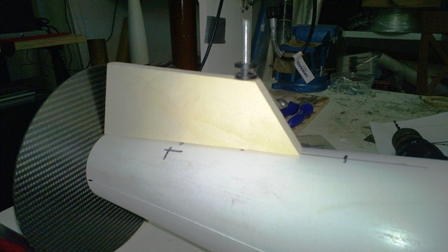

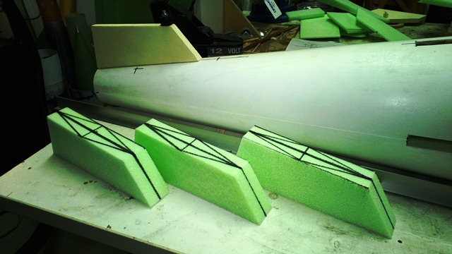

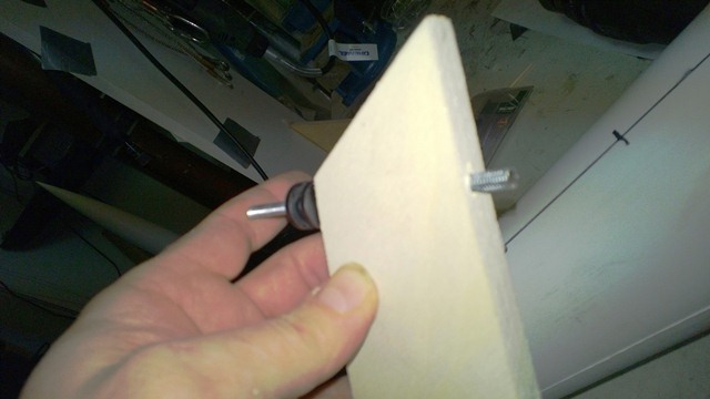

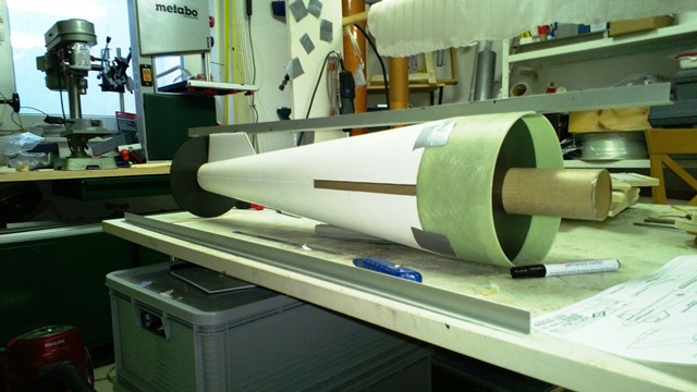

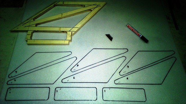

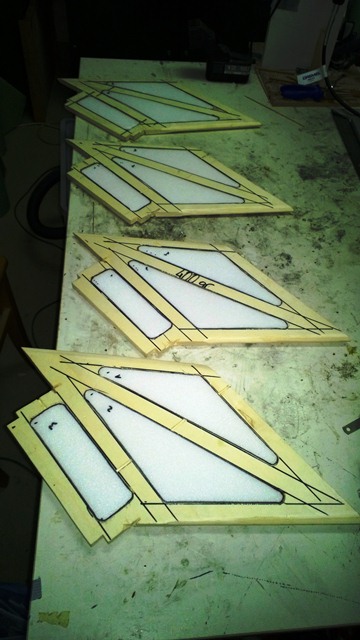

- Flügel mit Depron "gefüllt", fertig zum laminieren.
- Kanäle für die Verkabelung vorbereitet
- Form und Position von 3 der hintere Fins augearbeitet, aus Depron (wird mit CFK laminiert)
der Fin mit dem Railbutton wird anders sein, damit Kraft und Position sicher und stabil bleibt, dafür die Holzform geschnitten und vorbereitet, mit Achse.

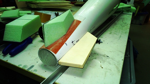

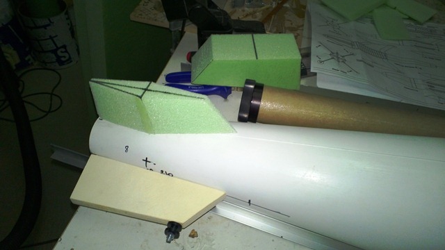

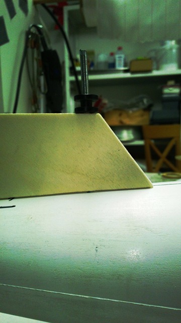

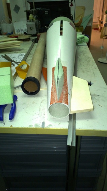

Beitrag 7625647 , kruzi! [Alter Beitrag23. April 2013 um 17:56]

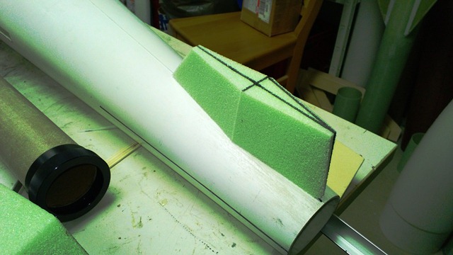

Mir gefällt diese Holzplatte doch nicht. Ich habe mich also entschieden, die Fins komplett aus Foam mit CFK & GFK zu fertigen...und damit auch viel näher am Original zu sein...scale also...der Trick mit dem Schleifpapier mit Doppelkleber damit die Unterseite perfekt konkav wird...

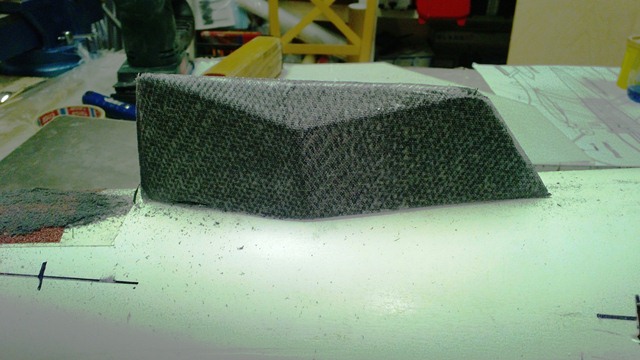

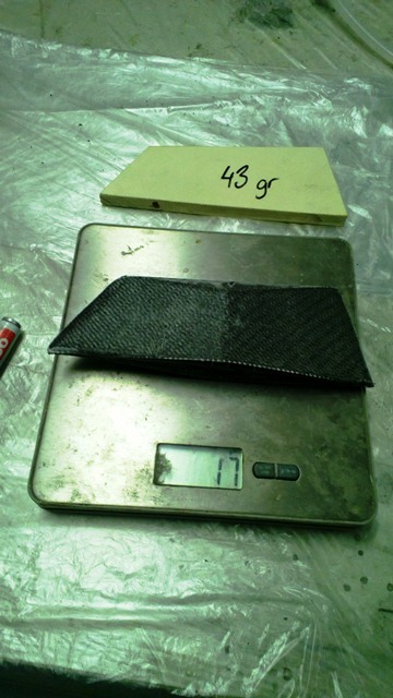

Beitrag 7625662 , danke! [Alter Beitrag24. April 2013 um 15:50]
Thx Jungs für die nette Wörter, das motiviert wirklich! Dafür ist der Forum doch da...um alle zu motivieren ;-)

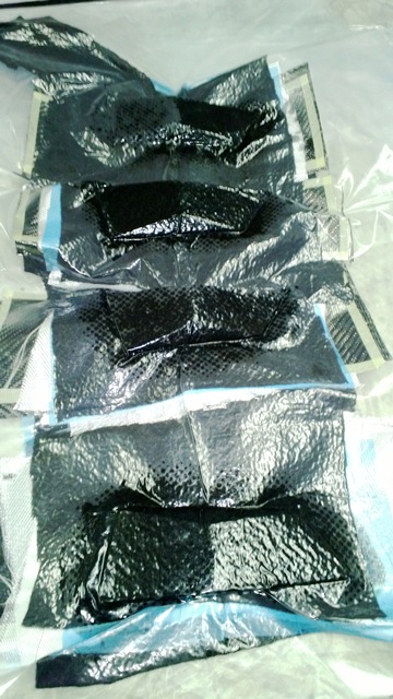

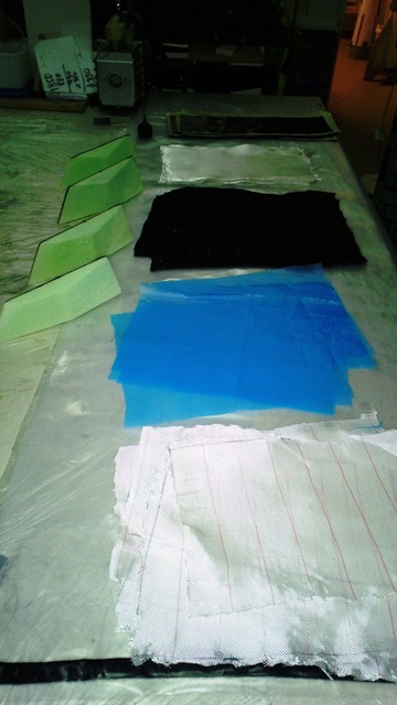

Nun geht es weiter im Programm...

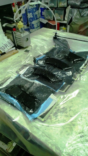

Die Fins aus dem Vacuum Sack raus, entgräten und säubern. Erste Feststellung: saumässig hart und steif (Oh Wunder mit 1x 200gr Gfk und 1x 200gr Cfk...), zweitens, extrem leicht: 17gr fertig pro Stück anstatt von 43gr fürs Holz (wohl bemerkt nicht verglasst, wäre noch dazu gekommen!)... jeder Gramm was ich am Ende vom lange Hebel zum CG einspare ist mindest doppel soviel Gewicht was nicht im (kürzerem) NC (Hebel) kommt (oder Neil?)...Man beachte dazu dass die Fins 30mm an der breiteste Stelle sind (scale!), statt 12mm fürs Holz..das heisst auch dazu: mehr Drag, also CP nach hinten, und weniger Gewicht, also CG nach vorne...ich gewinne deutlich mehr Stabilität bei weniger Gewicht also höhere Performance im Flug..oder weniger reload Kosten..so einfach ist das...

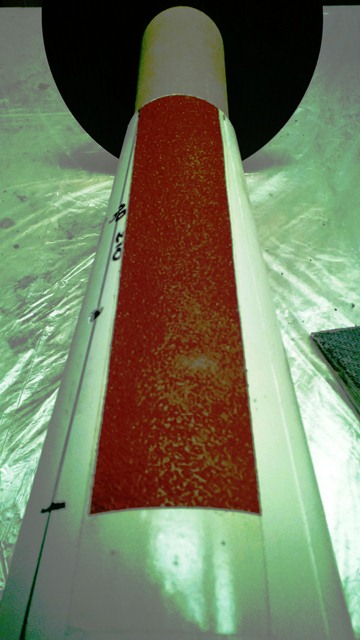

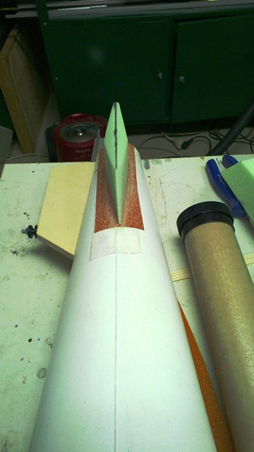

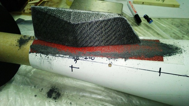

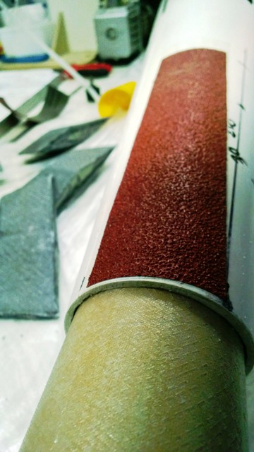

Beitrag 7625664 , next [Alter Beitrag24. April 2013 um 15:56]

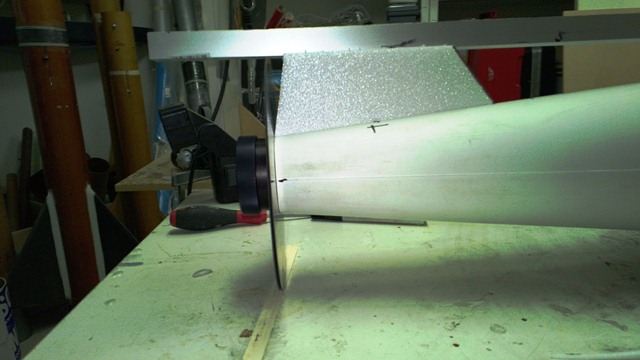

nun ist es fein zu theorisieren aber MACHEN muss sein (gell Andy?)...
Also jetzt die Fins an der konkave Unterseite überarbeiten für einen guten Klebekontakt später.. besonders wichtig weil auf diese 15cm End-Stück der Airframe verändert sich das Rohrprofil extrem stark...siehe Krümmungs-Bilder vom Tape-Rand...also wie üblich: 2-seitiger Tape, smooth schleifen...und checken...
Geändert von legranddudu am 24. April 2013 um 15:58
