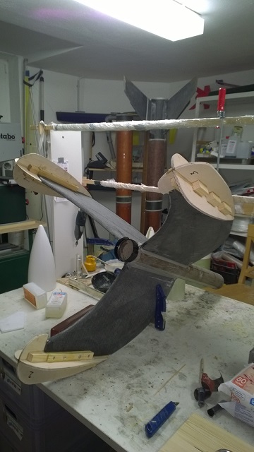

hab eben einen Flügel aus dem Vakuum geholt und die Kanten gesäubert: 90 Gramm
2x3 Lagen ( CFK 100 / CFK 160 / Glass 80 ) auf 4mm Balsaholz.
Der Zweite ist in der Mache, Montag der Dritte.

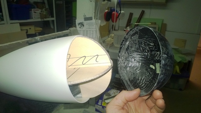

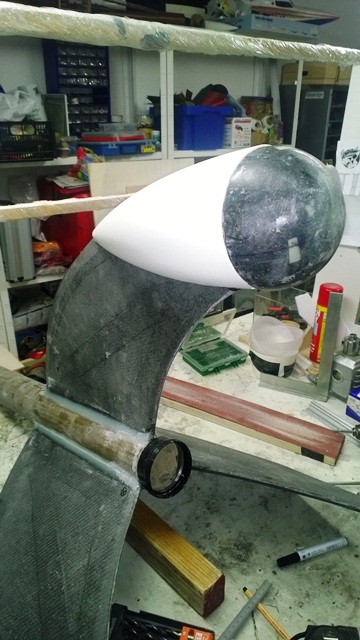

etwas langsamer als Jan gehe ich auch voran...diese Füsse sind echt viel Arbeit... Die Endkappe ist aus CFK, extra dafür angefertigt.

Hast du eigentlich irgendwo einen Container mit Carbonfaser gefunden? Das Zeug ist irre teuer, warum machst Du alles aus Carbon wenns eh schwer wird? Glas würde doch reichen? Aber fest wird das so natürlich, unkaputtbar sozusagenß
Das Teil wird cool, in der Grösse könntest Du noch einen kleinen tintin und Haddock daneben stellen :-)

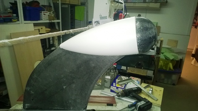

nun sind die fette Füsse fertig, nächster Woche: Verkleidung & erneut Laminierung vom MM/Fins
