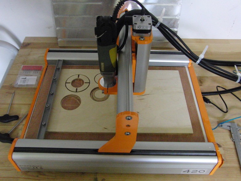

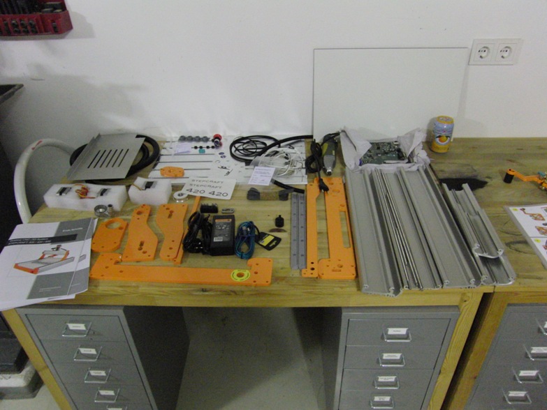

eigentlich wollte ich ja auf Thomas' Bericht warten, aber die Neugier war dann doch zu groß. Louis hat Recht. Stepcraft liefert tatsächlich eine Fräse zu einem unschlagbar günstigen Preis. Als Bausatz sieht sie so aus:
Und zusammengebaut so:
Der Zusammenbau geht schnell und unkompliziert, die Anleitung ist unschlagbar (Lego-Style), dennoch möchte man (ich jedenfalls) "danach" irgendwie nochmal alles auseinandernehmen - wenn das "wozu brauch ich das?" und "wie funktioniert das?" langsam klar wird.
Die Bedenken, die ich im vorigen Beitrag geäußert haben, sind unbegründet. Die ersten Frästeile sind fabelhaft. Der Spant für ein 3"-Rohr auf dem zweiten Bild passt optimal, mit der Genauigkeit ist man sicher nicht im Metaller-Bereich unterwegs, aber für Holz reicht es dicke, die Abweichung ist mit sorgfältiger Einstellung gut unter 0,1 mm.
