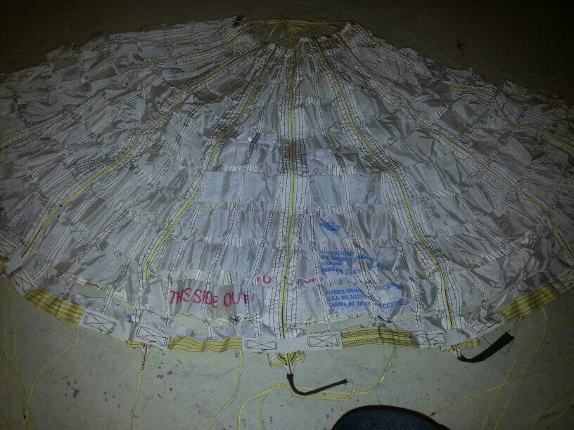

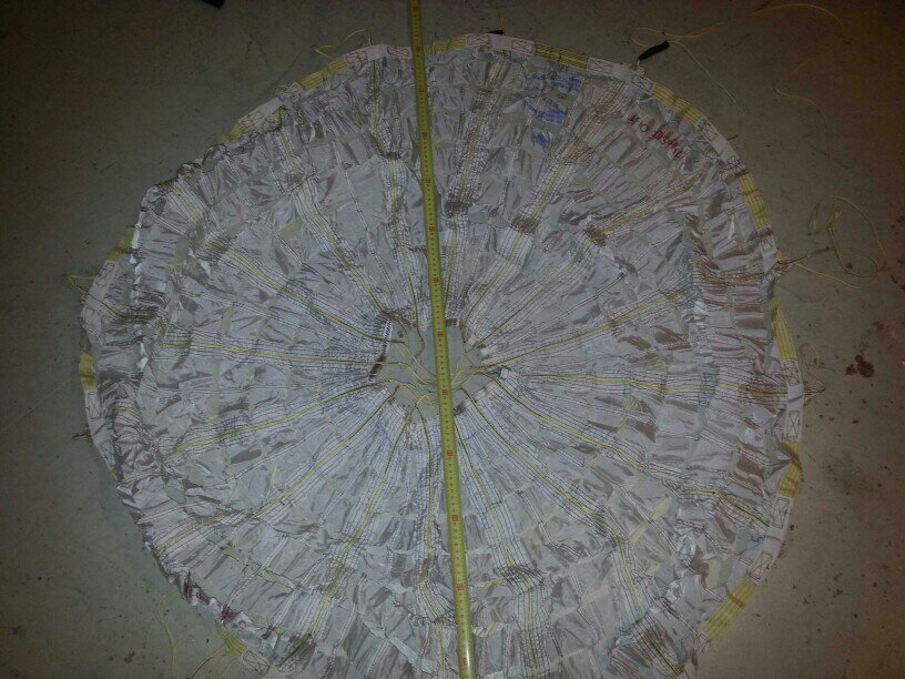

Beitrag 7629182 , AW: Überschall-Fallschirm [Alter Beitrag13. Januar 2014 um 22:11]
Duchmesser ca.1,3m

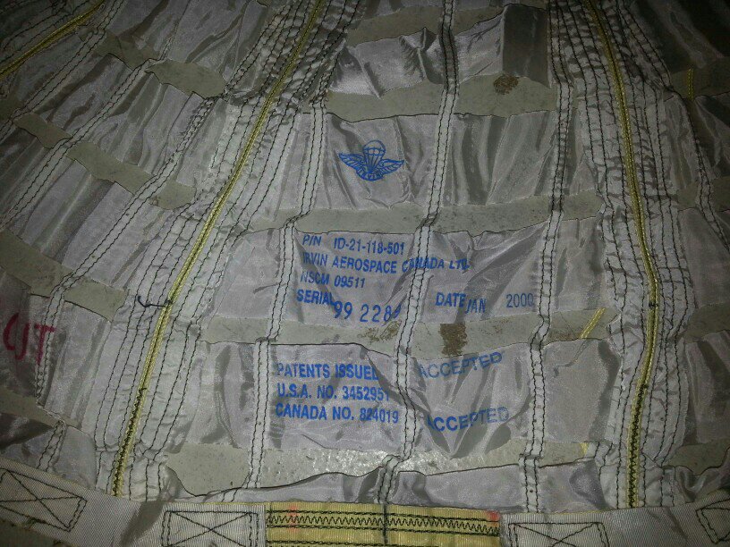

Ich habe mal etwas gegoogelt und siehe da, Volltreffer.
http://www.google.com/patents/US3452951
Wer möchte, kann sich hier das Patent zum Schirm durchlesen. Stehen einige interessante Sachen zu den Abmessungen und Materialien drin. Zusätzlich sind auch die Zeichnungen verfügbar. Und man sieht auch, wie die Leinen untereinander verbunden werden.
Bei Betrachtung der Zeichnungen Frage ich mich, wer ist so verrückt und Nacht diese Dinger oder was muss man verbrochen haben um den Job zu machen?
Leider stehen in den Diagrammen keine Einheiten, wäre interessant.
Mit 10x40 ist ja schon einiges an Stauraum verfügbar. Auf den ersten Blick glaube ich aber nicht, dass wir diesen Schirm auf dieses Maß kriegen.
Zum packen allgemein, ich habe heute in einem Modellbauforum für RC-Jets die Adresse von einem Hersteller für echte Bremsfallschirme (u.a. für den Tornado) gefunden. Da werde ich mal anfragen.
Eine Idee wäre, den Schirm in Falten nach innen legen. Also Seitenansicht im Querschnitt so
Dann seitlich alles zusammendrücken. Versteht man das :what:, kann man den so zusammenlegen, ... mit nur zwei Händen.
So müsste der eindringende Wind den Schirm sofort komplett öffnen, .... in der Theorie.

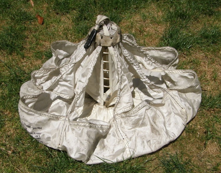

Beitrag 7629209 [Alter Beitrag14. Januar 2014 um 09:53]
Zum Thema schnelles Öffnen,
bei diesem Hilfsschirm wird das Öffnen mit einer Feder beschleunigt.
Marcel
Beiträge: 3032
Beitrag 7629210 [Alter Beitrag14. Januar 2014 um 11:01]
Hallo Andreas,
das alle Leinen und Verstärkungsbänder aus großzügig dimensioniertem Kevlar habe ich eigentlich bei einem 2-3kg Model keine Bedenken. Nur dürfte das ausbringen des Schirms ein echtes Problem sein. Das Viech habt ein ganz schönes Volumen. Die Leinen müsste man auch wieder mit einer Schlaufe versehen.
