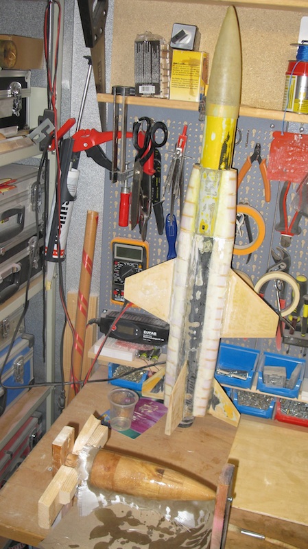

Wenn man dagegen das Shuttle oder die Explorer sieht, weiß ich nicht wie Du das dort bauen konntest
Die habe ich ja in meiner alten Werkstatt (Anbau in meinem Garten) 3x4m groß gebaut.
Jetzt ist der damalige Schuppen nicht mehr ganz dicht. Das Dach ist ein bisschen undicht und leider bin ich nicht mehr in der Lage aufs Dach zu steigen und zu reparieren. Lange wird es nicht mehr dauern und ich muss mich von unserem Gerten etc. trennen.
Deswegen bin ich froh, eine Bastelbuzze, wenn auch superklein, zu haben, zumal ich von meiner Wohnung nur 10m gehen muss und ich zu jeder Tages und Nachtzeit basteln kann ohne jemanden mit Geräuschen zu nerven.
Das heizen war in meiner alten Werkstatt sowieso immer ein Problem, jetzt in meinen 4qm ist es mit einem Heizlüfter im nu warm.
Man bäckt halt kleinere Brötchen (Raketen).

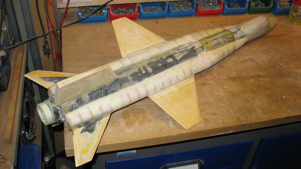

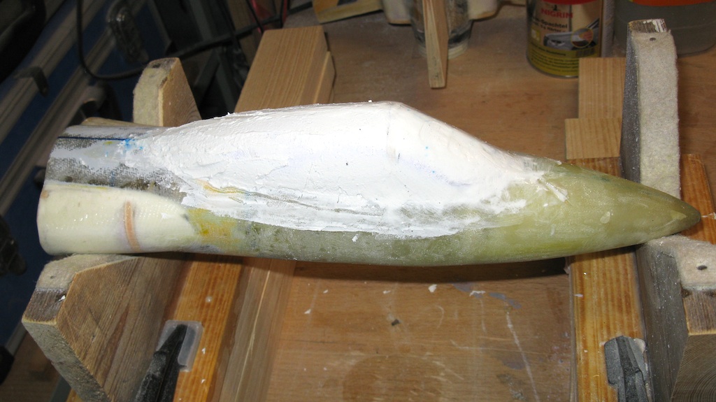

Hier wächst schon die zweite Halbschale der Spitze...

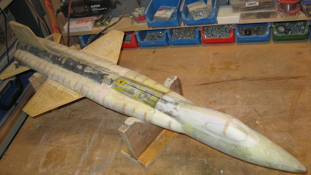

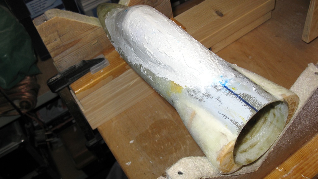

Die Spitze ist nun fertig. Nachdem ich die beiden Halbschalen zusammengeleimt habe ist nochmals Glasgewebe drüberlaminiert worden. Nun ist die Spitze auch Impectfreundlicher geworden.
Ein Gegengewicht von 250g Blei ist ebenfalls vergossen worden.

Klar wird das Cockpit richtig aufgebaut. Ich mache das in der gleichen Bauweise wie die seitlichen Strakes. eigentlich hatte ich vor, die Pilotenkanzel dann abzutrennen und nach hinten klappbar zu machen, so dass ähnlich wie beim Schleudersitz der Pilotschirm ausgestoßen werden kann, aber das ist mir dann doch zu viel Fummellei und Arbeit.
Man könnte das ja später immer noch machen...confused

Andy, da wird nichts von der Spitze abgesägt, höchstens die Pilotenkanzel bzw. Cockpit von der Spitze abgetrennt, so dass wie im richtigen Leben bei Auslösung des Schleudersitz die Kanzel nach oben weggeschleudert wird. Na, falls ich das wirklich bauen sollte, werden Bilder das dokumentieren.
Hier noch mal ein besseres Foto. Da wo die Markierung ist soll das Cockpit draufgebaut werden.
Leider sind die momentanen Außentemperaturen so niedrig (-10Grad), dass ich in meiner Miniwerkstatt auf keine bastelfreundliche Temperatur komme. Somit Baustop bis demnächst... frown

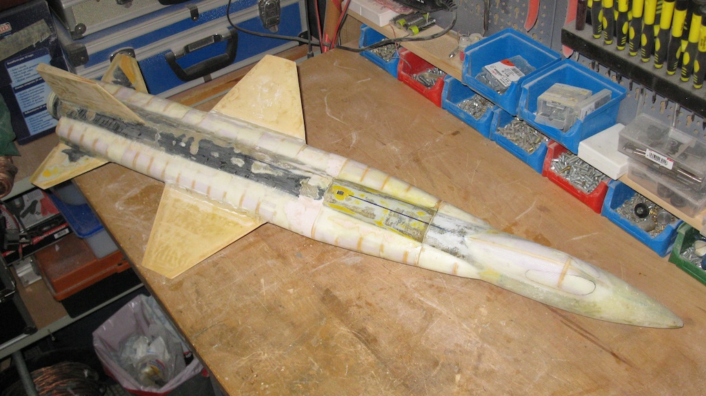

Trotz der Kälte habe ich etwas weitergebaut.
Die Spitze hat nun ein Cockpit im Rohbau.
Muss nun noch geschliffen und drüberlaminiert werden.
Ich habe viele Bilder im www angesehen und bin mit der Pilotenkanzel im Design scalemäßig nicht zufrieden. Ist aber auch nicht so einfach die Form des Cockpits richtig scale wiederzugeben. frown
auch ist die x15 fast 10cm länger als das ausgerechnete Scalemaß.

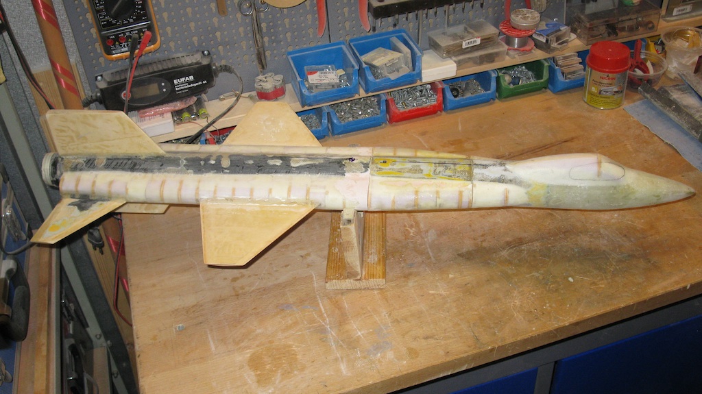

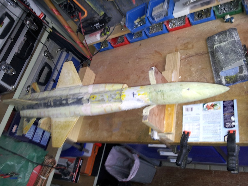

Hi all,
so, nun ist die x15 im Prinzip fertig gebaut. Als nächstes kommt mein geliebter Spritzspachtel drauf und dann nochmals Feinschliff. Blöd ist, dass man wegen den niedrigen Temperaturen nicht ins Freie gehen kann und dann nach Herzenslust mit der Spraydose hantieren kann frown
aber der Frühling kommt sicher bald.
Hier die neuesten Bilder. Das Cockpit ist mir leider ein bisschen groß geworden und hat blöderweise nicht die optimale Form. Aber was hilfts, Irgendwas ist ja immer.
1450g wiegt alles zusammen und 88 cm lang.
Mit dem Schwerpunkt (letztes Bild) bin ich erst mal ganz zufrieden. Wie ich bei der Form den Druckpunkt errechne, weiß ich ehrlich gesagt noch nicht. Wahrscheinlich Flächenberechnung von zwei Seiten und dann den Mittelwert.
