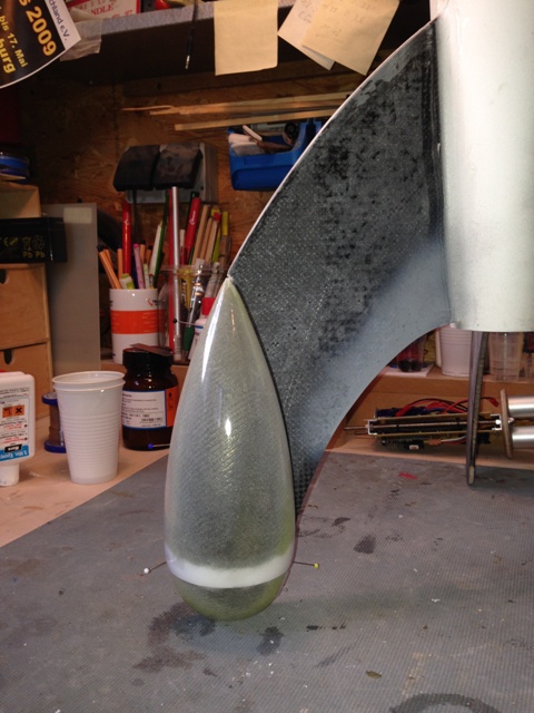

Nee, die sind ohne Gelcoat. Hatte ich einen kurzen Gedanken dran verschwendet, aber das ist eh Neuland für mich und Gelcoat ist dann nochmal zwei Nummern komplizierter.
Neil hat übrigens recht, die Kante der Flosse folgt der Form des Pods. Da wo die beiden Hälften der Pods aufeinandergeklebt werden, liegen beide Schalen hälftig auf der 5mm breiten Flosse auf.
Nachdem ich jetzt bereits vier verwendbare Teile in identischer Machart habe war gestern mal Anprobe.
Also die Jagd nach dem letzten Gramm ist mir persönlich ja völlig wurscht..... aber es geht hier auch eher nicht um das Gesamtgewicht der Rakete zB im Hinblick auf die Motorisierung, da hätte ich definitiv ganz andere Punkte zum Ansetzen bzw. Abspecken.
Hier geht es ja um die Masseverteilung im Hinblick auf die Schwerpunktlage und noch extremer um die Masseansammlung am Ende der der Flossen, im Hinblick auf das Schwingungsverhalten.
Schaum soll da nicht rein, da hätte ich dann auch die vierlagige Variante der Halbschale nehmen können.

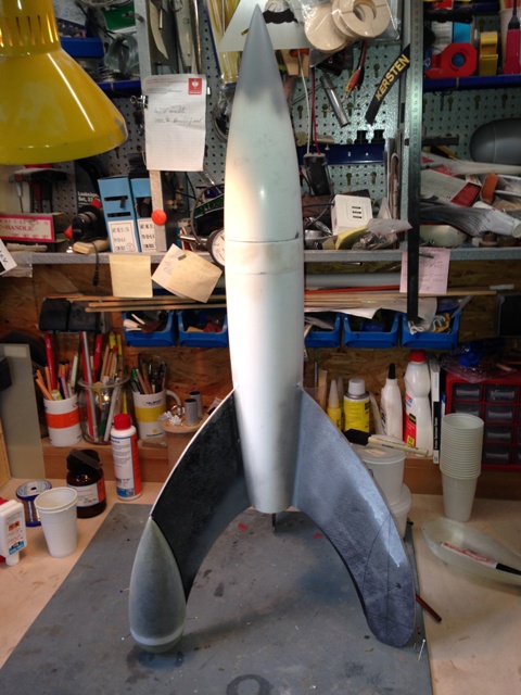

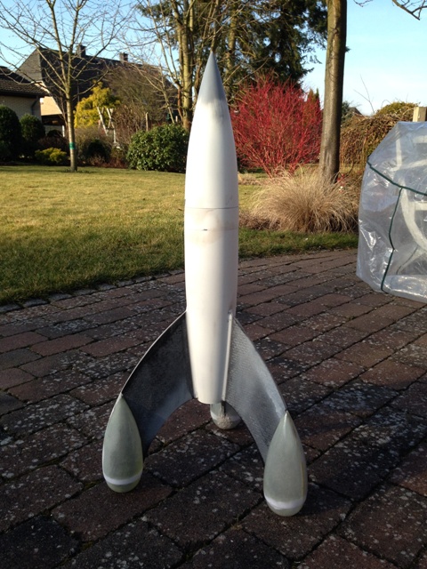

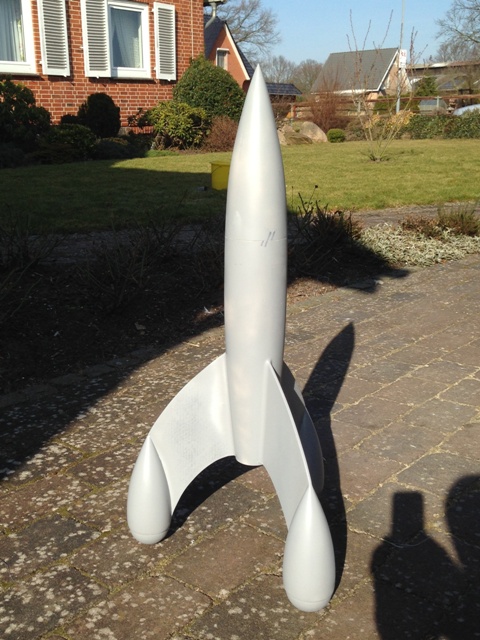

Alle sechs Halbschalen sind fertig, immer zwei pro Tag. Und vor allem: Alle sechs Halbschalen sind dran!!
Und alle sind auch verklebt, verspachtelt, geschliffen und haben die erste Dusche mit Grundierung bekommen.
85cm hoch, 10cm Durchmesser, 38mm Motormount, 1290g ohne Motor + ohne Schirm
G71 = 177m
G138 = 322m
H128 = 326m
So in Einheitsfarbe macht die sich schon sehr gut, finde ich.
Man kann sehen, das die Proportionen und die Formen stimmen. Allerdings kann man auch alle Macken sehen, Löcher, Kratzer, Pinholes und Fehlstellen. Da steckt noch viel Arbeit drin.
Aber zumindest ist sie Flugfertig und kann Samstag so abheben.
Ach: Und einen Schwingtest hab ich auch gemacht.
Hab Ihr Kevlarschnur um den Bauch gebunden, Schwerpunkt mit Motor (leer) und 38/29mm Motoradapter und Schirm, Leine und Flammtuch liegt ziemlich genau am oberen Ende der Flossen.
Und egal wie ich losschwinge (seitlich oder rückwärts), die richtet sich immer schön vorwärts aus und hält sich so, egal wie ich die Kreisebene hoch oder runter verlagere.
Gruß Jan
