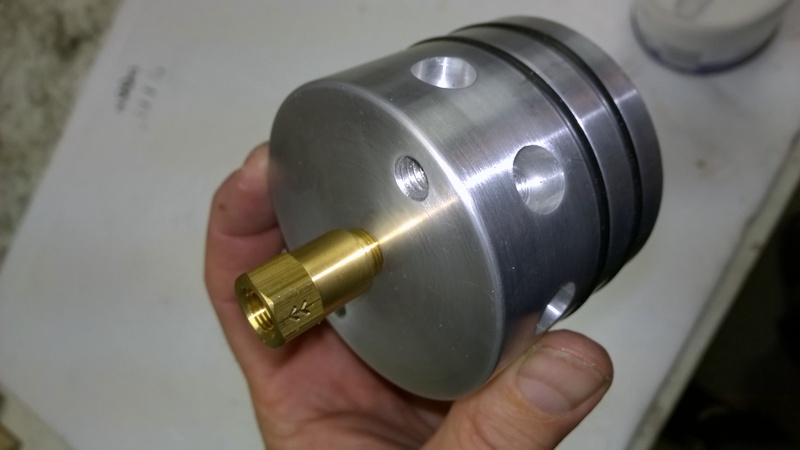

Beitrag 7632605 , 2 stuffig [Alter Beitrag08. Oktober 2014 um 23:49]
Mein neues Spielzeug, custom-made für mich und gerade aus USA von Contrail bekommen: ein Bulkhead für meine 75 Motoren aber.... mit einem Ventil (Check-Valve)... Damit lässt sich ...eine 2-stuffige voll-hybrid Rakete bauen (fill-thru)... zB L+K..das wäre doch was spannendes wieder für Manching oder?

Beitrag 7632607 [Alter Beitrag09. Oktober 2014 um 07:19]
Hi Denis,
kannst du noch ein Foto von dem dazu passenden Rohr machen. Das sieht ja fast so aus als ob die Schraubenköpfe versenkt sind.
Was soll dann oben als zweite Stufe drauf kommen? Wie wird gezündet, via Timer oder Drucksensor?
