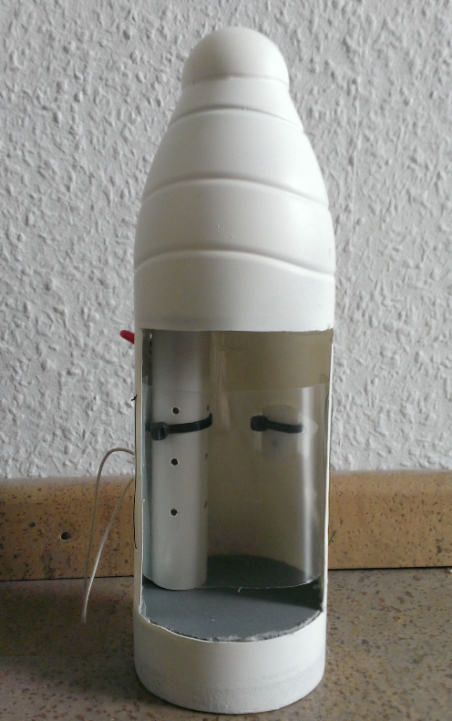

Läst Du seitlich Löcher im Rumpf wo der Höhenmesser eingebaut ist?

in der PVC-Röhre an sich befinden sich ganze 12 Löcher, die für die "Belüftung" zuständig sind.
Das Fallschirmsystem ist so oder so nicht luftdicht, habe aber dennoch zwei weitere Löcher hinzugefügt.

bei mir ist der Instrumententeil luftdicht. Ich hab deshalb ein paar Löcher seitlich in die Wand gebohrt. Diese wirken jetzt aber wie ein Stauhrohr und erzeugen scheinbar einen Unterdruck im In strumententeil welcher vom Höhenmesser als eine viel grüßere Höhe angesehen wird. Wie kann ich dass vermeiden?

Da fragst du leider den falschen,
wir haben selber noch keine Erfahrung mit dem Höhenmesser.
Eigentlich kann ich mir nur vorstellen dass es an der Positionierung der Löcher liegt.
Ich an deiner Stelle würde weitere Löcher an einer anderen Stelle bohren, sodass die Luft schnell nachströmen kann, vielleicht funktioniert es dann.
Aber wie gesagt, wir haben da selber noch keine Erfahrung.

Seitliche Löcher an einem zylindrischen Rohrstück sollten eigentlich den richtigen Luftdruck ergeben. Wie viele und wie groß sind die Löcher, wie groß ist die Instrumentenkammer? Wie weit weg sind störende Komponenten (Spitze, Durchmesserveränderungen, Flossen)?

Die Instrumentenkammer ist nicht ganz 3 cm hoch und 11 cm im Durchmesser. Darin sind der Höhenmesser, der Geschwindichkeitsmesser, der Aku, ein Servo und der Empfänger. Viel Luft bleibt nicht übrig.
Ich hab es zu erst mit 3 Löcher mit 3 mm versucht und nacher diese auf 8 mm vergrößert, aber ohne Erfolg.
Die Instrumentenkammer kommt bei mir gleich nach dem Übergang von der Spitze zum zylindrischen Rumpf.

Hallo Dieter,
da ist ja nicht gerade viel Platz bzw Luft in der Kammer. Ich würde deinem Höhenmesser mal etwas mehr Raum zum Atmen geben wink

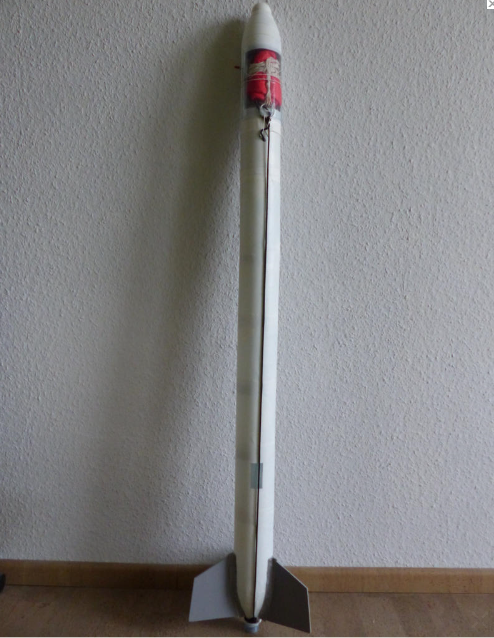

nachdem der Drucktank den Drucktest bestanden hat habe ich ihn lackiert.
Leider sind durch die Lackierung trotz vorherigem Nassschleifen ein paar Unebenheiten sichtbar geworden. Das werden wir beim nächsten Mal besser machen.
Anschließend konnte die Rakete zusammengebaut werden:

Hallo Julian,
sieht doch so ganz gut aus.
Wenn Du es richtig glatt und gleichmäßig willst, dann musst du vor dem Lackieren noch spachteln und schleifen und spachteln und schleifen und ...
Z.b. mit einem Sprühspachtel.
Sag mal, auf dem oberen Foto ist unten ein Rechteck auf der Rakete zu erkennen.
Ist das die Füllstandsanzeige? Wenn ja, machst Du nur so wenig Wasser in die Rakete?

Beitrag 7634154 , Wasserstand [Alter Beitrag22. Februar 2015 um 21:06]
Hallo Marcel,
ja die Lackaussparung soll es ermöglichen des Wasserstand anzuzeigen.
Sie befindet sich exakt an der 1/3 Grenze.
Das sieht auf dem Bild nur etwas niedriger aus, da durch die Verkleidung verdeckt wird dass der Tank auch nach oben hin einen Hals hat. Vergleiche dazu mal die Konzeptzeichnung auf Seite 1. =)
Das mit dem Sprühspachtel werden wir vielleicht beim nächsten Mal probieren, danke für den Tipp.
