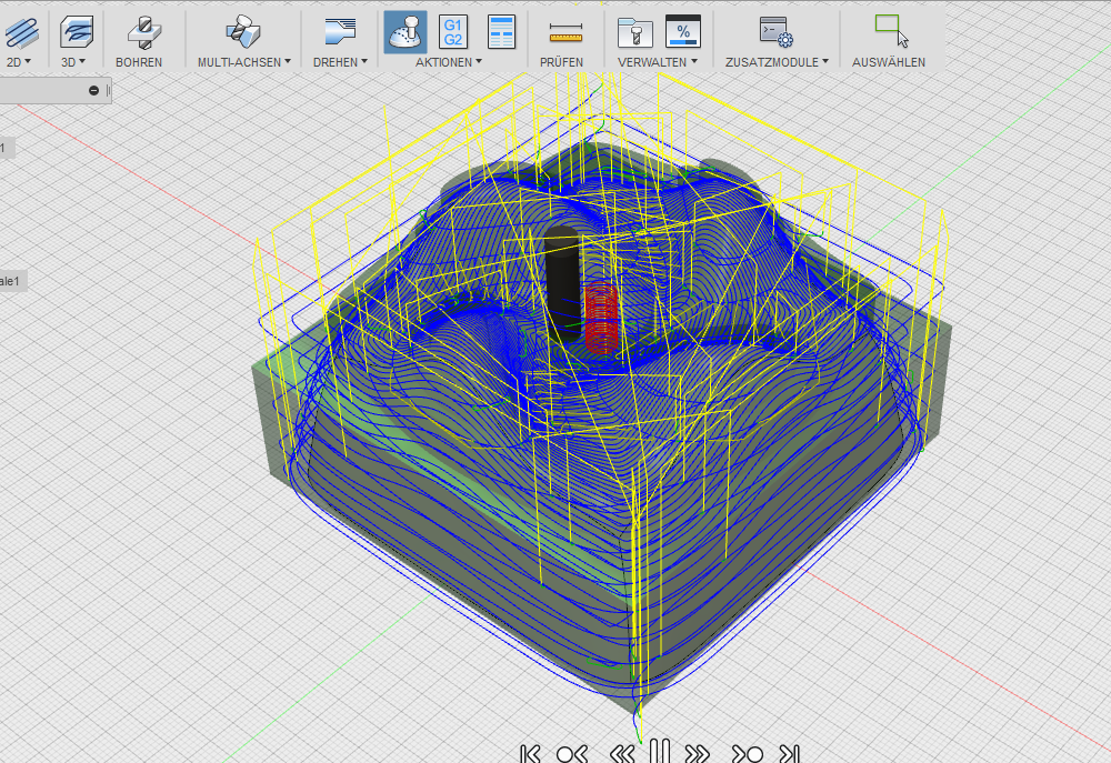

Beitrag 7639392 [Alter Beitrag23. Dezember 2016 um 21:58]
Werkzeugwege und organsísche Formen mit Fusion360:
Kann man schon interessante Sachen mit machen. Gerade das CAM ist echt nicht schlecht.
Werde mal das gefräste Teil posten wenn die Maschine wieder läuft. Baue gerade ein paar Sachen um.
