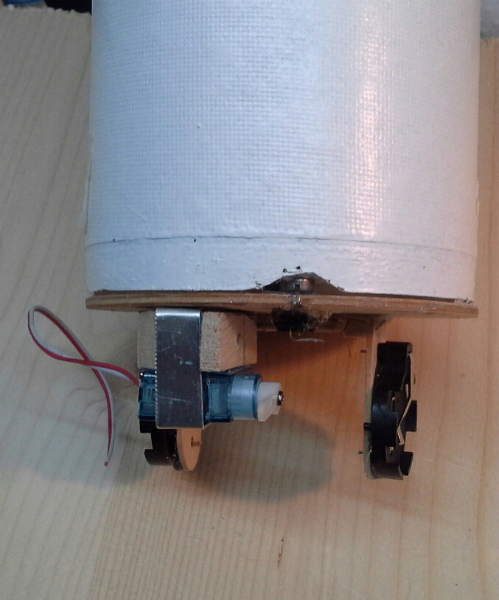

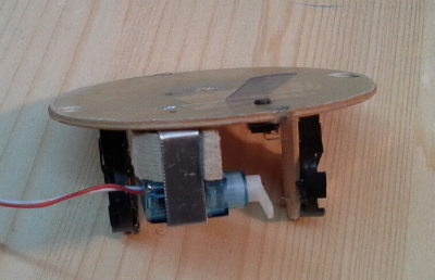

Heute habe ich einige Teile an der Bodenplatte befestigt.
Alle Teile befinden sich unter der Platte. Oben auf die Platte kommt später der Fallschirm und die Spitze.
Damit das Servo nach dem Auslösen ausgeschaltet wird, nutze ich wieder einen mini Taster.
Bei aufgesteckter Spitze wird der Taster über einen kleinen PET Streifen betätigt.
Wenn sich die Spitze teilt und abfällt, wird der PET Streifen nicht mehr nach unten gedrückt, der Taster nicht mehr betätigt.
Das Servo wird ausgeschaltet.

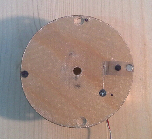

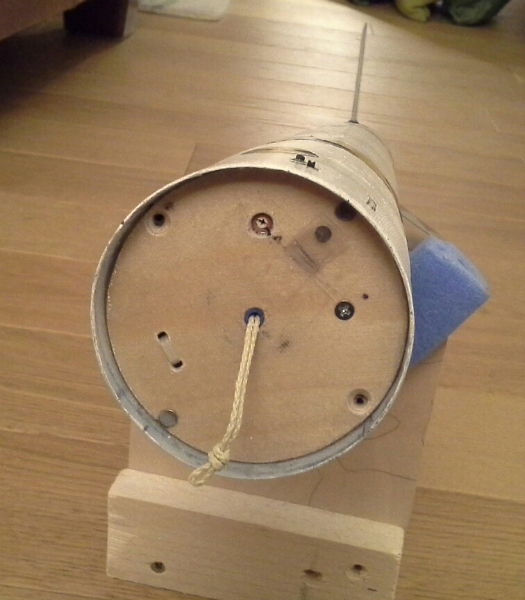

Abreisskontakt und Bedienelemente (Taster, Schiebeschalter) sind montiert.
Durch den langen Schlitz wird später der Arm des Servos geführt.

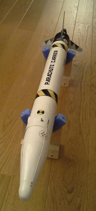

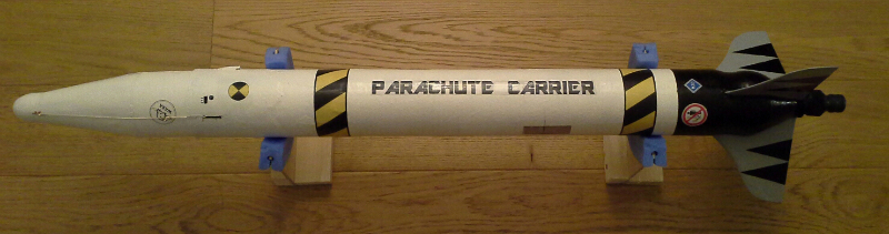

Die Transportrakete ist fertig.
Das Poti zur Einstellung der Zeit habe ich so eingebaut, das es an der Grundplatte der Spitze zugänglich ist.
Auf dem Foto oberhalb des Lochs mit der Leine zur Fallschirmbefestigung.
So sieht die fertige Rakete aus.
Leergewicht ohne Schirm: 485 g
Durchmesser: 80 mm
Volumen: 3,475 l
Düse: Gardena Profi 15 mm
Und hier noch ein Test mit dem Abwurf der Spitze per Timer.
Mit der Schnur wird der Abreisskontakt ausgelöst.

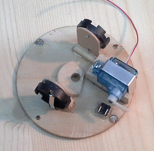

Da die beiden CR2032 Batterien nach einigen Einsätzen doch schnell an Leistung verlieren, habe ich jetzt auf Lipos umgerüstet. 2 x 3,7 V mit 380 mAh.
Erstaunlich was so ein micro Servo plötzlich für eine Kraft hat.
So könnte ich sogar stärkere PET Federn für den Auswurf einbauen, würde das Risiko eines feststeckenden Schirms weiter minimieren.
Vom Gewicht her sind es mit Lipos etwa 10 g mehr als vorher.
