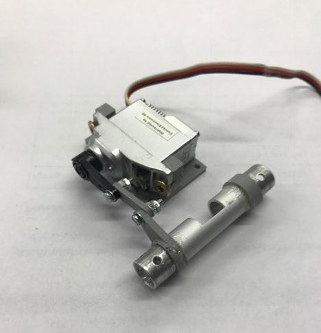

Während die Starterboxen weiter gespachtelt und geschliffen werden (meine Spachtel-Schleif-Leidensfähigkeit ist für dieses Jahr bereits am Ende), habe ich am Turm weitergearbeitet.

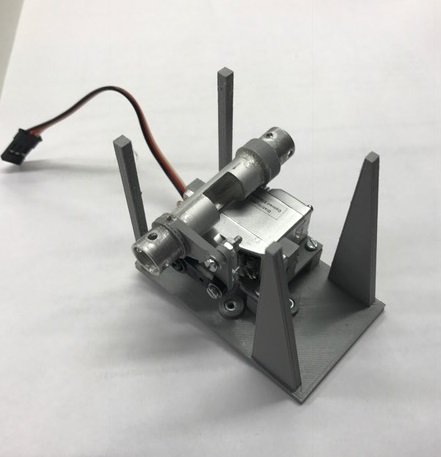

Zunächst wurde der Servomotor für die Höhenverstellung auf die entsprechende Halteplatte verbaut.
Der Servohebel ist mit der Mechanik für die Höhenverstellung verbunden. Die Mechanik dreht dann das Rohr, an dem die Starterboxen verbaut sind. Die Zündkabel werden durch das Rohr geführt und verlaufen durch einen Ausschnitt in das Turminnere.
Die gesamte Einrichtung wird dann auf der Basisplatte des Turms montiert.

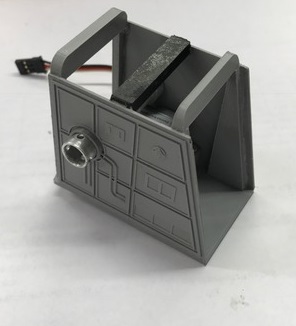

Weiter gehts mit den Seitenplatten des Turms. Das Rohr für die Höhenverstellung wird in zwei Durchführungen in den Platten gelagert. Am oberen Ende der Platten wird ein Abstandshalter sowie zwei Bögen zur Aufnahme der Deckelplatte eingeklebt.
Nebenbei wird an den Starterboxen eifrig gespachtelt und geschliffen...

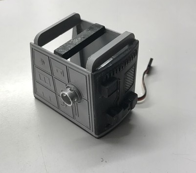

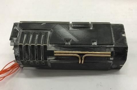

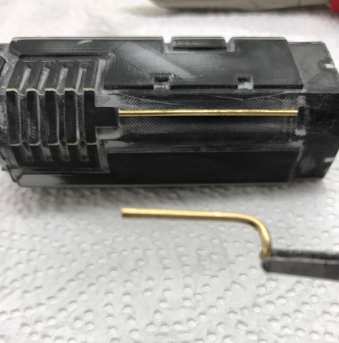

Nach einem größeren Spachtel-und-Schleif-Festival konnten nun die Appplikationen an den Starterboxen angebracht werden.
Auch beim Turm gibt es Fortschritte. Es wurden die Rückplatte und ein Rahmen für die Unterseite angeklebt.
An den Fugen muss natürlich wieder einiges an Spachtel- und Schleifarbeit geleistet werden.

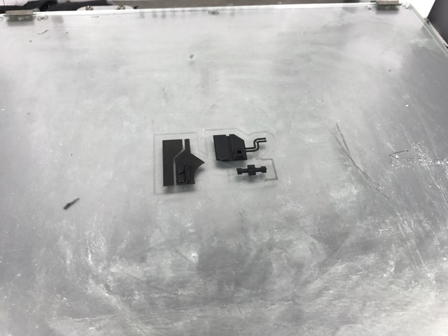

Inzwischen ist aus das erste Teil der oberen Abdeckung aus dem Drucker gefallen. Der Deckel wird aus mehreren Teilen gefertigt. Das erleichtert das Schleifen bei den vielen Details. Zuerst wird die Basisplatte gedruckt. Die feinen Applikationen werden als zweites gedruckt und anschließend aufgeklebt.

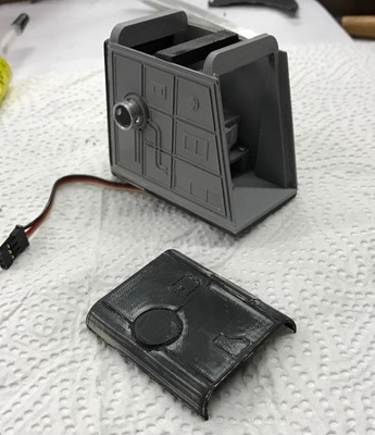

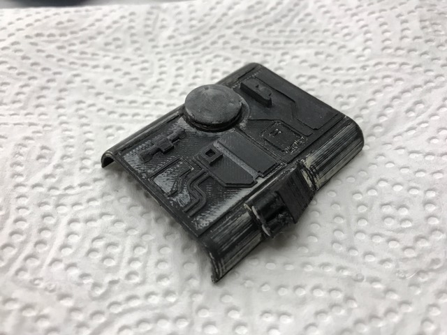

Wenigstens habe ich es geschafft, die Applikationen für den Turmdeckel zu drucken,
und auch aufzukleben...
Noch ein paar Feinarbeiten und der Deckel kann auf den Turm geklebt werden.

Mit welchem Drucker und welchem Material druckst Du eigentlich? Und womit verklebst Du es dann?
Bucho
Bucho
Registriert seit: Feb 2008
Wohnort: Braunschweig
Verein: ERIG e.V.
Beiträge: 176
Beitrag 7639562 [Alter Beitrag26. Januar 2017 um 14:52]
[Melden] Profil von Bucho anzeigen    Bucho eine private Nachricht schicken   Bucho besitzt keine Homepage    Mehr Beiträge von Bucho finden
Ich drucke mit einem Ultimaker 2 Extended. Der Drucker ist super. Hohe Auflösung, einfach zu bedienen und verhältnismäßig wenig Rumgefrickel. Wir haben auch einen X400, aber der ist nicht so das Wahre...
Gedruckt habe ich mit PLA. Zum Verkleben nutze ich größtenteils UHU-Hart.
