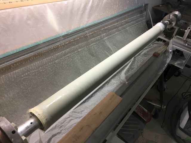

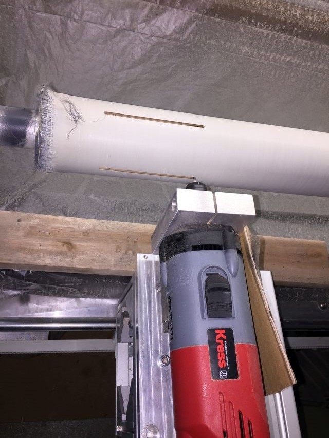

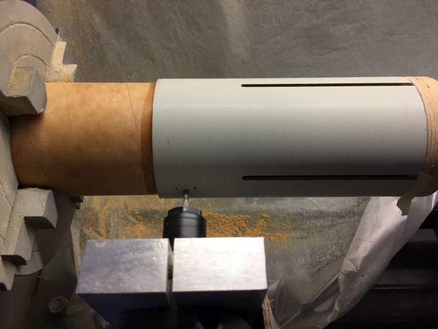

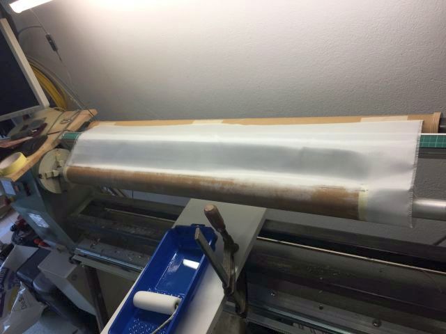

Nach einem erholsamen Urlaub baut es sich noch besser, also habe ich gleich mal das Rohr fertig gemacht, PML-Rohr mit 2 Lagen Glas drauf, dann Porenwischfüller, eine Lage Polyesterspachtel, dann noch Spritzspachtel, jetzt ist es glatt wie Folie.

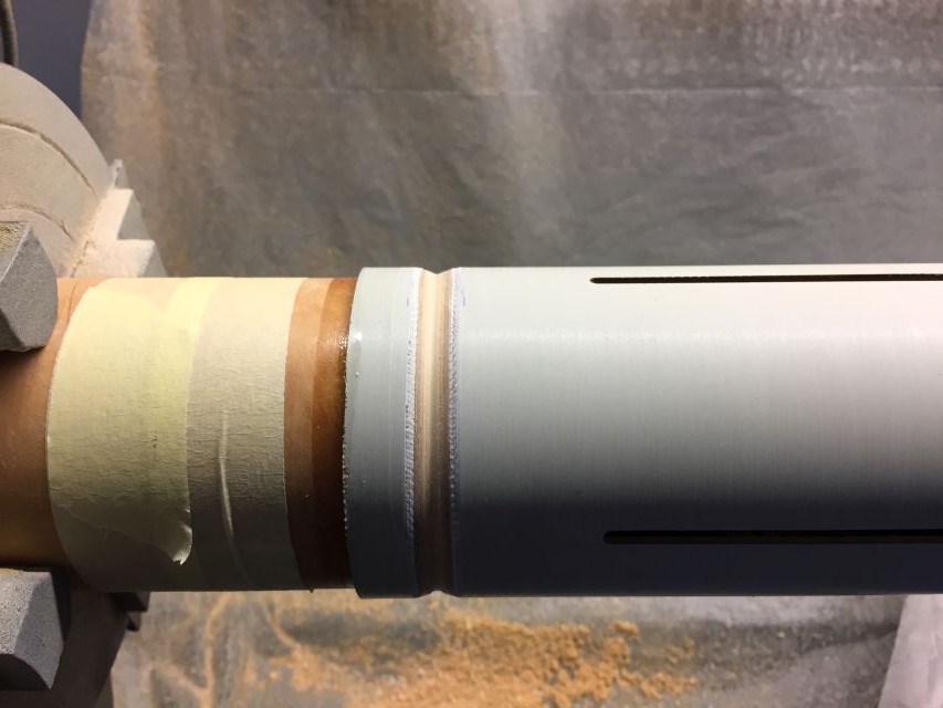

Dann habe ich auf meiner Schlitz-O-Matic die Schlitze für die Flossen gefräst.

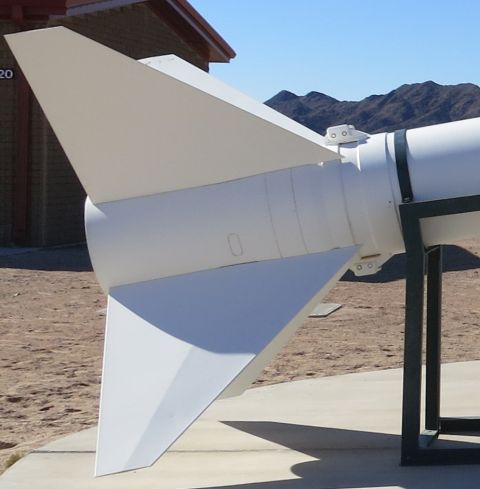

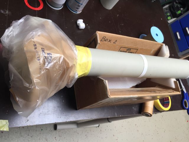

Das Heck des Originals hat einige Vertiefungen und Ringe die ich einigermaßen genau nachbilden wollte:

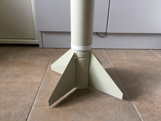

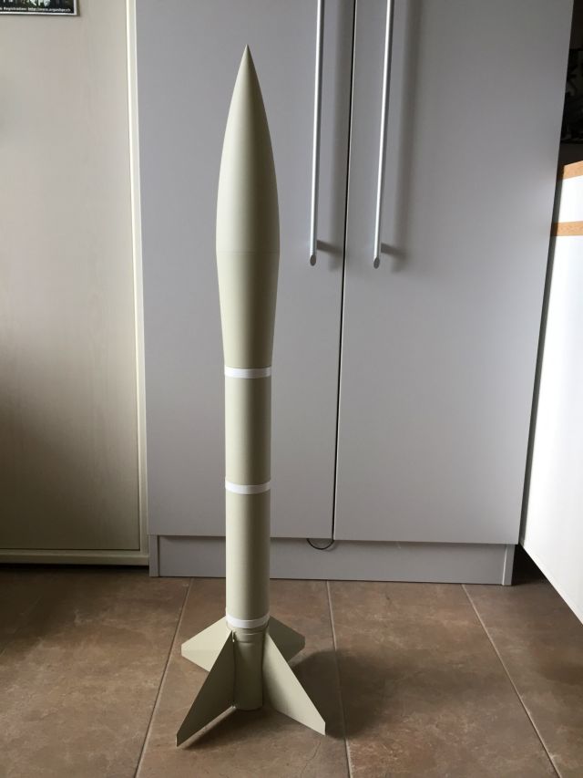

Eine Rille sitzt unter der Flossenwurzel, die habe ich aus dem Heck gefräst und gedrechselt.
Dann mussten noch die "Ringe" aufklebt werden, diese bestehen bei mir aus 1mm Polystyrolfolie:
Zusammengesteckt sieht das dann schon ganz ordentlich aus:

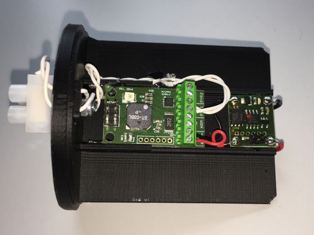

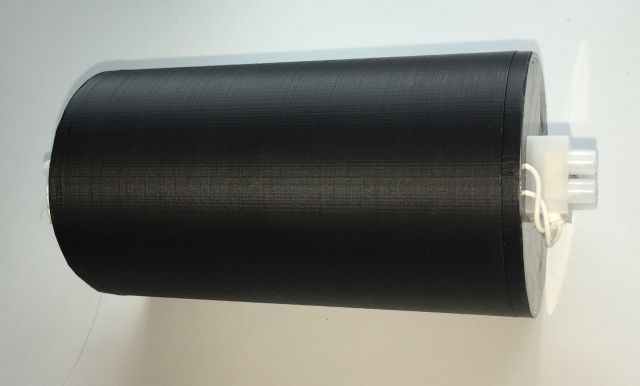

Gestern abend habe ich noch angefangen die Ebay aus ABS zu drucken, die wird heute wohl fertig. Sie wird einen Altimax Simply aufnehmen, um 2-Stufenbergung machen zu können. Der untere Teil der Spitze wird dazu als Fallschirmkammer verwendet.

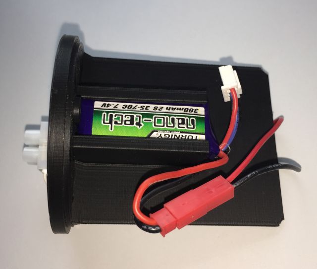

Heute konnte ich ein wenig weiter an der Hones John arbeiten, die Ebay hatte ich letztens ausgedruckt und musste noch mit Elektronik gefüllt werden.
Die Ebay ist aus ABS gedruckt und hat einen Deckel mit angeformtem Schlitten. Dieser hat auf einer Seite einen Eisnchub für den Akku, auf der anderen Seite sind Einschübe für Simply und Magswitch. So lässt sich die Elektronik mit einem Tropfen Heißkleber als Sicherung ganz einfach montieren.
Wir üblich läuft eine Gewindestange durch um die Kräfte durchzuleiten.

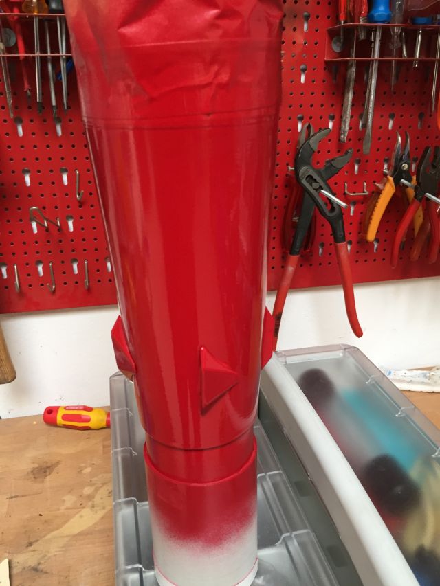

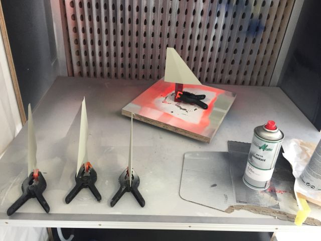

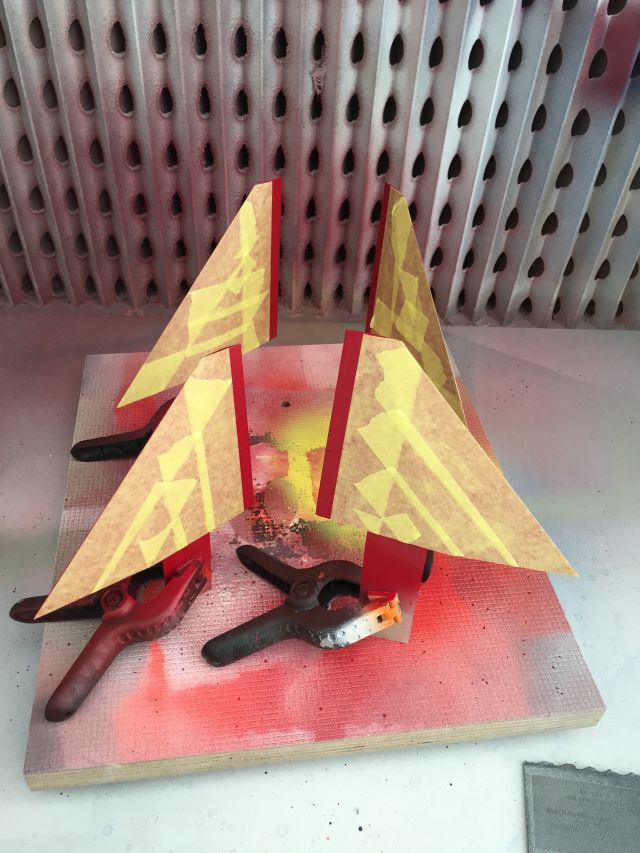

Heute und gestern ging es endlich ans lackieren, ich werde das Modell in rot/weiß/schwarz lackieren, also nicht army-grün.
Dazu musste aber erst mal das richtige rot gefunden werden, das habe ich mir in Dosenform bestellt.
Die Farben müssen wegen der speziellen Form mehrfach lackiert werden, zwischendurch wird immer wieder neu abgeklebt.

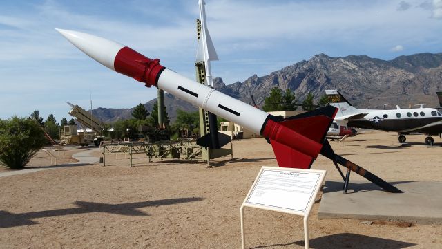

Beitrag 7640897 [Alter Beitrag27. August 2017 um 11:55]
So soll das mal aussehen wenn es fertig wird:
