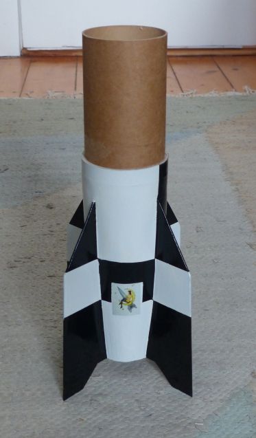

Zur Lackierung:
Die artet ja bei der A4 in eine ziemliche Abklebe-Orgie aus. Ich war mutig und habe etwas Neues ausprobiert:

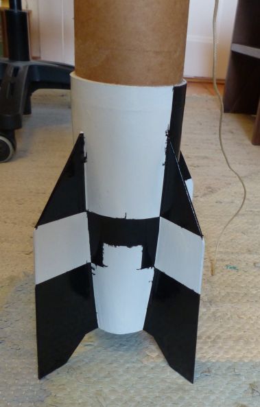

Ich dachte, Malerband für Lack sei geeignet. Aber das Ergebnis war deprimierend. An vielen Stellen wurde das Klebeband durch den Lack unterlaufen:
Da war also einiges an Nacharbeit mit dem feinen Pinsel nötig, bis es so aussah:
Für die Spitze und das Mittelstück kam ich daher auf das bewährte Gewebeband zurück. Das Problem damit ist ja, dass es womöglich auf dem Lack besser klebt als die Lackschichten untereinander bzw. in meinem Fall: als der Lack auf der Spitze. Wahrscheinlich war ich auch etwas zu ungeduldig - der TFT steht ja bevor - und habe nicht lange genug gewartet. So war auch hier etwas Nacharbeit nötig.

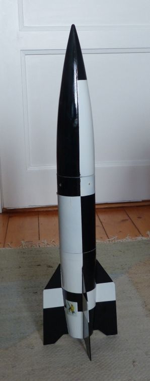

So ist das Ergebnis:

Beiträge: 3043
Beitrag 7642295 [Alter Beitrag01. März 2018 um 12:45]
Ist doch prima geworden.
Was wiegt denn das gute Stück jetzt?
Beiträge: 1678
Beitrag 7642296 [Alter Beitrag01. März 2018 um 13:51]
Bei 67 cm Länge wiegt sie ohne Fallschirme und Motoren 655 g.

Beitrag 7642299 [Alter Beitrag01. März 2018 um 14:54]
Wenn man auf das abgeklebte erst noch ein Mal die Grundfarbe(weiss) lackiert, werden die Kanten scharf. Die Hohlräume sind dann schon gefüllt.
