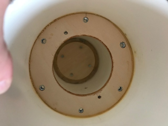

Hallo zusammen,
so, nach etwas längerer Pause (man hat ja nicht nur ein Hobby wink )geht es wieder weiter...
Die Ballastkammer in der Spitze hat jetzt den verschließbaren Deckel bekommen

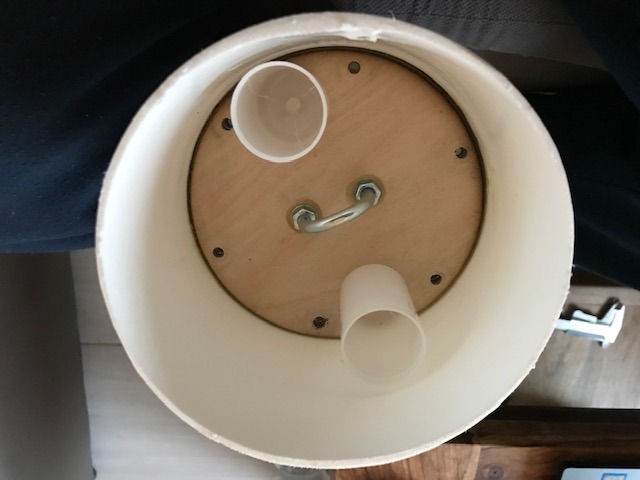

Der Verschluss der E-Bay hat jetzt noch die Möglichkeit bekommen, die zwei Fotodosen für die Pyroflocken zu befestigen
Meint ihr das wird sicher funktionieren?

Beiträge: 1670
Beitrag 7645155 [Alter Beitrag14. Juli 2019 um 18:59]
Hatte bisher keine Probleme mit den Pyroflocken. Aber ein Ausstoßtest kann nicht schaden.
