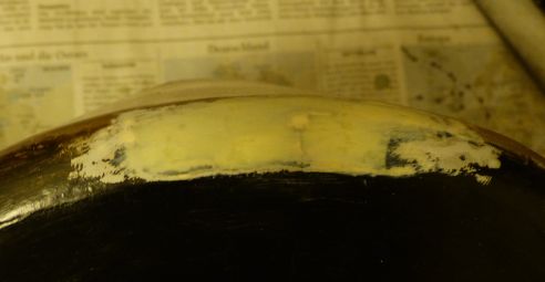

Nach dreimaligem Auftragen von Ponal PUR Reparaturspachtel mit jeweils Abschleifen mit einer groben Feile sieht die Schadstelle schon wieder ganz manierlich aus:

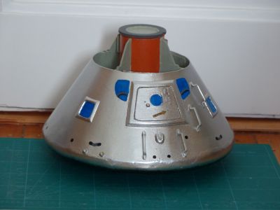

Beitrag 7644302 [Alter Beitrag23. März 2019 um 10:37]
Micha hat mich ja davon überzeugt, dass die Kapsel ursprünglich mit Silberfolie überzogen war. Da ich sowieso wegen der Ausbesserung spritzen musste, habe ich es gleich alles in Silber gemacht:
Ich hatte zwar abgeklebt, aber es blieb doch vieles am Klebeband hängen, so dass ich die Details neu malen musste.
Jetzt gefällt sie mir noch besser! wink
