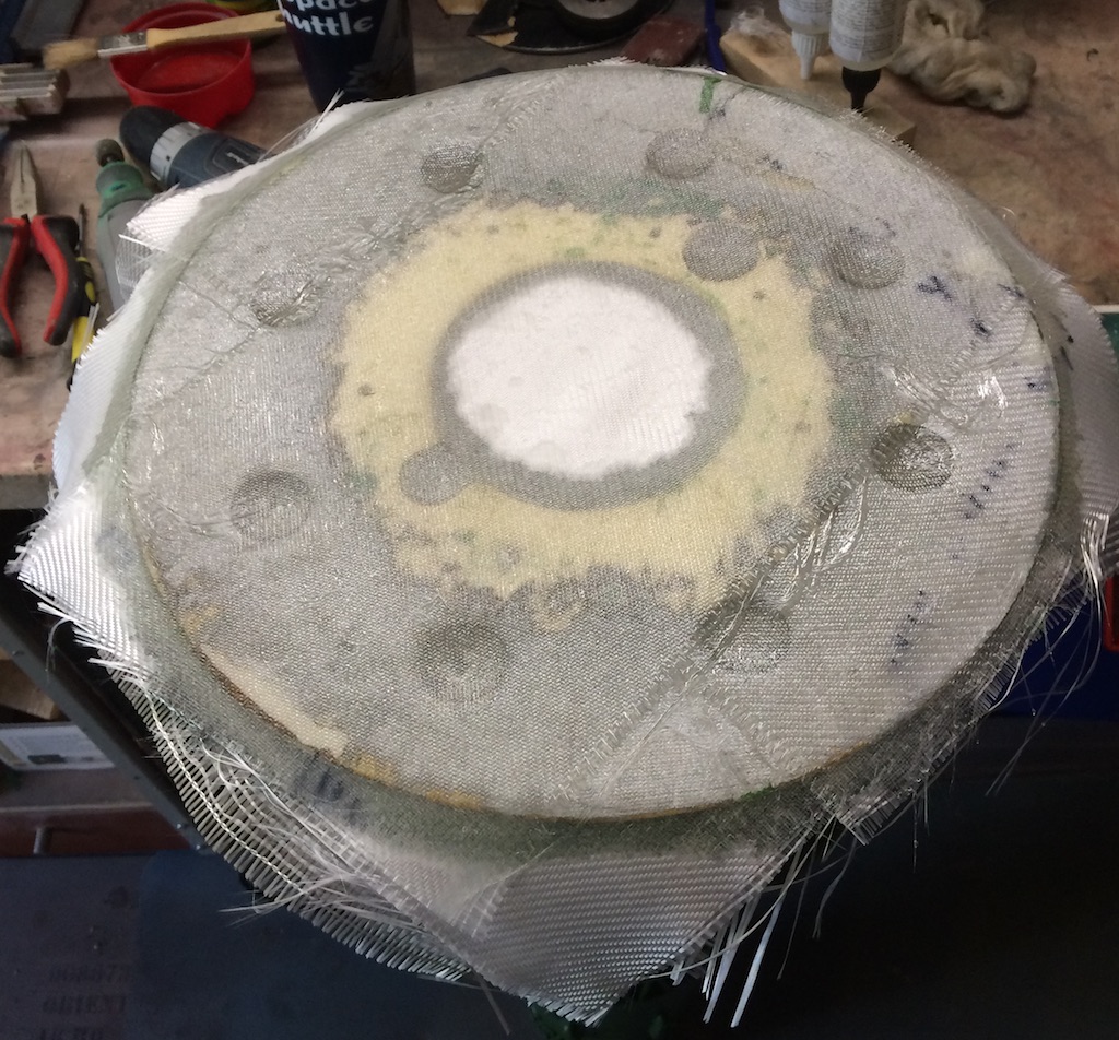

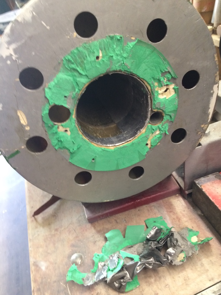

Die Grundplatte vom Heck der N1 ist leider ganz schön beschädigt. Risse, eingedrückte Holzdellen etc. erfordern eigentlich einen Neubau. Ich habe aber alles schön sauber abgeschliffen und alles mit ein paar Lagen Glasgewebe laminiert.
Ich bin fest überzeugt, dass nach der Durchtrocknung alles wieder fest ist. Das Motorrohr mit Schubspannt muss ich allerdings neu machen. Ich bleibe da aber bei 38mm. Den Rand werde ich großzügig spachteln und schleifen.
Was mir noch einfiel, die schon bestehenden 8 Löcher (24mm) könnte man mit 8 Z24 Motoren bestücken. Dann hätte man wenigstens eine bessere Flamme und zusätzlichen Schub. wink

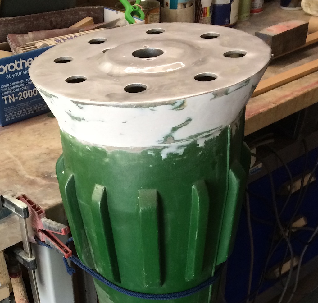

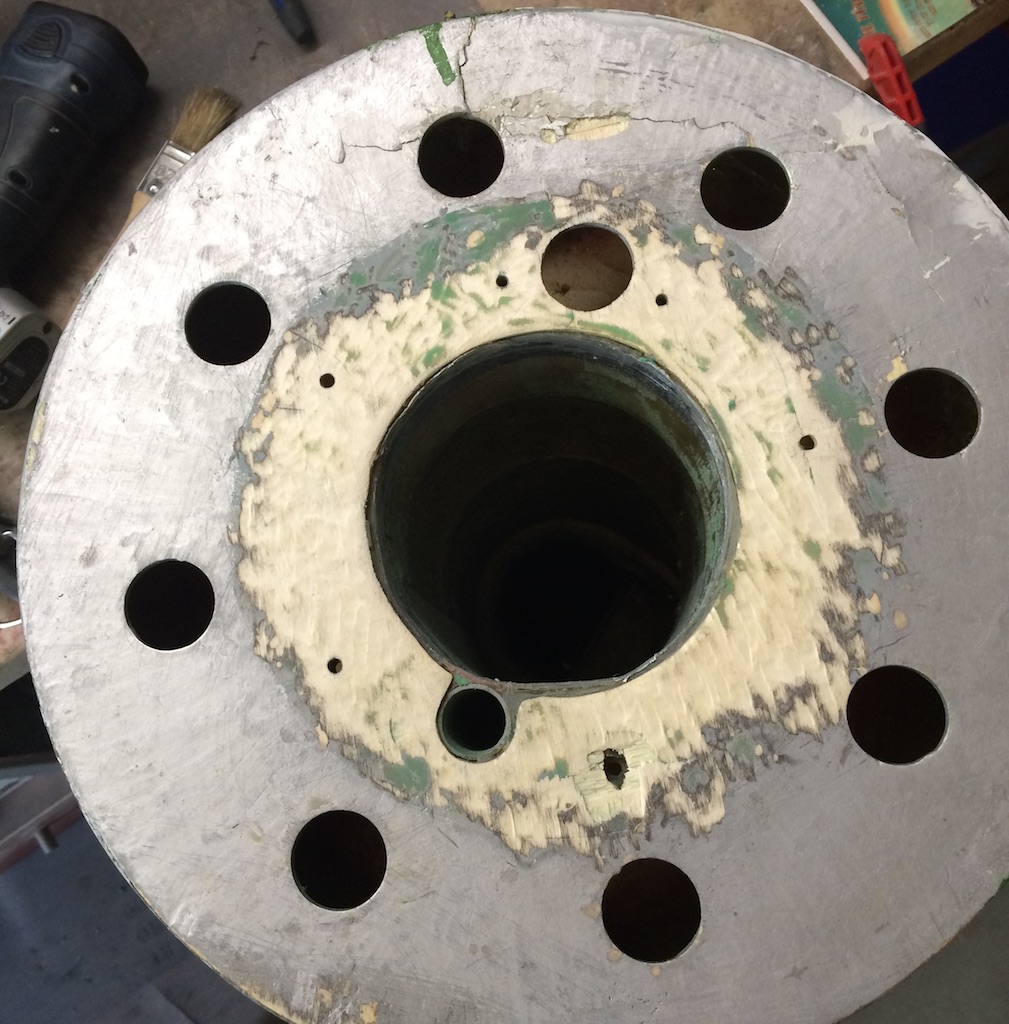

Heute habe ich den unteren Rand gespachtelt. Ist nun wieder hart und stabil.

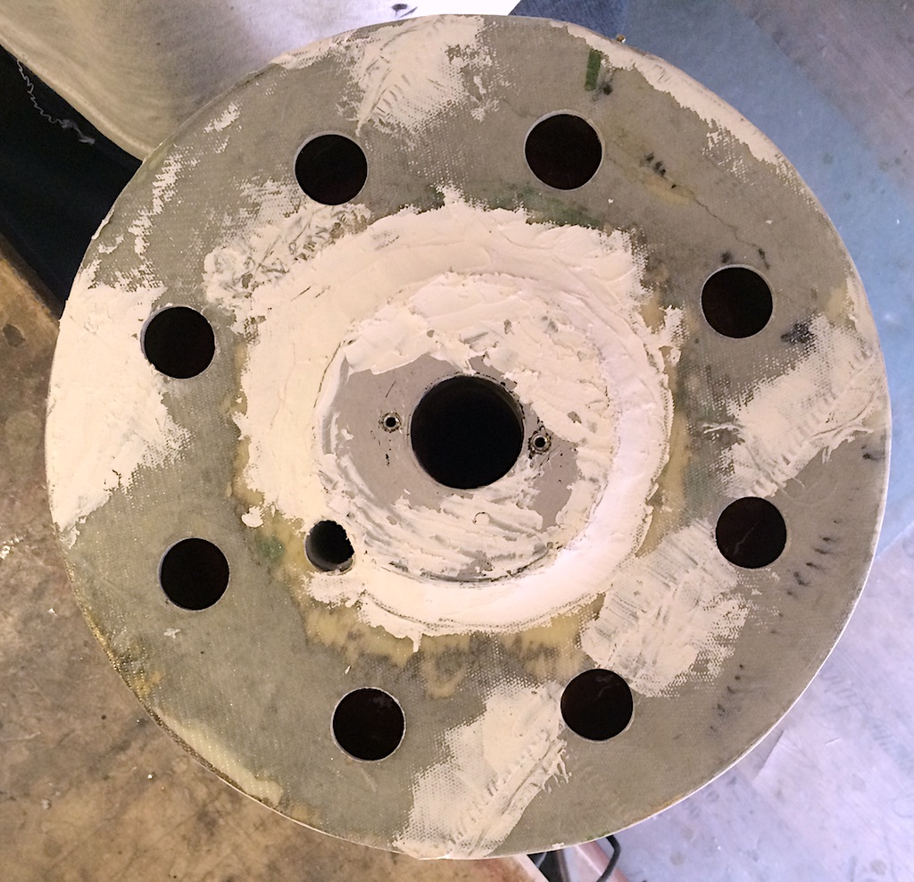

Das Motorrohr habe ich satt mit Epoxy und Glasschnitzeln eingeklebt und anschließen abgespachtelt.
Hält bombenfest. Wenn jetzt noch mal was passiert, müsste man einen neuen Kranz mit neuer Motorhalterung bauen...

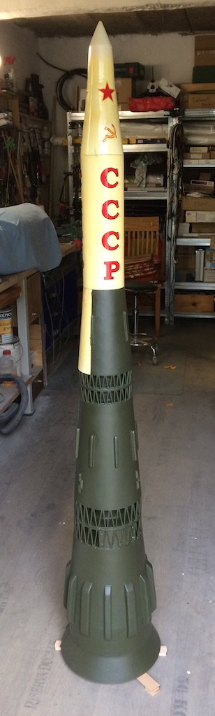

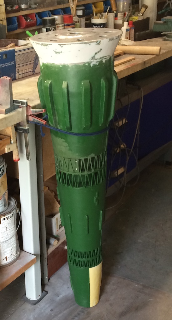

So, habe fertig...bounce
Beiträge: 3077
Beitrag 7644619 [Alter Beitrag03. Mai 2019 um 14:17]

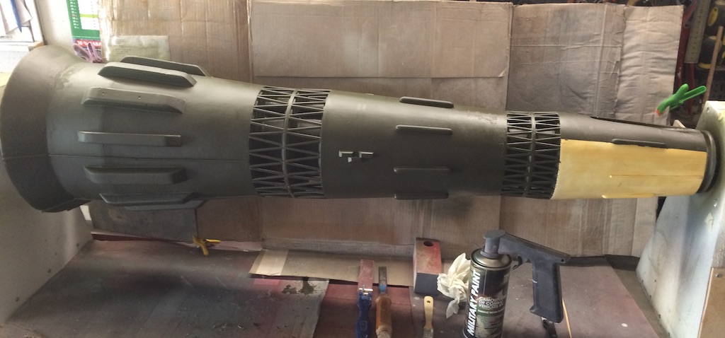

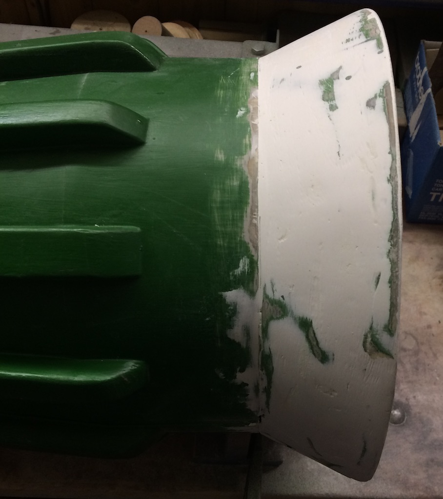

Mit der Farbe habe ich wieder mal Pech gehabt. Zum einen ist der Farbton nun echt russisch-militärisch...
Wer sich an die Grundfarbe des Protontshirts erinnert, es sieht genau so aus.
und zum anderen sind an manchen Stellen der alte Lack, oder das was drunter war hoch gekommen und es hat sich gekräuselt embarrasment embarrasment embarrasment

Stellt sich jetzt die Frage, ob das nicht mehr scalemäßig ist als vorher ;-) Sieht auf jeden Fall weiterhin gut aus!

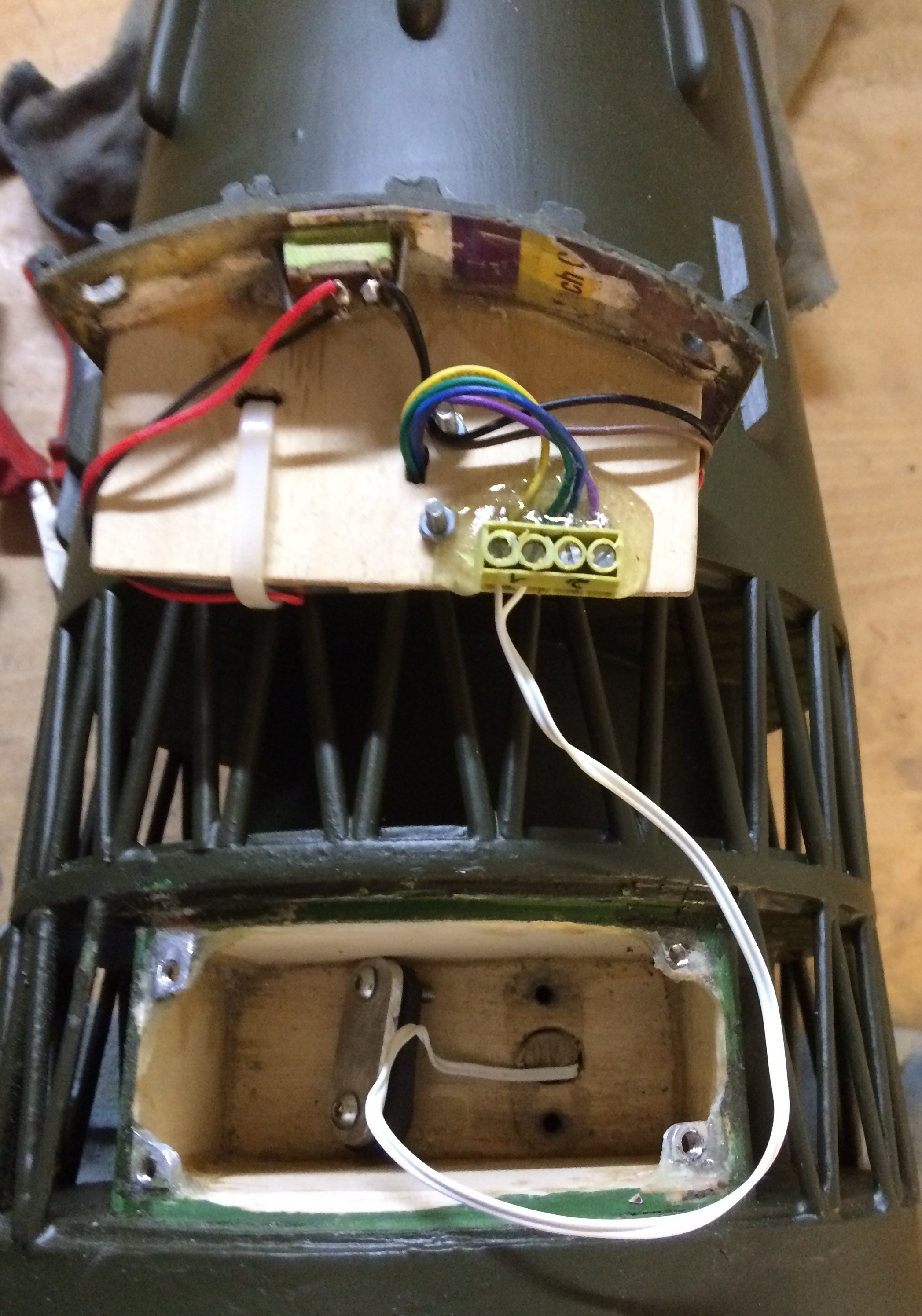

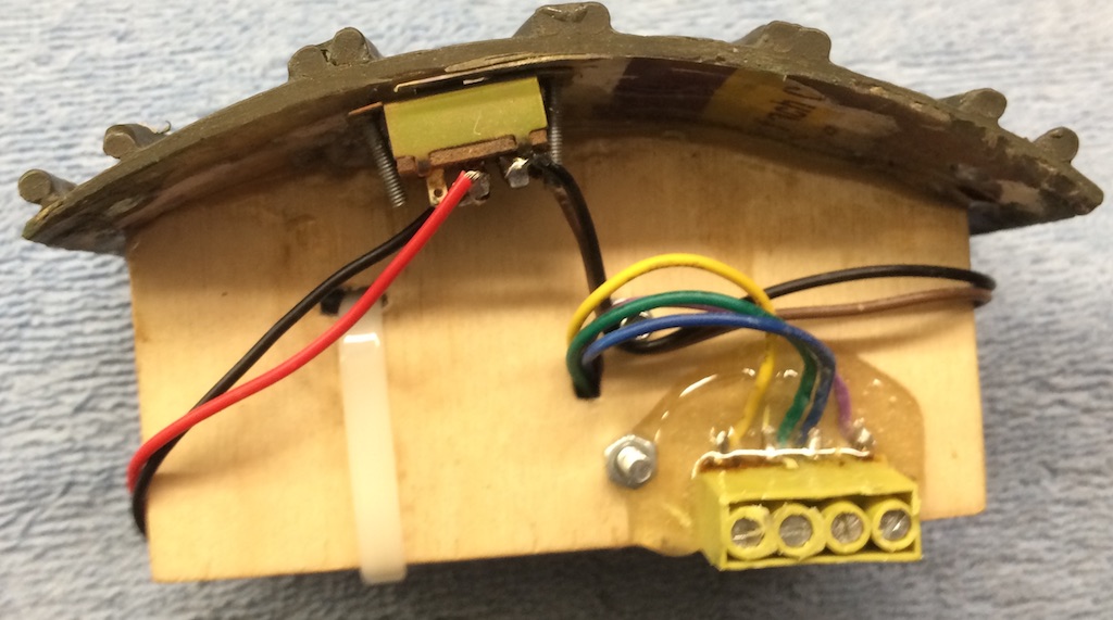

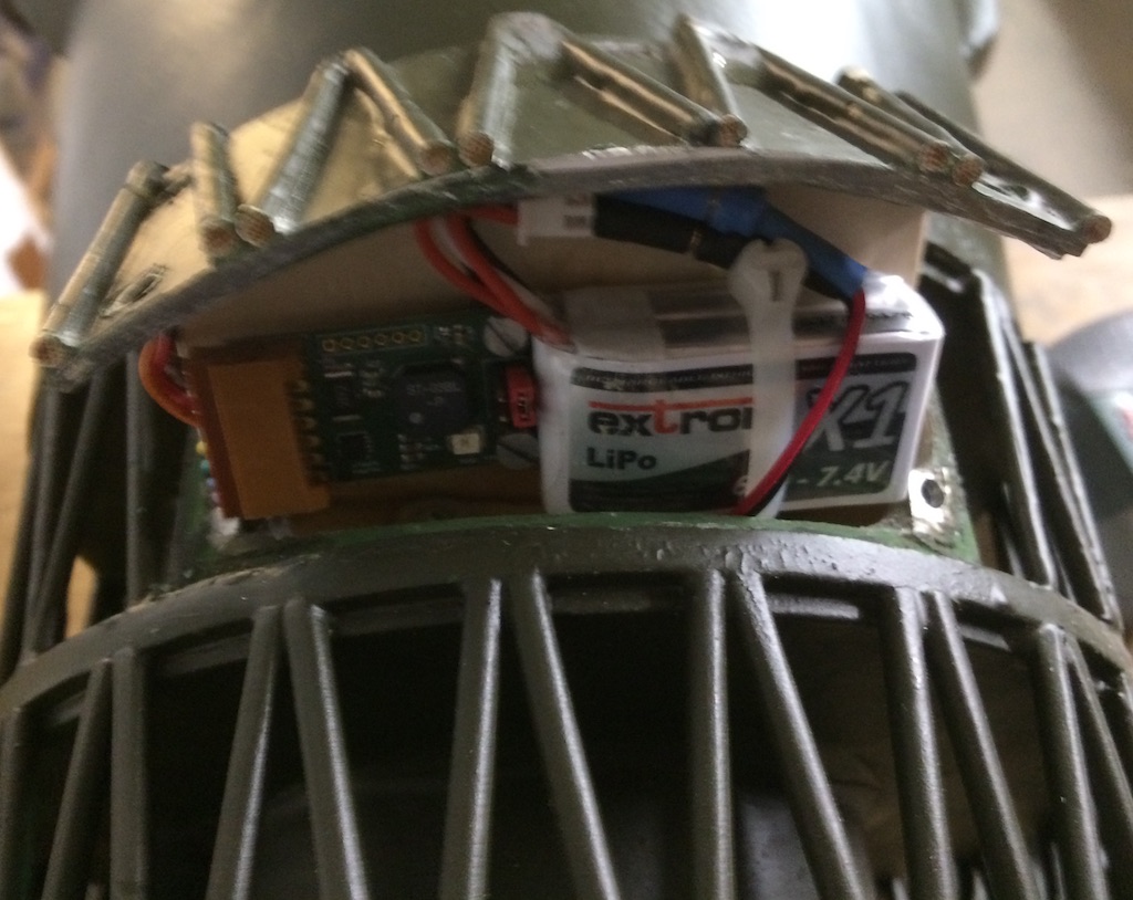

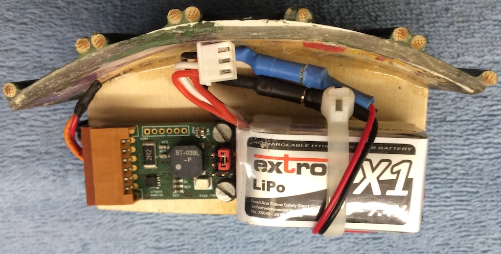

Aber etwas fehlt ja noch, die Bergungselektronik. Das standartmäßig Übliche, einen Altimax Simply, Lipoakku, einen Schalter.
Auf der Rückseite sind die Anschlüsse für die Ausstoßladungen. Das Ganze ist auf eine Platine an der Innenseite des Deckels montiert. So kann man bequem die Ausstoßladungen anschließen usw...
Trotzdem ist alles zusammen doch ganz schön kompakt und man bekommt nur mit fummeln alles in die Kammer hinein.
Jetzt ist sie wieder startklar ruhe

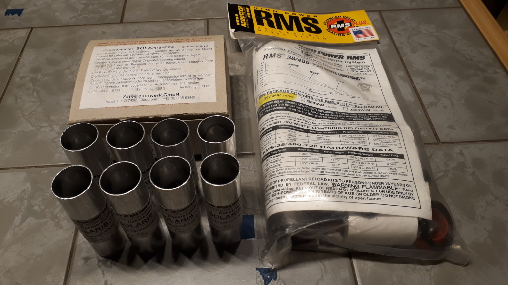

Und die Motorisierung für den Start beim RJD-2019 steht auch schon bereit......smile !
Wow, cool, dann kann ja nichts mehr schief gehen. Die Ausstoßladung ist auch schon eingebaut.
Auf Rampe stellen... einschalten nicht vergessen und pogodiiiiieeee big grin big grin big grin
