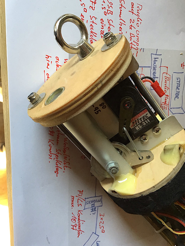

Hallo Denis,
mein Relais kennst Du ja, oder. Ist aber auch unter: Neubau meiner Prüfungsrakete " beschrieben.
Das Dingen ist so ähnlich wie der Tender descender. Das Dingen kann man in allen Bauformen abwandeln und anpassen.
Mir hat am Tender die lose Befestigung und die riesen Schäkel nicht gefallen. Wenn Du die Baugruppe aber auf Deine Bedürfnisse anpasst, sollte da doch was gehen. Die großen Kettenschlösser kann man überall kaufen.

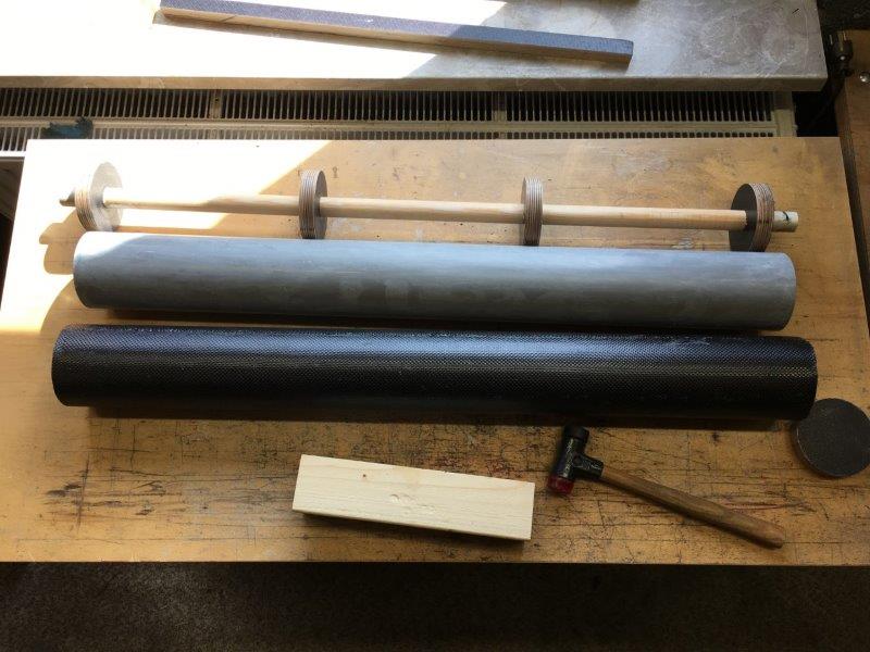

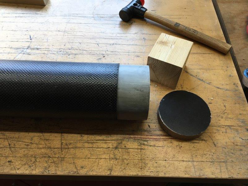

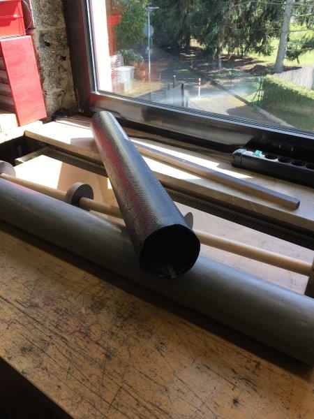

Die Rohre
Trotz Louis´ Warnung habe ich wie vorgesehen direkt auf den Wickelkern laminiert.
Eine Hydraulikpresse habe ich nicht gebraucht, aber ordentlich Kraft war schon notwendig zum Trennen.
Rohr und Wickelkern sind unbeschädigt und weiter verwendbar smile
Jetzt darf das 1. Rohr erstmal noch länger aushärten.
Ich brauche aber noch ein zweites....
Geändert von DennisP am 15. April 2020 um 17:40

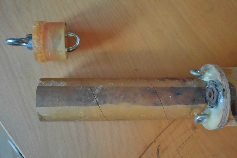

Der Vollständigkeit halber sei noch der Auswurf durch einen "parachute mortar" erwähnt. Die DARE ist da sehr weit vorne: Anhang: eucass2019-0411.pdf
Vor einigen Jahren habe ich das auch 'mal - sehr viel einfacher - in einer Rakete aus einem 67 mm-Rohr getestet:
Der Hauptschirm ist in dem 38 mm PML-Rohr, für den Vorschirm hatte ich zunächst ein 29 mm-Rohr eingebaut, der Platz wird dann aber sehr knapp. Jetzt liegt der Vorschirm einfach neben dem 38 mm Rohr und wird von der Spitze 'rausgezogen. Der sehr massive Verschluss des 38 mm-Rohrs ist notwendig, da der Hauptschirm sonst nicht zuverlässig herausgezogen wird.

Es ging mir auch mehr grundsätzlich um den Auswurf eines Fallschirms (oder beider) aus einem "Mörser". Das hat den Vorteil, dass sich beide Schirme nicht gegenseitig behindern oder herausziehen können.
In meinem Fall ist das Schockband, an dem der Vorschirm hängt, an der Spitze und an einer der beiden Ösen auf dem Holzspant befestigt. Der Hauptschirm hängt an der unteren Öse des Verschlusses des 38 mm-Rohrs, die obere Öse des Verschlusses ist per Schockband mit der zweiten Öse des Holzspants verbunden.
Erfolgsquote bei bisher vier Flügen: 100 % - allerdings musste ich den Hauptschirm kleiner wählen, als ich gerne wollte. Bei einem größeren Durchmesser der Raketenzelle sollte das aber besser aussehen, ein 54 mm-Rohr als Fallschirm-Container hätte schon gut die doppelte Querschnittsfläche des 38 mm Rohres, das ich eingebaut habe.

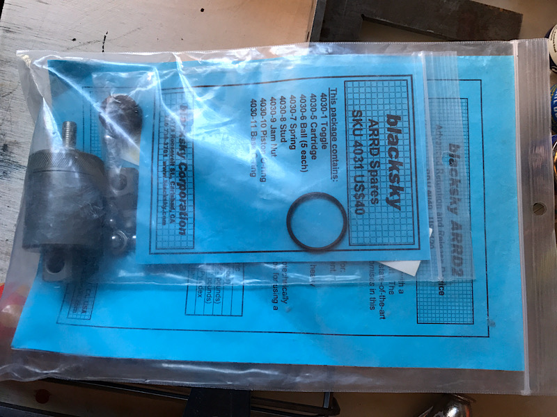

Hab die lineare Bergung bei meiner 3“ Harpoon damals erfolgreich mit einem Hochstarthaken aus dem RC Segelflug realisiert.
Der Haken hält eine Kevlar-Seilschlaufe die den ersten Schirm hält.
Betätigung für Release über Servo, Ansteuerung über Altimax.
Bei der 2,5kg Harpoon hat das immer zuverlässig funktioniert.
Hast Du Dir mal das 3-Ring-Release „kleiner Ring hält größeren Ring, größerer Ring hält großen Ring“ aus dem Fallschirmsport angeschaut? Der kleine Ring wird durch einen relativ schwachen Stift gehalten und mit geringsten Auslösekräften können extreme Lasten freigegeben werden.
https://en.m.wikipedia.org/wiki/3-ring_release_system
Könnte Dir ausserdem noch korregde Preis für das hier machen. Neu, unbenutzt
