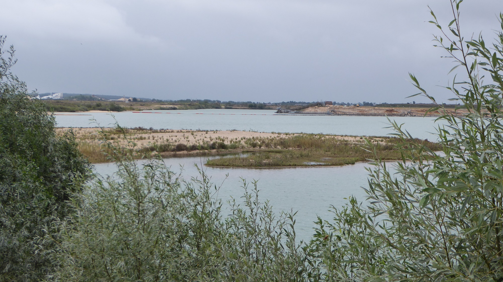

So sieht der Baggersee heute aus.
Wir hatten Glück, der Wind kam aus Richtung See. es hatte keine Wasserlandung gegeben.

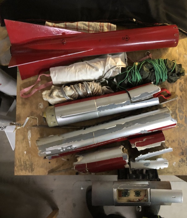

Von meiner Goddard-Hybrid ist nur noch Schrott übrig.
Der Flug war ganz passabel dann kam die harte Landung.
Erst mal ein Rätsel, warum keine Ausstoßladung kam.

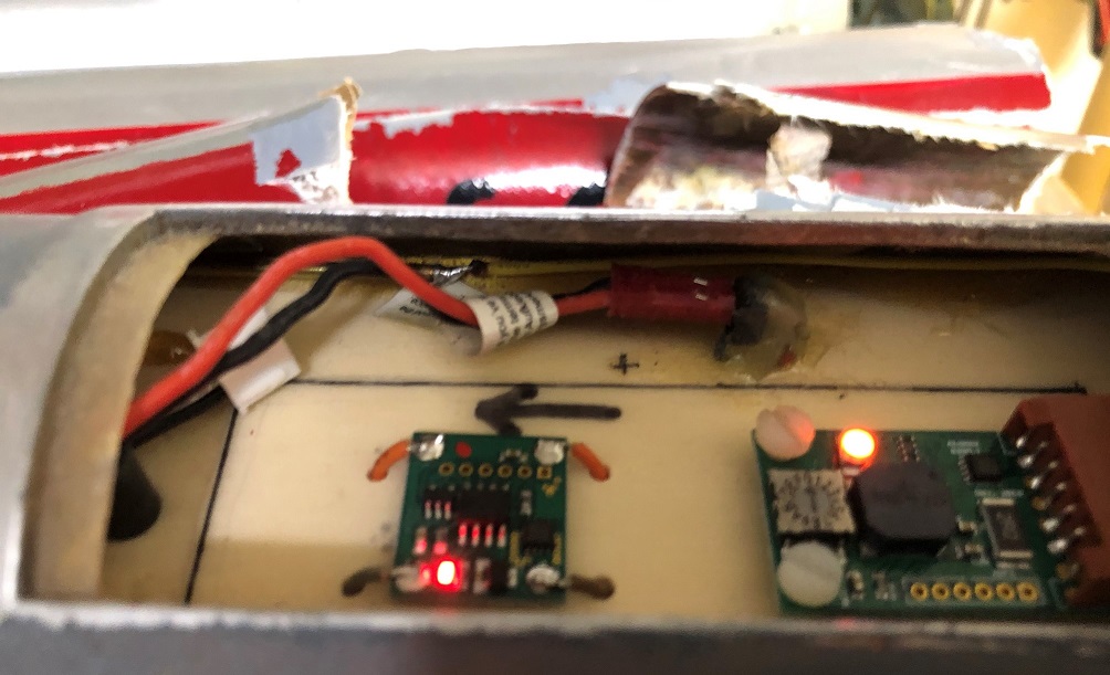

Die E-Bay ist heil geblieben.
heute habe ich es eingehend untersucht. Da der Simply ordnungsgemäß den Status piep/piep - piep/piep signalisiert hat, verfiel ich ins grübeln.
nach einer Minute aber Fehler: ununterbrochen piep,piep,piep,piep,piep.......
Der Akku hatte nur noch 2,3 V
Ist natürlich blöd, weil man zuerst denkt, alles ok.
Also vorher immer die Spannung messen!

Das ist nun Goddards Rest. Ich glaube nicht, dass ich das noch einmal zusammen puzzle mad

Das Ufer des Baggersees hat sich in niedriger Höhe weiter zurückgezogen. Dort wo wir mit den Autos immer parken, ist zu sehen, dass da Erde hineingeschoben wurde.
Mit dem Wind hatten wir in diesem Jahr Glück, sodass es zu keiner Wasserlandung kam. Insbesondere am Sonntag wehte er nicht allzu stark.
