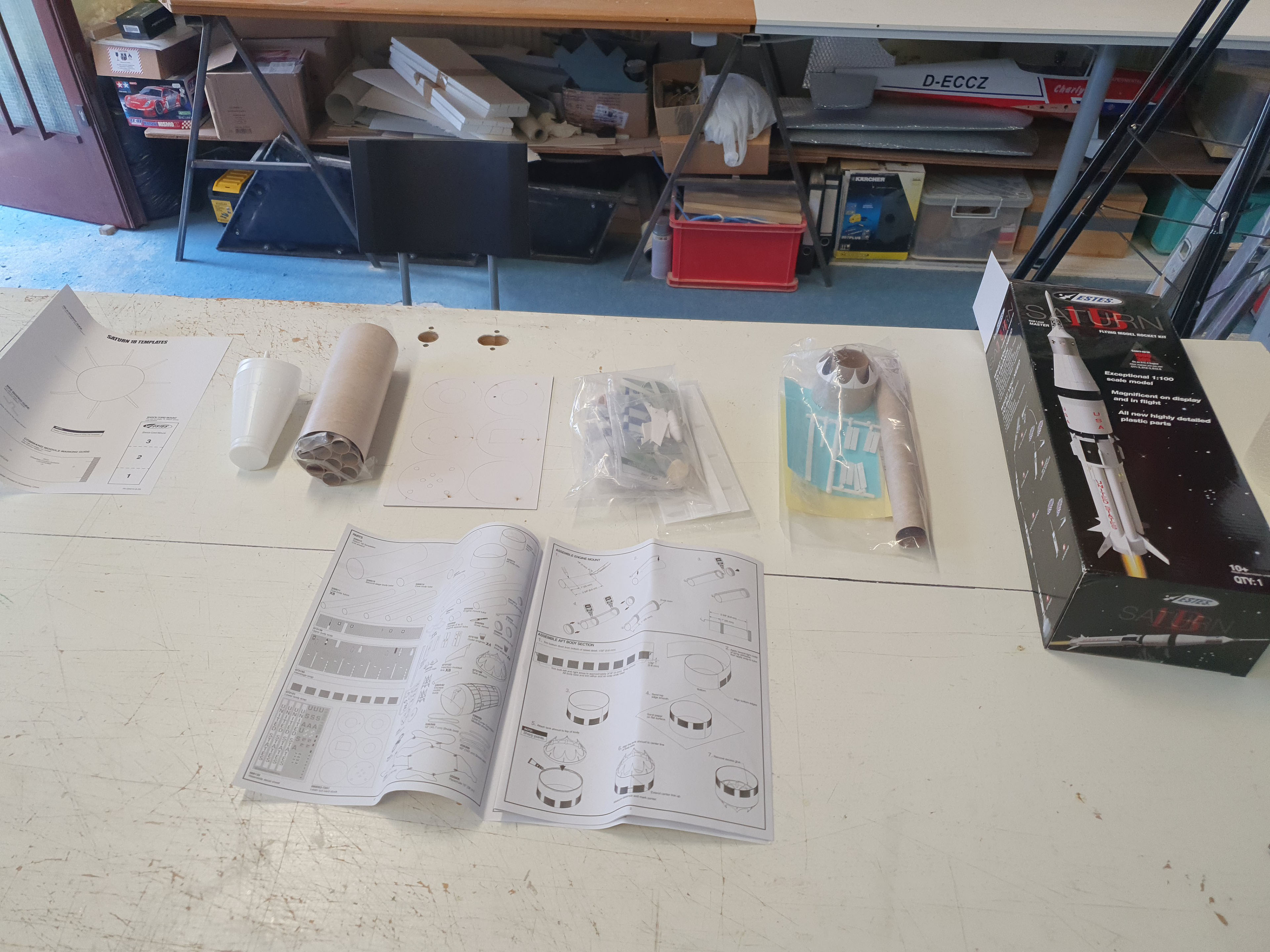

Nun zeig doch mal Deine Bausätze big grin
Welche Saturn hast Du denn?
Es gibt/gab ja etliche Ausführungen, hab auch schon einige gebaut - im Überblick:
Saturn V / Apollo - wurde geliefert mit 24mm-Mount
Saturn V / Skylab - wurde geliefert mit 29mm-Mount
Saturn 1b - das ist die Version mit 66 mm Durchmesser?
Hat einen 24 mm Mount.

Beitrag 7652864 [Alter Beitrag06. Juni 2022 um 17:27]
Ist ja schon gut big grin Momentan wohnt nur die Saturn 1b bei mir, die andern beiden sind noch im Zulauf smile
Mal grob reingeschaut in den Bausatz sieht echt alles gut aus. Das 24mm Motorrohr freut mich sehr, da muss ich nicht wie änden bis auf den Retainer wie Du schon sagtest.
Ein Bild ein Bild smile
