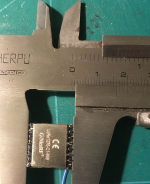

Grosszügige D16,5mm :-)
Für Tracking mit LoRa würde das sehr sehr eng!
Das LoRa Transceiver-Modul hat eine Breite von 16 mm!

Beitrag 7652993 [Alter Beitrag10. Juni 2022 um 19:43]
%Bild1
Wieso? Hat doch 16,5 Innendurchmesserwink
Beiträge: 1676
Beitrag 7652994 [Alter Beitrag10. Juni 2022 um 20:18]
Man muss berücksichtigen, dass es sich um den Durchmesser eines Kreises handelt, in den ein Rechteck gebildet aus Breite/Höhe einer Elektronik, also incl. Platine untergebracht werden muss.

Beitrag 7653004 [Alter Beitrag10. Juni 2022 um 21:09]
Ich habe mal gerechnet:
Wenn die Elektronikplatine 1,5 mm dick ist, die Höhe des Abstandshalters der Stiftleiste 2 mm und die Höhe der Platine, auf dem das LoRa-Modul sitzt 1 mm, sind das zusammen 4,5 mm, also die Höhe des Rechtecks.
Wenn ich daraus die Breite des Rechtecks ermttle, das in den Kreis mit 16,5 mm Durchmesser gelegt werden kann, komme ich auf 15,87 mm (Pythagoras lässt grüßen). Das ist also mehr als "knirsch". Hier grüßt wiederum die Feile.
