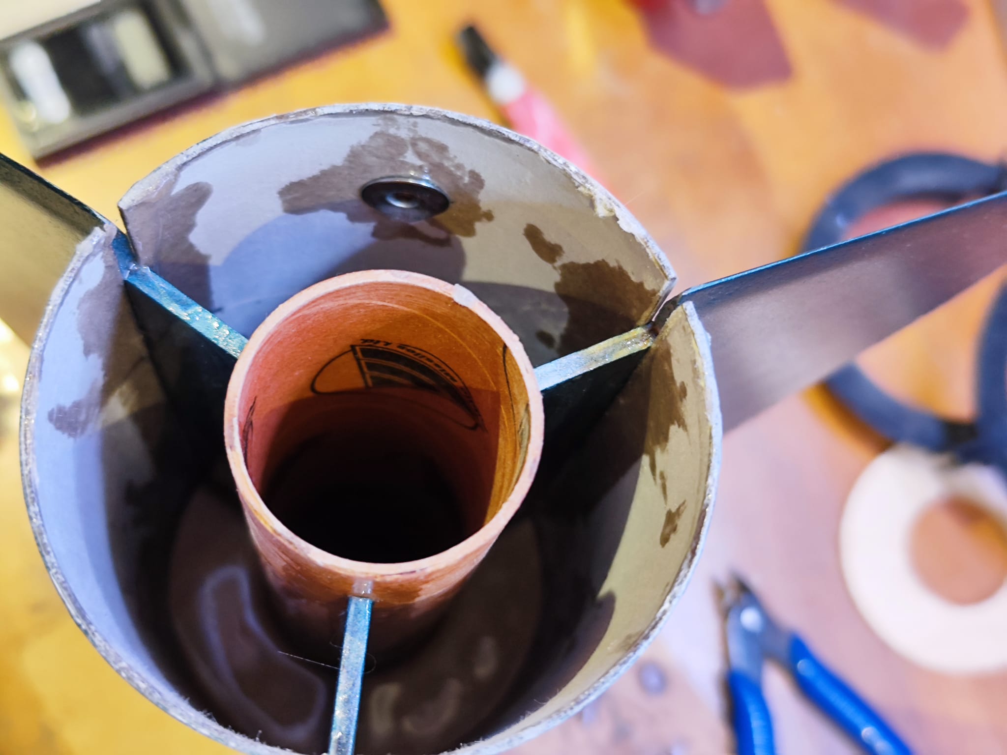

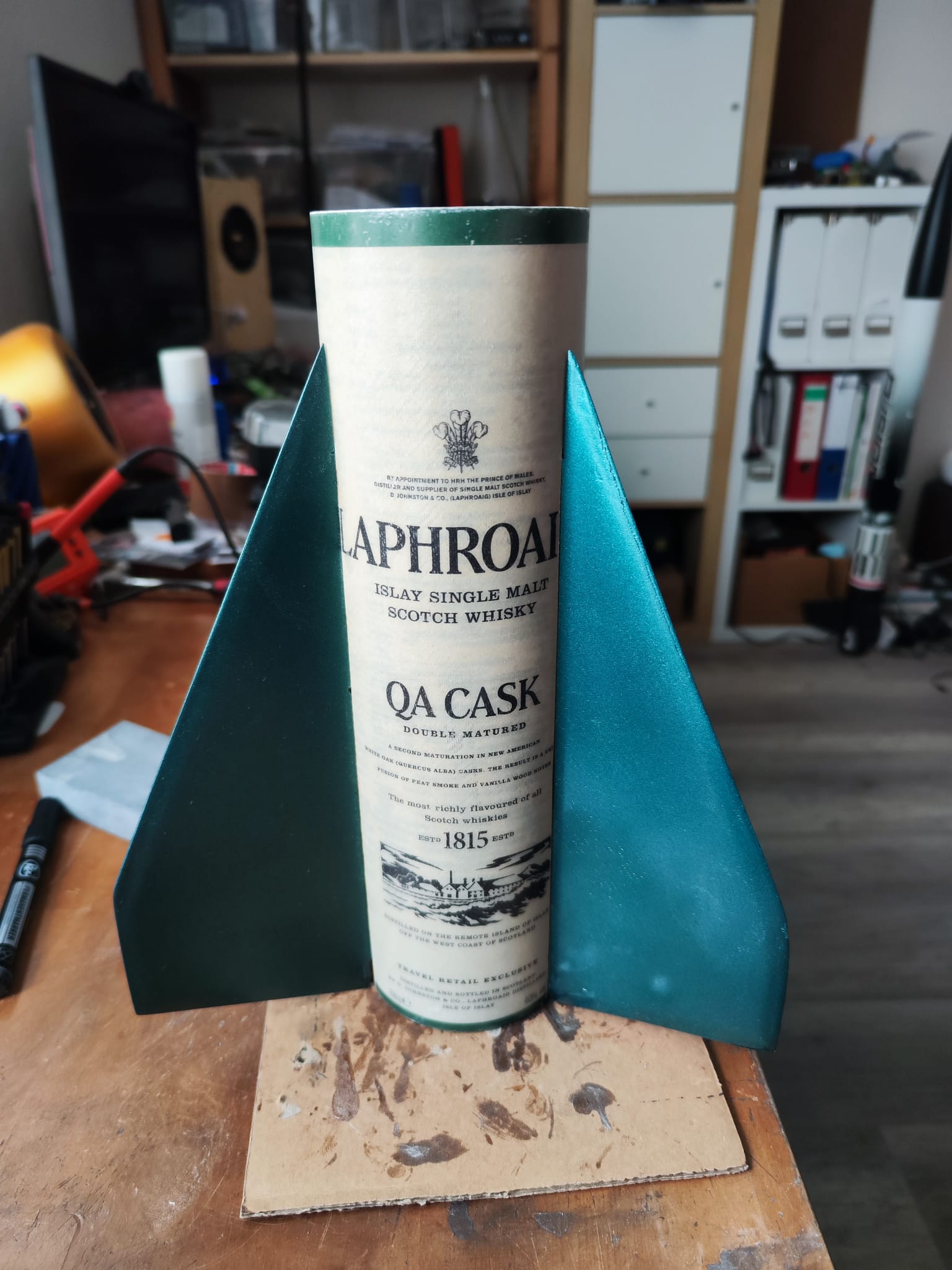

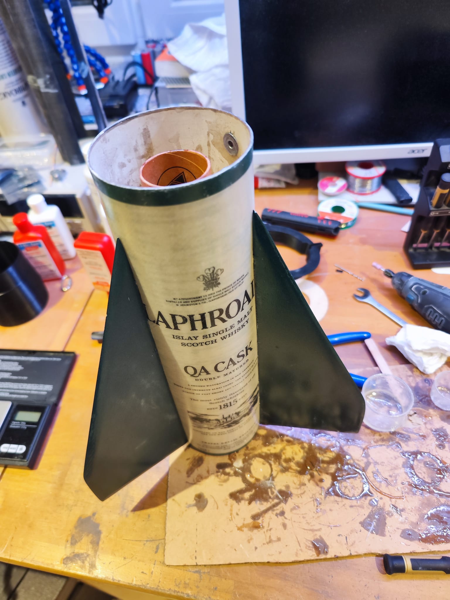

Finnen sind lackiert und heute ging es ans Motorrohr und alles was außen rum dazu gehört:

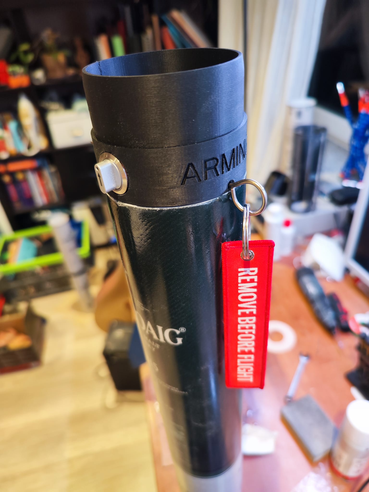

Da ich bisher noch keine Hardware für eine 2-Stufige Berung habe, wird einfach in der Mitte "dicht" gemacht. U-Schraube rein für die Shockcord und einen Aufnahme für meinen Flugcomputer zur Erprobung ohne wirklichen Einfluss auf Ausstoßladung (Zur Erprobung von Telemetrie) oder eine andere kleine Nutzlaste - was auch immer.
Drehschalter zur Stromversorgung und Pull-Pin zum den FC scharf zu schalten.

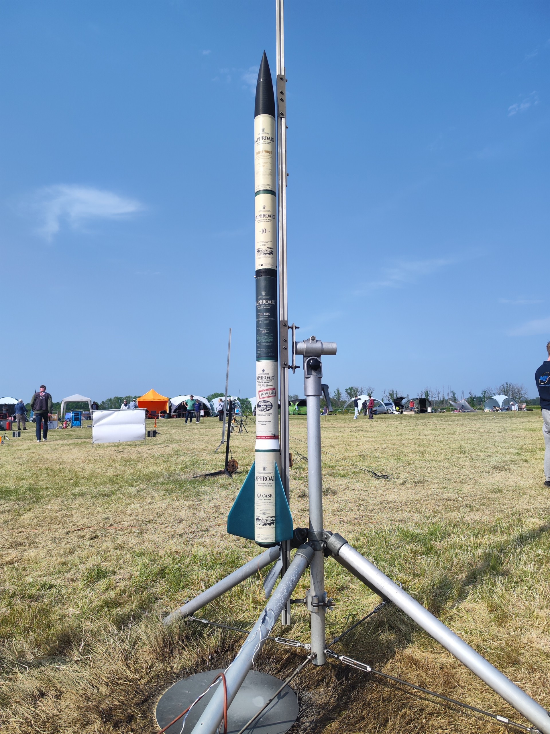

Die Laphroicket durfte am Samstag auf dem RJD mit einem H73J zum Jungfernflug starten.

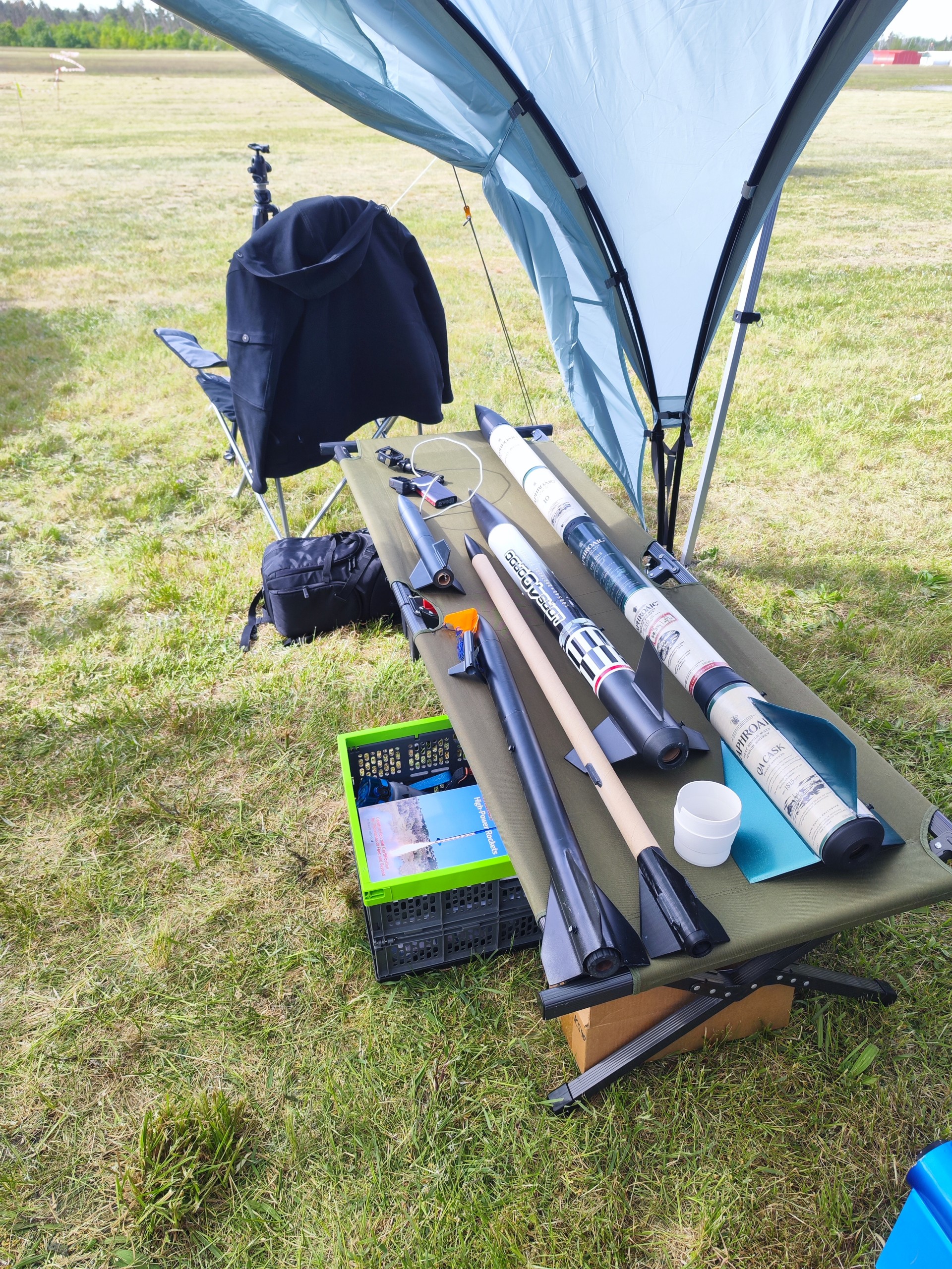

Das war nur möglich, weil Marco mir noch ein Teil aus ASA gedruckt hatte, weil mein Drucker eine Woche vor dem RJD nur noch Ausschuss produziert hat und 2 Tage vorher den Geist komplett aufgegeben hat (Ansteuerung Druckbettheizung reagiert nicht mehr, daher keine Heizleistung mehr etc....) Das passende Teil (Übergang zwischen Großer Röhre mit Motormount und dem Rest vom Booster) wurde vor Ort einseitig eingeklebt und auf der anderen Seite mit Spreiznieten vernietet. So kommt man im Falle des Falles auch mal wieder an die Shockcord. Das natürlich alles auf dem Feldbett auf dem RJD cool
Dann hieß es den H73J preppen, 1,96m und 2,1kg auf die Rampe schieben und auf den Start warten.
Der Start war schön, trotz berechneten 15,4 m/s Rail Endgeschwindigkeit recht behäbig und mit einem kurzen Schlenker nach rechte dann schön in den Wind gelegt. Die berechneten 300m Höhe wurden auch nicht ganz erreicht.
