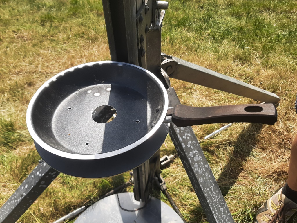

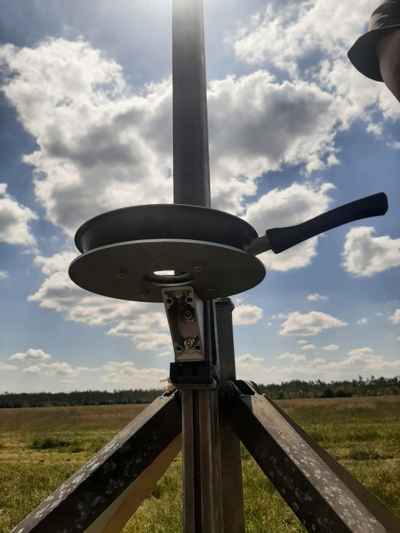

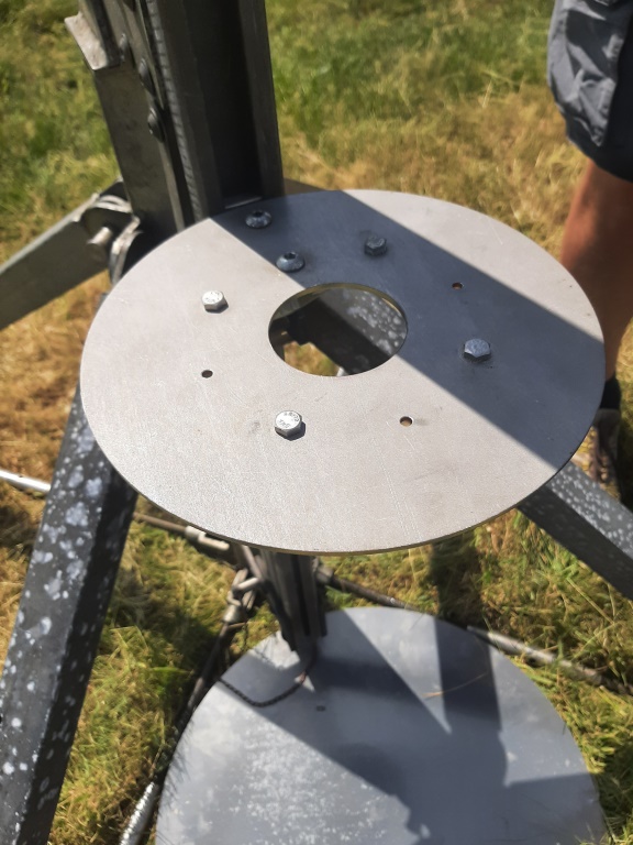

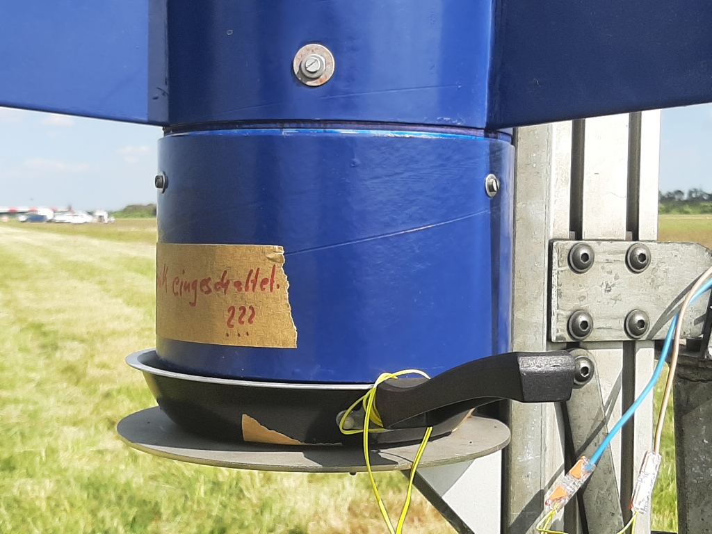

An der Rampe wird ein stabiler V2A "Teller" zur sicheren Abstützung des Modells fest verschraubt...

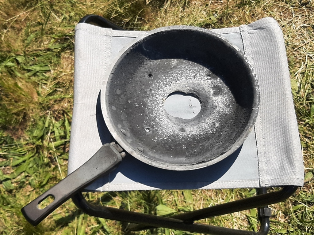

Darauf kommt dann die bereits bewährte klassische offene Zünd (Brat)-Pfanne... diese wird ebenfalls fest verschraubt,
Alles fertig montiert. das Loch in der Mitte dient zur Druckentlastung bei der Zündung...

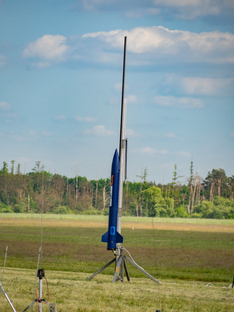

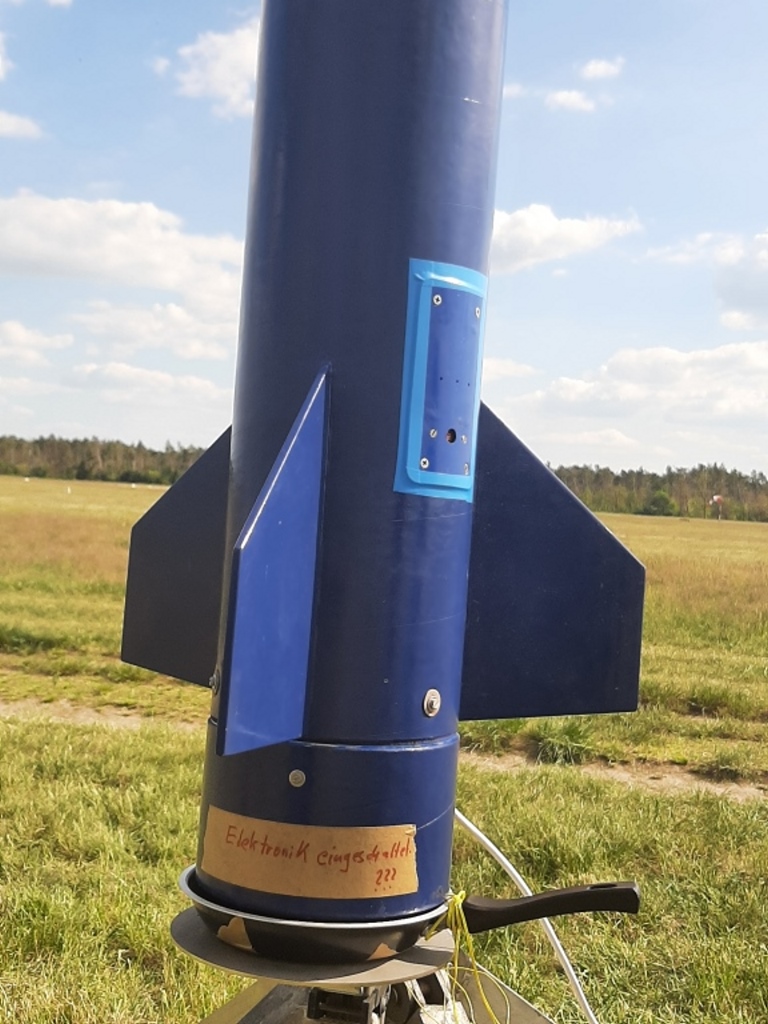

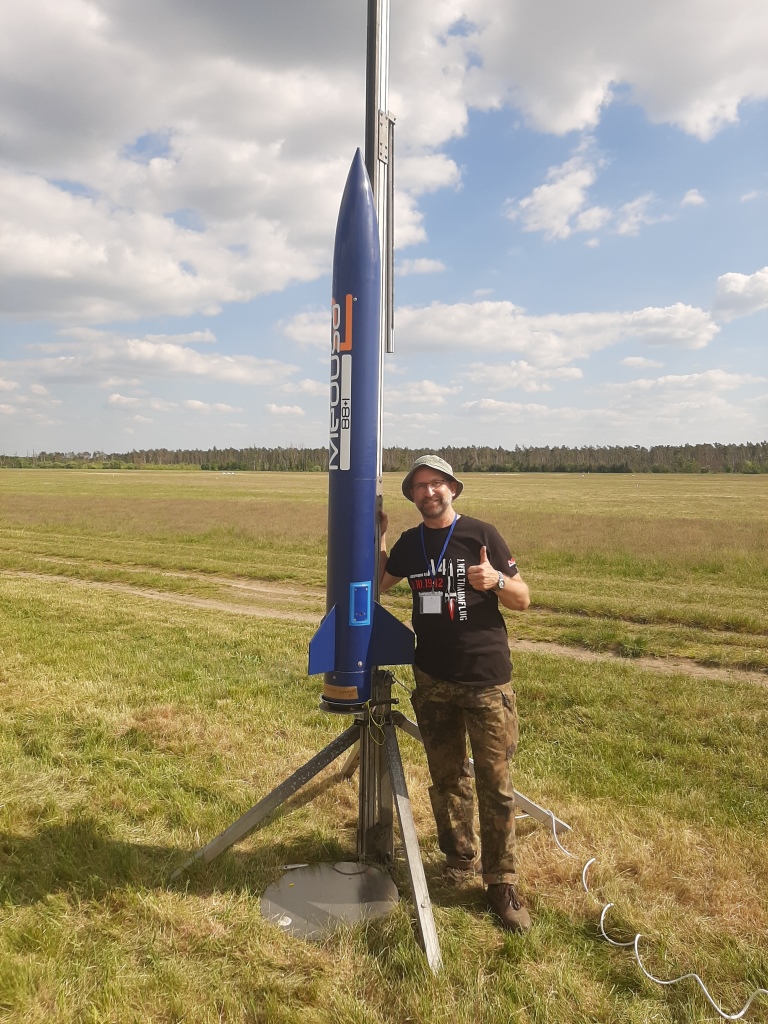

Die startbereite MEDUSA 2 aufgesetzt,
passt alles...wink !

Übrigens ist es nicht optimal, wenn das Modell über Nacht (ohne Pyrotechnik) fertig montiert
im Zelt liegt , da klemmen dann plötzlich die Kuppler, welche zu hause im Bastelkeller noch leichtgängig waren, erheblich...eek! !
Danke an Daniel und Torsten für euren Einsatz das Teil wieder auseinander zu bekommen....fg !

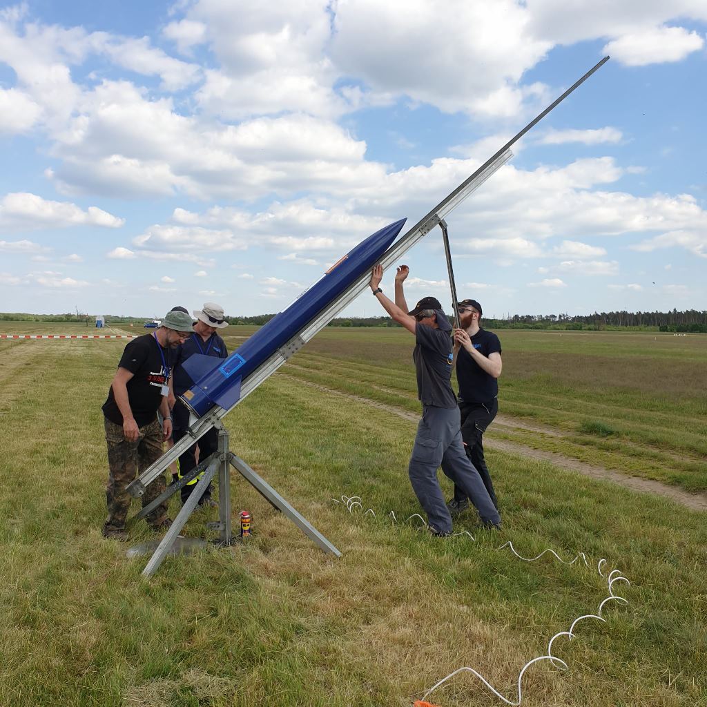

Beitrag 7658675 [Alter Beitrag21. Mai 2024 um 23:14]
so, aber jetzt ab auf die Rampe mit der MEDUSA...

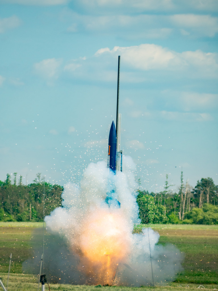

"Gründlich durchgecheckt so steht sie da, wartet auf den Start, alles klar..."smile
3...2...1...Zündung
Vielen Dank an Jannik für diese tolle Startsequenz smile !!!

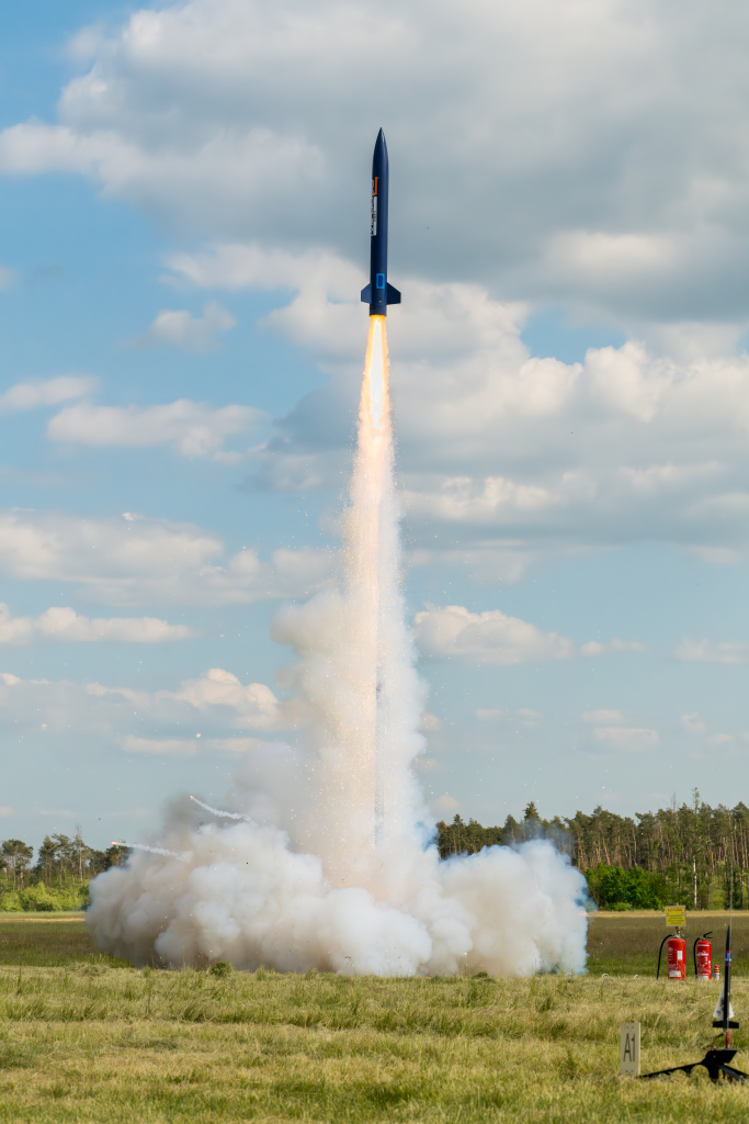

Beitrag 7658679 [Alter Beitrag22. Mai 2024 um 18:33]
Hier schieben jetzt alle 89 Motoren mit voller Leistung...smile !
Danke Holger für das Foto !

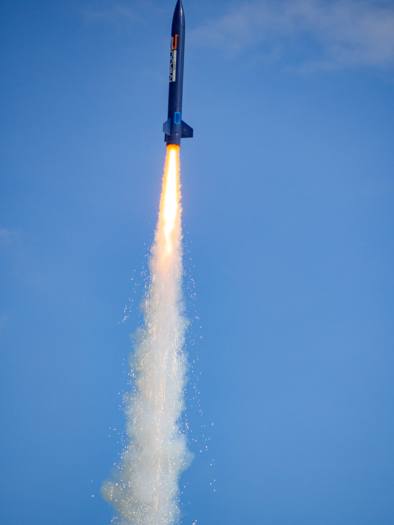

Beitrag 7658680 [Alter Beitrag22. Mai 2024 um 18:46]
und schieben...
und schieben...
und dank Altimax, genau am Gipfel die Trennung...
Die Landung wie geplant in zwei Teilen..
Leider ist mir mir beim Fallschirm packen ein kleiner Fehler unterlaufen (habe das Feuerschutztuch
nicht fest genung an der Schockleine befestigt, so das sich dieses beim Heckteil mit den Fallschirmleinen verhäddert hatte,
was dazu führte das sich der Fallschirm nicht richtig öffnen konnte....frown
So setzte die Hecksektion etwas härter auf und wurde oberhalb einer Flosse leicht beschädigt...
(ist aber zum Glück leicht reparabel)

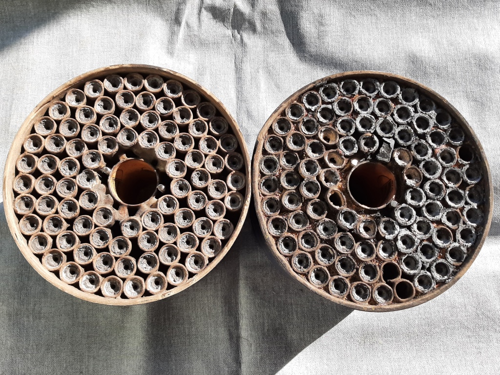

Ich glaube die Zündpfanne hat jetzt echt ausgedient....fg
Wichtig war mir ja die Reproduzierbarkeit dieses Clusterfluges nachweisen zu können
und ich denke das ist auch gelungen.
Genau wie beim Erstflug der Medusa 2 beim RJD-2013 haben auch beim diesjährigen RJD-2024
alle 88 WECO C6 und der CTI J-Motor einwandfrei im Zusammenspiel funktioniert.
Ich bin zufrieden bounce !
links das Boostermodul von 2013, recht das von 2024
