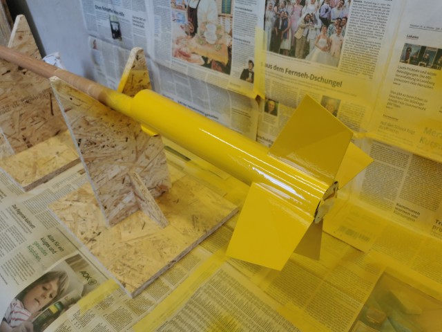

Die keine Version habe ich mit RAL 1003 signalgelb lackiert, zum Testen. Farbton sieht ganz gut aus, werde ich auch für meine 3" Version benutzen.
