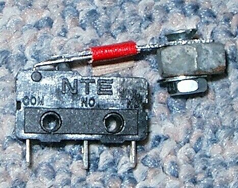

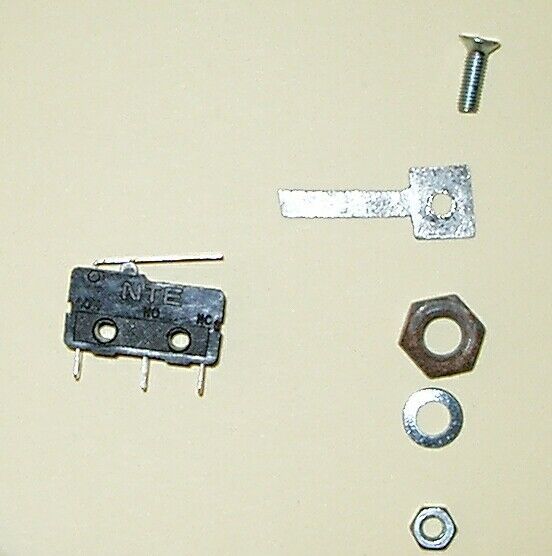

Als Starttriggerung kann man entweder einen Abreißkontakt/Reedkontakt benutzen oder einen G-Switch.
Für den G-Switch habe ich mir solch einen Mikroschalter mit Arm besorgt. Daran klebe ich mit 2K-Kleber einen "Ausleger" wo ein Loch für eine M3 Schraube ist. Da kann dann als Gewicht eine dicke Mutter(M6, M8 oder sowas) drangehängt werden.
Der Schalter sollte sehr kompakt bleiben, da er direkt auf die Platine kommt.
Eure Meinungen dazu?
(Der Ausleger ist auf dem Bild nur provisorisch befestigt)

Beitrag 132020 [Alter Beitrag09. November 2007 um 13:56]
gute Idee, aber was ist mit einer langsam Startenden Rak (Ich denke da an Schaum) da wird dann dein Schalter nicht Schalten.
mfg
Beiträge: 1154
Beitrag 132021 [Alter Beitrag09. November 2007 um 14:05]
Das genau ist das Problem eines G-Switch, startet die Rakete zu langsam kann es passieren, dass der Schalter nicht zuverlässig schaltet.
Bei z.B. langsam startenden Schaumraketen sollte man deshalb besser mit Abreißkontakt arbeiten.
t(h)rust in GARDENA
michael123
Registriert seit: Apr 2007
Wohnort: Kissing
Beiträge: 429
Beitrag 132023 [Alter Beitrag09. November 2007 um 14:15]
was mir grad noch kam: Bei der Zeiteinstellung muss man ach noch darauf achten, das man die Zeit kurz bevor die Bschleunigung aufhört nimmt, sonst kommt der FS zu spät raus. (Die Beschleunigung ist für das Schalten schuld nicht der Startruck)

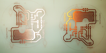

Beitrag 132542 [Alter Beitrag23. November 2007 um 12:05]
es geht voran smile Die Platine ist geätzt, vielen Dank nochmal, und bekommt jetzt ein paar Löcher wink
Die Bauteile sind auch schon da, und bald gehts ans löten.

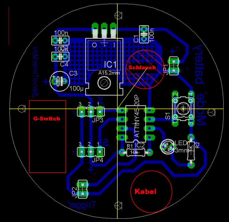

Mögliche Unterbringung der Zusatzteile:
Der rote Strich sind in etwa 1cm
Die Löcher (rote Kreise) haben einen Durchmesser von ca 10-11mm
Der "gelbe" Abstand vom Zentrum sind ca 1,5cm

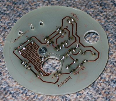

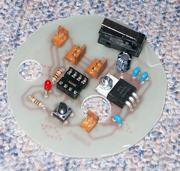

Beitrag 132589 [Alter Beitrag25. November 2007 um 11:43]
...bischen löten wink
Nun noch den G-Switch anschließen und die mechanisch belasteten Teile wie Steckerbuchsen mit 2k-Kleber fixieren.
t(h)rust in GARDENA
