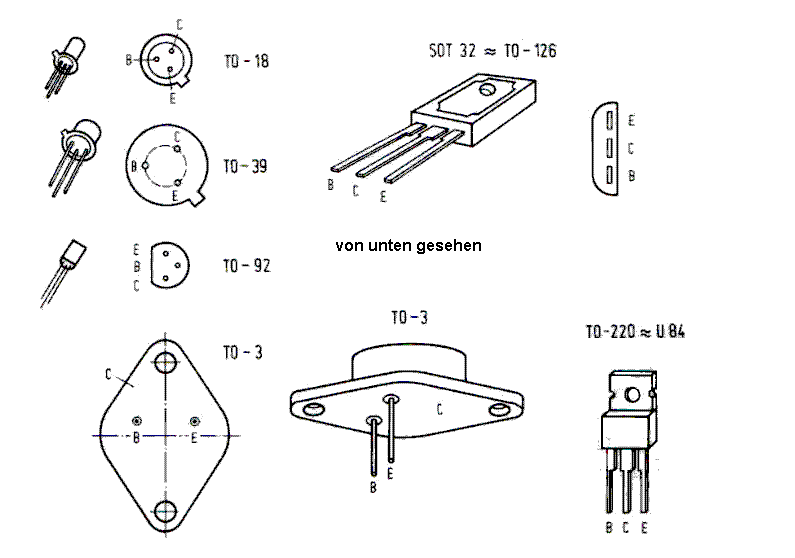

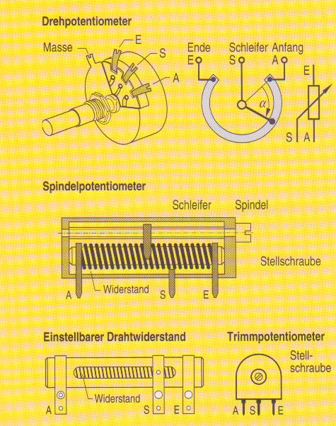

Moin,
Ein Potentiometer hat ja drei Kontakte: A, S und E! Wie schließe ich das denn jetzt an? Und kann ich das auch vor einen Motor schalten um den langsamer laufen zu lassen? Außerdem bin ich mir nicht ganz sicher wie ich den Transistor anschließen muss?!? Währe schön, wenn mir da jemand weiter helfen könnte! mfg Philipp Geändert von hell_fire_1 am 06. Oktober 2007 um 12:50 |
MarkusJ
Beitrag 129953
Es ist möglich, den Potentiometer als Spannungsteiler einzusetzen, deshalb hat er drei Kontakte.
Für deinen Zweck musst du nur zwei Kontakte beschalten, nämlich einen der Äusseren und den Mittleren. Hast du ein Multimeter? Wenn ja, messe mal, wie sich der Widerstand zwischen A und E, zwischen A und S, sowie zwischen S und E verhält ... A-E = konstant A-S = (A-E) - (S-E) mfG Markus Edit: Und wegen Transistor: Lies dir mal bitte den Wikipedia-Artikel dazu durch ... oder schau mal im Elko nach (Google!) ... da findest du dann raus: a) was für ein Transistortyp das ist (pnp / npn) und b) wofür die verschiedenen Anschlüsse stehen und wo du sie findest. Geändert von MarkusJ am 06. Oktober 2007 um 14:16 WARNUNG: Dieser Beitrag kann Spuren von Ironie beinhalten Ich bin weder eine Suchmaschine, noch ein Nachschlagewerk - PNs zu Themen die im Forum stehen oder dorthin gehören, werde ich nicht beantworten. Bilder bitte NICHT über Imageshack oder andere Imagehoster einbinden! |

michael123
Beitrag 129984
damit du nicht das ganze netzt danach absuchen musst habe ich dir mal aus einem schlauen Buch was raus gescannt (Hoffe ich verletzte da jetzt keine Urheberrechte aber das Buch ist eh schon recht alt) mfg Michael Bitte tut mir den Gefallen und Nutzt die Suchfunktion des Forums, alle Artikel des Forums. Es ist hilfreich und lässt nicht so schnell andere wirklich interessante Topics in die Tiefen rutschen, nur weil ihr eine Frage habt, die schon 1000 mal besprochen wurde. |
