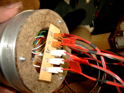

Kuppler zwischen Elektronik-Sektion und Fallschirmkammer. Auf der Seite zur Fallschirmkammer hin wird die Rakete sich mal trennen...
Folgende Datei wurde angehängt: SOL-2 Die Wissenschaft hat keine moralische Dimension. Sie ist wie ein Messer. Wenn man es einem Chirurgen und einem Mörder gibt, gebraucht es jeder auf seine Weise. Wernher von Braun (1912 - 1977), deutsch-US-amerikanischer Raketenforscher http://solaris.raketenmodellbau.org Solaris-RMBder Verein fürs Forum. |

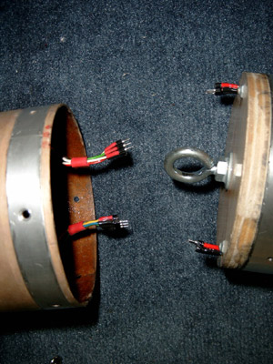

Hier sieht man o. g. Kuppler mit den 12 Abreiß-Stiftkontakten....
Motto: Kabeltrennung bei Mittentrennern! Folgende Datei wurde angehängt: SOL-2 Die Wissenschaft hat keine moralische Dimension. Sie ist wie ein Messer. Wenn man es einem Chirurgen und einem Mörder gibt, gebraucht es jeder auf seine Weise. Wernher von Braun (1912 - 1977), deutsch-US-amerikanischer Raketenforscher http://solaris.raketenmodellbau.org Solaris-RMBder Verein fürs Forum. |

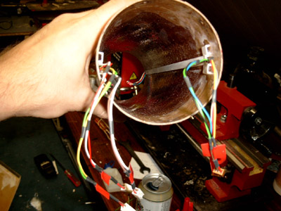

Hier schaut man in die Fallschirmkammer hinein. Man erkannt die 12 Kabel (2*6) und die gegenüberliegenden Kabelschächte. Den Kolben habe ich mir erspart abzufotographieren...
Diese Seite entspricht der Kupplung Fallschirm-/Motorsektion... Peilt man am Rumpf vorbei erkennt man neben einer Krombacher-Dose die Drehmaschine. Auf ihr habe ich die von Tom Schumb vorgefertigten Railguides noch einmal überdreht. Ich danke Dir, Tom, für die 10 Railguides! Folgende Datei wurde angehängt: SOL-2 Die Wissenschaft hat keine moralische Dimension. Sie ist wie ein Messer. Wenn man es einem Chirurgen und einem Mörder gibt, gebraucht es jeder auf seine Weise. Wernher von Braun (1912 - 1977), deutsch-US-amerikanischer Raketenforscher http://solaris.raketenmodellbau.org Solaris-RMBder Verein fürs Forum. |

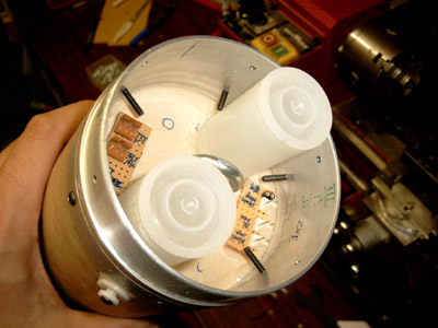

Auf der anderen Seite erkennt man die beiden Köcher (Redundanz) für die Fallschirmausstoßladungen. Es sind mit Glasgewebeschläuche verstärkte Plastik-Kleinblid-Filmdosen... An deren Füßen befinden sich zwei Platinen mit den Steckkontakten für die 12 Kabel. Sechs davon gehören zum AltAcc und Dual-Timer, 2 Zünder der Motoren, 2 zum Zündimpuls von außen, der der Elektonik im Kopf sagt, daß ich nun gerne starten möchte, 2 zum DentaMag-Zünder....

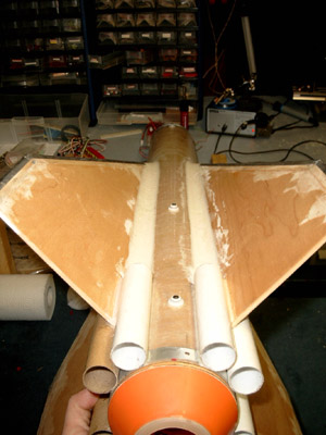

Zuletzt noch ein Blick entlang des Hecks mit den drei exakt eingemessenen und eingeharzten Railguides und den mit 0,2 mm starker Al-Folie verstärkten Flügelvorderkanten....
Nun bin ich fertig... ![]() Tschöööööö, Henni Folgende Datei wurde angehängt: SOL-2 Die Wissenschaft hat keine moralische Dimension. Sie ist wie ein Messer. Wenn man es einem Chirurgen und einem Mörder gibt, gebraucht es jeder auf seine Weise. Wernher von Braun (1912 - 1977), deutsch-US-amerikanischer Raketenforscher http://solaris.raketenmodellbau.org Solaris-RMBder Verein fürs Forum. |

Meine Güte Hendrik,
musst Du denn dem Laien so eindrücklich vor Augen halten, was er alles nicht kann??? ;-) Die Filmdosen als Behälter für die Pyrowatte? zu verwenden ist genial! Dein Einverständnis vorausgesetzt, wird diese Idee ins Programm aufgenommen... Herzliche Grüsse Eberhard Desses orginal Estes Mercury Atlas auf E15-4W kurz vor der Vollendung steht. Vorausichtlicher Erstflug in Haid! |

![]() Zitat: Hallo Eberhard, Rainer und Oliver, danke für Eure Blumen. Eberhard, geeenau aus diesem Grunde habe ich die Detailsfotos gemacht. Vielleicht kann jemand die eine oder andere Kleinigkeit gebrauchen und umsetzten. Und ja, die GFK-verstärkten Kleinbild-Filmdosen sind für Aufnahme von Pyrowatte oder NC-Pulver gedacht. Ich habe ja auch viel von Ernsts Experimentalraketen gelernt und eingesetzt. Ernsts Einfluß beginnt schon bei seiner Schaltung zum Dual-Timer. Also, abkupfern ist ausdrücklich erwünscht. Denn ich kann von Euch und Euren Detaillösung auch noch was lernen. Ihr müßt sie nur veröffentlichen... Viele Grüße, Hendrik SOL-2 Die Wissenschaft hat keine moralische Dimension. Sie ist wie ein Messer. Wenn man es einem Chirurgen und einem Mörder gibt, gebraucht es jeder auf seine Weise. Wernher von Braun (1912 - 1977), deutsch-US-amerikanischer Raketenforscher http://solaris.raketenmodellbau.org Solaris-RMBder Verein fürs Forum. |
