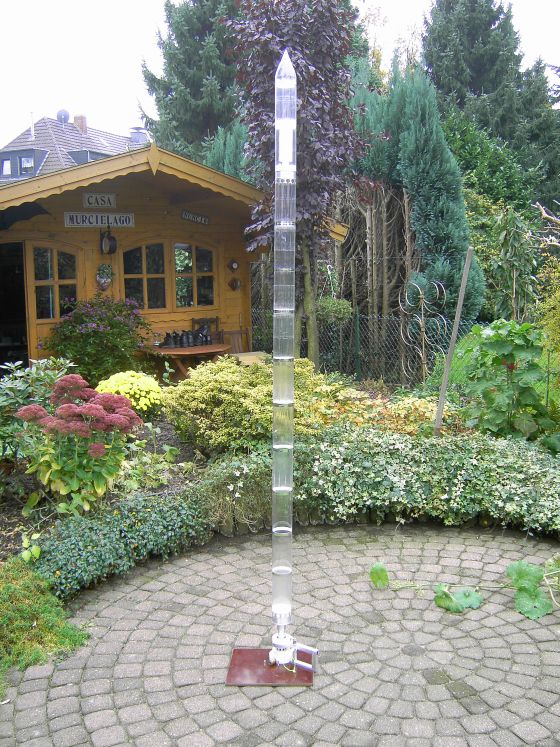

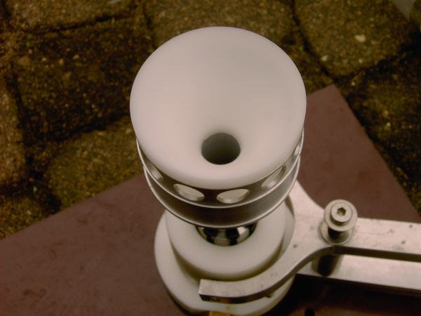

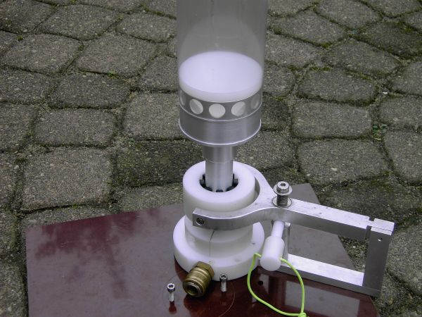

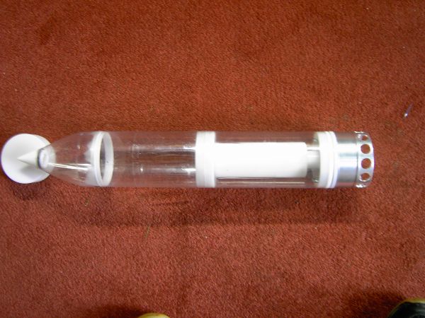

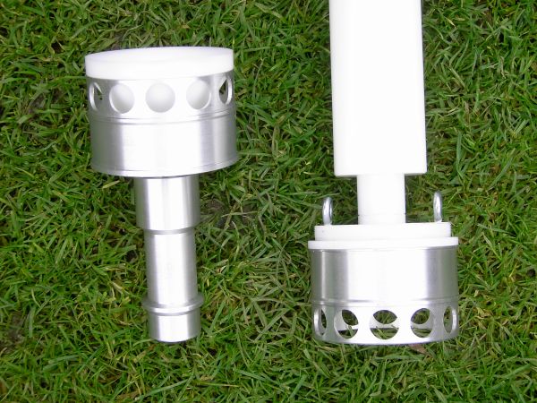

Beitrag 131583 , CFK-Tank [Alter Beitrag01. November 2007 um 14:23]
Mein neuer CFK-Tank aus geformten PET-Zylindersegmenten ist fertig zum laminieren.
Kopf- und Bodenverschlüsse habe ich aus Aluminium gefertigt. Im Bodenverschluß ist ein konvergenter
Einströmkonus eingebaut, der in einer 20mm Alu-Düse mündet um einen optimalen Strömungsverlauf
zu garantieren. Das Fallschirmmodul ist aufschraubbar, unabhängig vom Druckkörper. Der Fallschirm
wird mit einer neuen, pneumatischen Ausstoßvorrichtung abgeschossen.

Beitrag 131589 [Alter Beitrag01. November 2007 um 15:10]
Hallo Claus,
sieht toll aus !!
Was mich noch interesieren würde, wie wird der Düsenaufsatz hinten befestigt, wird er mit einlaminiert ?
Mit was wird der Tank laminiert und was denkst du mit wie viel bar du starten kannst ?
Ist dein Pneumatisches Ventil schon fertig ?
Bilder und funktionsweise dazu würden mich brennend interessieren. smile

Beitrag 131595 , CFK-Tank [Alter Beitrag01. November 2007 um 16:08]
Hallo Robert!
Der Boden- und Kopfverschluß wird im Bereich des gelochten Ansatzes einlaminiert, die Düse ist austauschbar.
Der Verschluß hat einen entsprechenden Adapter für das Düsengewinde.
Was den Startdruck angeht möchte ich noch keine Prognosen abgeben, wird nicht "low" sein!
Ich werde abwarten, wie mir das Laminieren gelingt. Von dieser Oualität hängt alles ab!
Zum Laminieren verwende ich CFK-Schlauch 80mm.
Das Pneumatiksystem ist fertig, ich warte auf "meine" Elektroniker, die mir sehr selbstlos unter die
Arme greifen um die Schaltung und Ansteuerung des Ventil zu ermöglichen.
Gruß Batkiter
