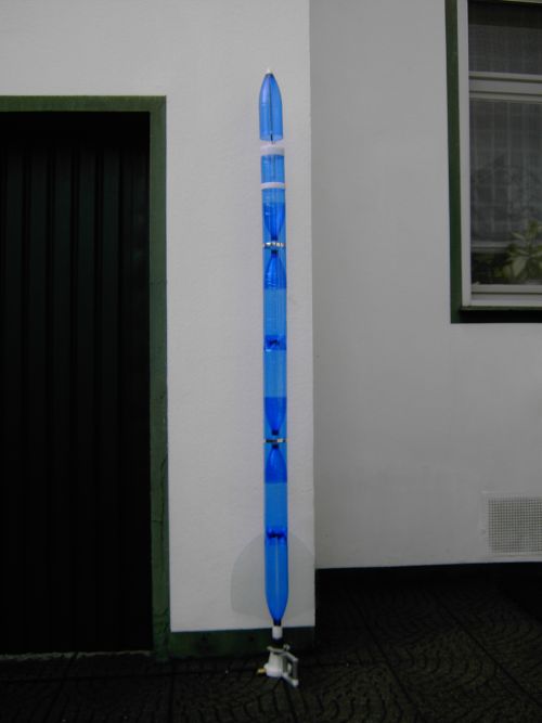

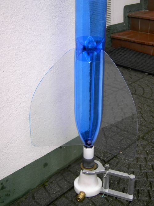

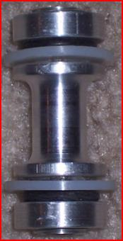

Diese Rakete wurde mit optimierten Robinson-Kupplungen gebaut, wie viele andere auch. Gruß Batkiter

@ Batkiter: Sieht echt gut aus!, ist sie aber nicht vllt. ein wenig unstaibil (im Sinne von Robust)? Hast du Pläne von deiner patentierten Kupplung? Könnte ich mir hier vielleicht bei einem Schlosser nachmachen lassen.
Weitere Frage (Sorry falls nervig!): Ist PVC wenigstens als Teil der Robinsonkupplung zugelassen?
MfG Stefan
"Die Einen sahen die Zukunft. Er machte sie!" Zitat aus Martin Scorseses "The Aviator". „Je einfacher eine Konstruktion ist, desto genialer ist sie. Kompliziert bauen kann jeder.“ Sergej Pavlovitsch Korolev

@ Stefan!
Im Archiv kannst Du Dir ein Video über den Flug dieser Rakete ansehen, Wasserraketen - Videos - BLUE FLAME!!!
Keine Stabilitätsprobleme oder ähnliches!
Kunststoff mit der richtigen Festigkeit sind ebenso zugelassen wie Aluminium, wenn die Bauelemente fach-und sachgerecht gefertigt und verbaut werden.
Gruß Batkiter
