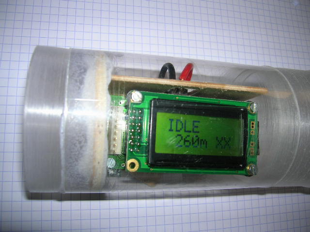

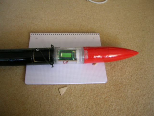

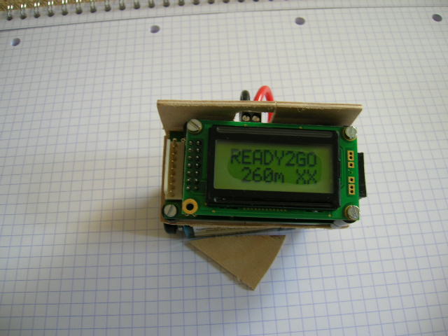

Beitrag 6886920 , Ready to go [Alter Beitrag05. Oktober 2008 um 13:57]
Moin,
ein paar Kleinigkeiten gibt es noch, aber dennoch heißt es bounce
Salt im Modul
und das ganze zwischen Fallschirm-Sektion und Spitze.
Gewicht werde ich morgen ermitteln.
Gruß Stefan
Beitrag 6886922 [Alter Beitrag05. Oktober 2008 um 14:36]
kannst du das etwas stabiler bauen, so mit einem Spant oben und unten. Aus was ist die Halterung gebaut? Der SALT mit LCD wiegt ja einiges und eine WaRa hat ja bekanntlich ordentlich Wums beim Start. Nicht das der sich da aus der Halterung reißt und auf Wanderschaft geht.
P.S.: So eine WaRa macht ess chön einfach den LCD von außen zu sehen.

Beitrag 6886923 [Alter Beitrag05. Oktober 2008 um 14:50]
Hallo Neil,
die Spanten gehören zu den "Kleinigkeiten", die noch fehlen cool .
Ansonsten ist die Halterung aus Flugzeugsperrholz, das ich dann auch noch verglasen werde.
und die Batteriehalterung, die Befestigungsschraube, die Belüftungslöcher, ...
Aber bis zum nächsten Wochenende sollte das schon werden.
