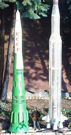

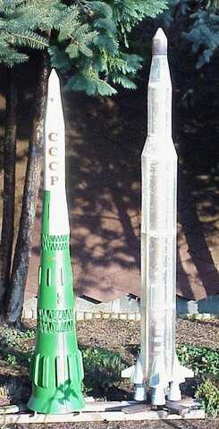

So ist es natürlich richtig.
Dabei muß ich etwas korrigieren, die N1 steht etwas zu tief, man könnte sonnst meinen der Maßstab stimmt nicht.
Ciao, und einen schönen Sonntag. Rolli

Beitrag 9036 [Alter Beitrag13. Januar 2002 um 13:50]
Äh, Rolli, würdest Du Dich da mal bitte nebenstellen, weil Belichtung und der Tannebaum im Hintergrund das n bisschen nach Modellbahn-Diorama aussehen lässt (als ob die Teile nur irgendwo zwischen 10 und 30 cm hoch wären).
Sebastian
Sebastian
Rolli steht doch daneben, siehst du ihn nicht? Die Rakete is eben sehr groß geworden tinysmile
Beitrag 9038 [Alter Beitrag13. Januar 2002 um 15:50]
Eben, er steht unter der rechten Düse der Saturn und winkt. Setzt mal euere Monitorauflösung runter, dann seht ihr ihn.

Beitrag 9041 [Alter Beitrag13. Januar 2002 um 17:06]
Achim, du irrst, ich stehe neben der linken Düse.
Na ja, je nachdem, von welcher Seite man es betrachtet.
Oliver, nimm mal ein Vergrößerungsglas. Ich bins wirklich ruhe

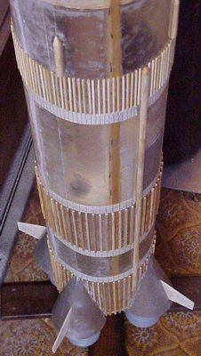

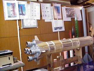

Beitrag 9082 [Alter Beitrag14. Januar 2002 um 19:47]
Hi Rocketeers,
also, das mir den Stringers ist doch nicht so schwer. Natürlich ist hierbei ein Kompromiss unumgänglich, weil das kleinste Leistchen was ich auftreiben konnte 1mm im Durchmesser (Zahnstocher)ist, und man ja 3 verschiedene Durchmesser braucht. So habe ich mich entschlossen mit den Querschnitten von 3x3 2x2 und 1x1 zu arbeiten.
Hier nun die ersten Stringerfelder.
Beiträge: 3077
Beitrag 9090 [Alter Beitrag15. Januar 2002 um 17:25]
Hier das Tagesfoto vom Baufortschritt der SaturnV.
Es wird schwieriger die kleinen Stäbchen im gleichen Abstand aufzukleben. So ein Stringerfeld besteht hier am Ende der ersten Stufe aus 104 Stäbchen.
