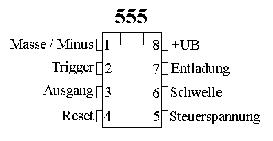

ich habe jetzt einen ne 555, habe aber ein problem mit dem nachbau von hier angebildeten timerschaltplänen: welcher pin vom 555 ist nun welcher ? in den anleitungen werden die ausgänge immer nummeriert. aber wonach? ich kann die sachen doch an irgenteinem pin anschliessen? hat sonst jemand noch einen schaltplan in dem meine frage beantwortet wird?

Der Chip hat eine kleine "Delle" an einem der beiden schmalen Enden. Wenn Du das Ende nach oben zeigen lässt, ist Pin 1 links oben, dann folgen 2 bis 8 gegen den Uhrzeigersinn.
