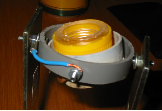

hat eigentlich wer schon was mit kreisel probiert?
grüße
Beitrag 67535 [Alter Beitrag02. Februar 2005 um 23:26]
Neeeee! Geeeil! Eine kardanische Aufhängung!
Was hast du genau vor? Abgefahren!

fallschirmauslösung!!! ich hoffe das funktioniert einmal.
bin ein bisschen gestresst zur zeit, außerdem gibs in österreich neuschnee ohne ende. deshalb treib ich mich lieber auf der piste mitn snowboardn herum.
jop der kreisel ist kardanisch aufgehängt. in der mitte sitzt ein kleiner elektromotor (1,2Volt, ca. 20000U/min)

der kreisel gibt also die neigung der rakete an. das ganze ist wirklich leicht und funktioniert mit zwei akkuzellen (2,4volt).
und das beste daran: bis jetzt war alles ziemlich billig. bis auf den motor, der kostet so 8€
so wie gehts weiter? rakete neigt sich, kreiselrichtung bleibt gleich.
hat wer ideen wie man jetz den fallschirm auslöst bzw auswirft?
spannungsquelle ist 2,4 volt. und bitte mit den ideen schön kostengünstig bleiben und KISS
viel spass beim nachdenken
grüße
christoph

Hi (-tech)
Ich würde die achse des Motors senkrecht nach oben zeigen lassen und in einem Abstand einen Metallring anbringen (fest mit der Rak verbunden). Wenn sich die Rak neigt, schließt die Achse kurz einen Stromkreis und schaltet ein bistabiels relais. damit könnte dann alles mögliche weitere angestellt werden, z.B. Zugmagnet, Motor... und eine Klappe sollte aufgehen.
Allerdings ist der Aufwand recht hoch und man muss eine Menge Energie mitschleppen (Batterien)
Wenn's fertig ist und fuktioniert hast Du natürlich ein Top-System!
Viel Erfolg, Ströms

Servus!
Hey cool, an genau dem selben Sytem tüftle ich zur Zeit auch! Bin mit meinen Überlegungen auch so weit gekommen, wies jetzt hier im Forum ist, also mit Metallring und Relais. Das System dürfte aber auf Grund des relativ hohen Gewichts nur für größere Raketen geeignet sein, die eine entsprechende Last transportieren können. Ach ja, noch was: Ihr denkt doch hoffentlich daran, dass der Kreiselschwerpunkt wirklich genau in einer Ebene mit den Achsen der Aufhängung liegen muss, sonst kann es schon nach Brennschluss zur Auslösung kommen (wenn evtl. Schwerkraft bzw. Trägheit am Kreisel wirkt und ihn dadurch aus der geraden bringt).
Vielleicht kann ich demnächst auch ein Bild von meinem reinstellen. Hast du den Kreisel schon getestet? Hast du noch zusätzliche Schwungmasse angebaut, oder reicht da der Rotor des Motors?

Wenn der Kreisel aus der Geraden gebracht wird, kippt er nicht, sondern beginnt eine Präzessionsbewegung ("taumeln" um die ursprüngliche Achse). Wenn der Kreisel schnell genug dreht, ist also alles kein Problem.
Ich habe keine Lust, das im Detail zu berechnen, daher entweder ausprobieren oder ein entsprechendes Lehrbuch (Physik-Mechanik, Grundstudium) besorgen.
Einn Möglichkeit zur Stabilisierung ist, den Schwerpunkt des Kreisels etwas unterhalb (Richtung Raketenende/Düse) des Mittelpunkts der Kardanischen Aufhängung zu montieren. Dann ist das System beim Start sehr stabil und die Funktionsweise während des Fluges sollte dennoch gegeben sein. Letztere kann man einfach per Hand ausprobieren...

Hm, ja ok ist einleuchtend. Trotzdem sollte der Schwerpunkt nicht all zu weit von den Achsen entfernt sein.
