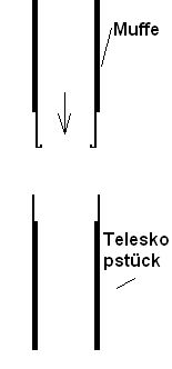

Beitrag 67785 [Alter Beitrag06. Februar 2005 um 21:48]
Hi Hichi,
Das ist mir auch schon ein Paar mal passiert, vor allem bei den 1,5l-Flaschen. Ich hab dann die Klebestellen noch mehr geschliffen, soweit dass die Muffe dünner wurde, und das Gegenstück einen größeren durchmesser bekam. halt nur im 10tel mm-bereich. Dadurch lassen sich die teile um einiges besser zusammenschieben.
Ich denk mit der skizze wirds deutlich.
Wenn du meinst dass die Muffe einknickt, mehr schrumpfen, oder die eingeknickte stelle irgenwie verstärken (holzstäbchen reinklemmen), Muffe kürzen und nochmal versuchen, oder dünner schleifen. Meinen Erfahrungen nach.
