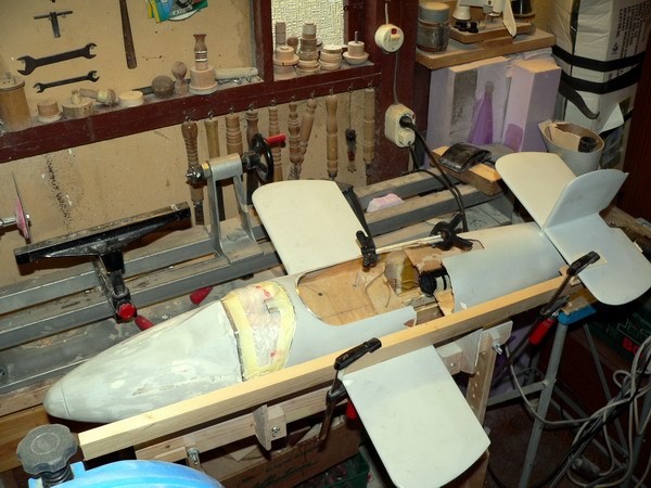

Nach so vielen aufmunternden Worten kann ich ja nicht anders, als in meiner Raketenklinik die ersten Wiederbelebungsversuche an der Bachem Natter, bzw. was von ihr übrig war, vorzunehmen.

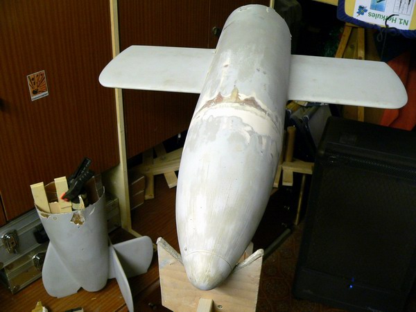

Sieht schlimm aus... da werde ich wohl so einiges an Pflaster brauchen...

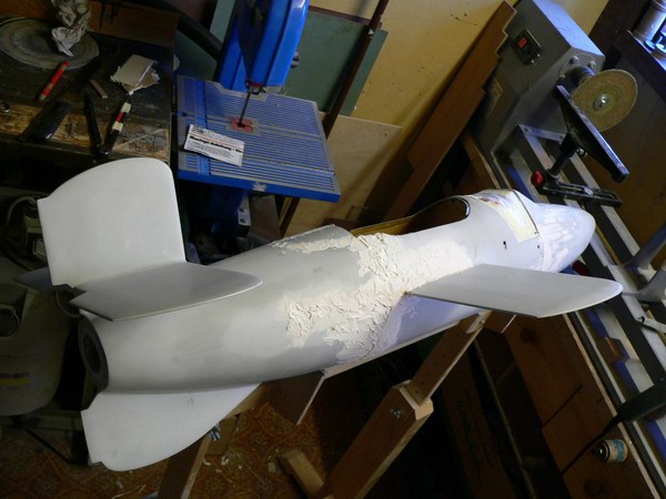

... aber mit einer kräftigen Mund- zu Mundbeatmung und einer ordentlichen Schleifmassage war die Spitze wieder drann.

Jetzt 'ne ordentliche Bandage, jede Menge Epoxybinden und etwas Stützgewebe und der Selbstheilungsprozess kann sich fortsetzen.

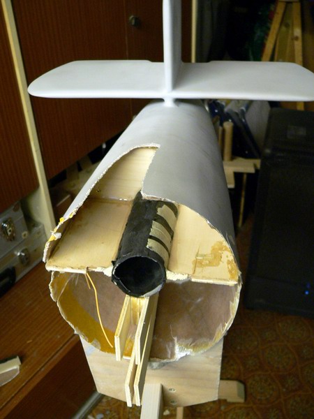

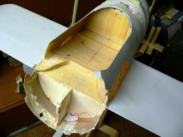

die rechte Seite ist fertig repariert. Mit 3 - 4 Lagen Glasgewebe von innen verbunden und von außen drübergespachtelt. Morgen gehts mit dem Schwingschleifer drüber. Den Motorabschlußspant musste ich auch neu einpassen. Wenn sie nochmals abstürzen sollte, dann bricht sie garantiert nicht mahr an dieser Stelle wink
