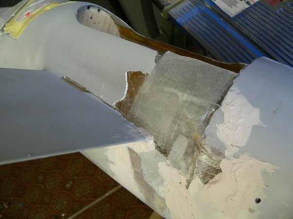

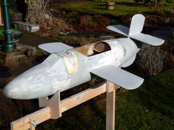

Nun ist sie fast wieder hergestellt. Der Cockpitdeckel ist ja noch i.O. aber für die große Ladebucht muß ich einen neuen fertigen. Das ist bei der Größe nicht einfach...
