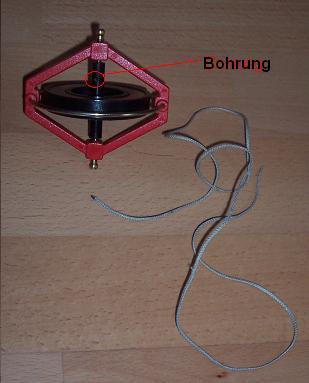

Beitrag 67764 [Alter Beitrag06. Februar 2005 um 16:51]
ich hab da so ein Spielzeuggyroskop rausgekramt. Die Schnur wird einfach durch die Bohrung gesteckt, auf die Achse gewickelt und dan durch möglichst starkes zeihen wieder abgewickelt. Dadurch wird der Kreisel auf hohe umdrehungszahle gebracht und entwickelt recht starke Kräfte. Wiegt aber 200g. Man würde bei diesem system aber Batterie und Motor sparen. Vielleicht hilfts euch ja weiter...
gruß bastler
Beitrag 67829 [Alter Beitrag07. Februar 2005 um 16:28]
So ein Teil hatte ich auch schon mal! Allerdings ne Nummer kleiner.
Damit müsste es doch möglich sein, ein einfaches Fallschirmsystem zu
entwickeln.

Beitrag 67837 [Alter Beitrag07. Februar 2005 um 19:25]
ich habe aus so ein ähnliches teil das kommt auf 30 kg schwungkraft bei knapp 15000 Touren.
das teil würde rakete schön durchschütteln oder ???

Beitrag 67856 [Alter Beitrag08. Februar 2005 um 11:00]
[Melden] Profil von Manxman anzeigen    Manxman eine private Nachricht schicken   Besuche Manxman's Homepage    Mehr Beiträge von Manxman finden
@pmbond: Wenn das Ding gut gelagert ist, schüttelt da garnixbig grin
@robby2001: Bei dem "händischen" Antrieb frage ich mich, wie lange läuft denn so ein Kreisel? Ich würde nämlich keinesfalls an eine "scharfe", aufgepumpte Rakete gehen und so einen Kreisel durch möglichst kräftiges Ziehen in Bewegung setzen.angel

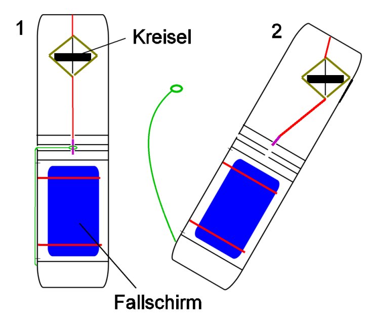

Beitrag 67869 [Alter Beitrag08. Februar 2005 um 15:00]
Jupp, besser ist das!
Mir stellen sich auch immer die Nackenhaare auf, sobald ich mich einer vollgepumpten
Rakete nähere. Da ist wohl die Lösung mit einem Motor die sicherste.
@ bastler:
Klaro, mit einem Timer geht´s einfacher. Das hier ist sicher nicht so einfach,
aber so als Gag? Warum nicht?
Man könnte es ja so machen, wie ich mal unten dargestellt habe.
Der Kreisel wird einfach an einem Faden aufgehängt (rot). Ein zweiter Faden
ist am unteren Ende des Kreisels befestigt und führt zu einem Bolzen (violett).
Der Bolzen hält ein Band (grün) fest. Das Band wiederum hält eine Tür zu,
hinter der sich der Fallschirm befindet.
Sobald sich die Rakete neigt, zieht der im Raum fixierte Kreisel den Bolzen und
das Band löst sich. Die Tür springt auf und die Gummis werfen den Fallschirm aus.
Was meint ihr dazu?
Beiträge: 2546
Beitrag 67879 [Alter Beitrag08. Februar 2005 um 17:38]
Ich bin auch der Meinung, das man nicht unbedingt noch an einem Seil ziehen sollte um den Kreisel in Gang zu setzten. Da gefällt mir die Idee mit einer externen Spannungsquelle schon besser.
Ich frage mich nur die ganze Zeit ob ein Kreiselsystem genug Kraft aufbringt um z.B. einen Bolzen aus einem vorgespannten Ring herauszuziehen. so wie von Robby skizziert oder ob der Kreisel dann wieder so einen große Masse haben muß das sich das ganze nicht mehr rechnet.

Beitrag 67905 [Alter Beitrag08. Februar 2005 um 20:58]
hi
ich stimme bäckchen vollkommen zu.
was ist wenn man den start abrechen muss, den ganzen aufbau ab und das seil wieder einfädeln.

Beitrag 67907 [Alter Beitrag08. Februar 2005 um 21:11]
Ganz klar, mit ner externen Spanungsquelle ist das sicherer.
Aber ich denk, es könnte auch zum problem werden, wenn der Kreisel nicht ganz ruhig läuft (ist bei dem Spielzeug-ding der Fall) könnt es durchaus vorkommen dass der Fallschirm zu früh ausgelöst wird.
Von den Kräften dürfte das kein Problem sein, schätze ich.
