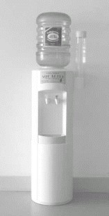

Nochmal was zu Kanistern und ähnlichem:
Man kann auch so Wasserbehälter von so Wasserspendern als WR verwenden(siehe bild:das durchsichtige ding oben auf dem Kasten). Kam vor eineinhalb wochen im Fernsehn. War nicht schlecht.Scheint auch einiges an druck auszuhalten Folgende Datei wurde angehängt: |
