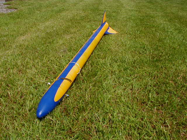

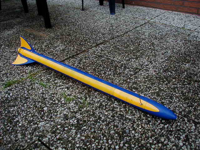

Ich war die ganze Woche über in Sachen Wasserraketen recht fleissig. Vorab hab ich hier schon mal ein Foto eines Teils meiner Arbeit. Ich muss das Teil noch vermessen und durchsimulieren, dann kann ich was über die Daten sagen. Robert Folgende Datei wurde angehängt:

Das sieht ja mal voll geil aus

IKEA-Werberakete?  Nee im Ernst: Sieht echt spitzenmäßig aus! Quasi Hammermäßig  Du gibst dir mit der Farbgebung ja schon vor dem Jungfernflug richtig Mühe!!! Ich hab mich auch mal an die SST (Symetrical Splice Technik) gewagt und zwar mit Schweppes-, bzw Apolinarisflaschen nun meine Frage: wie macht ihr das, dass die Teile sich exakt gerade bleiben? Bei mir wird das immer ein bissel schief.

Du musst die zylindrischen Stücke mit einer Schneidevorrichtung schneiden. So werden die Schnittkanten eben und winklig und die Rak bleibt dadurch gerade.

Ich hab die Daten: Parameters Bottle Volume 2500 cc Diameter 60 mm Water Fill 900 cc Launch Pressure 1216 Kpa (176 PSI, 12.00 Bar) Nozzle diameter 9.0 mm Nozzle viscous losses 0.16 Dry mass 450.0 grams Coefficient of drag 0.30 Initial Velocity 0.0 m/s Launch Tube length 0.0 mm Launch Tube diameter 9.0 mm Results Launch and thrust phase Initial thrust 135.7N Initial burn acceleration 90.7 m/s2 (9.3G) Average acceleration 132.7 m/s2 (13.5G) Burnout Burnout after 362 milliseconds Burnout Velocity 48.1 m/s (173.1 kmh, 107.6mph) Burnout Altitude 6.6 metres (21.9 feet) Burnout acceleration 136.6 (13.9G) Drag force at burnout 0.6 newton (0.1kgf) Deceleration due to drag 0.1G Speed increase due to air pulse 10.9m/s Coast Drag-free coast 117.9 metres to apogee at 124.5 metres after 5.3 seconds Actual apogee at 110.82 metres (369.4 feet) after 4.89 seconds Robert Folgende Datei wurde angehängt:

wow sieht echt gut aus, ich hab ne frage: woraus sind die finnen und wie sind die befestigt
Schanke Dön!
Die Finnen sind aus 3 mm Sperrholz und mit Pattex Super Montage für Spiegel und Glas angeklebt.

Hallo da bin ich wieder! @Robby geiles Teil! sieht sehr gut aus. Wie lang ist die eigentlich bei nur 2,5l volumen? Wird das Die Oberstufe für dein zweistufige Rakete? Da hattest du doch auch mal was gemacht. Ach ja: Ich würde beim Simulator den Koeffizient des Luftwiederstandes etwas verringern(coefficient of Drag) Denn diese Raket ist doch ziemlich aerodynamisch und müsste also etwas höher fliegen.

Sie ist 117 cm lang bei 6 cm Durchmesser. Sehr schlank halt, insofern könnte man den coefficient of drag sicher noch etwas runtersetzten.
Nee, die fliegt nur als einstufige. Die Oberstufe der zweistufigen Rak sieht genauso aus, hat dieselben Maße, besitzt aber am Ende einen Distanzring, mit dem sie auf dem Booster sitzt.
