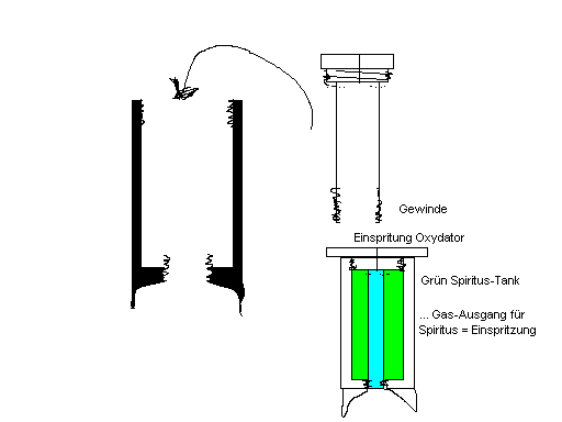

Beitrag 89436 , Alternativen? [Alter Beitrag16. November 2005 um 11:44]
Hallo Leuts
1. Ich finde, dass ein Flüssigtreibstofftriebwerk (alleine schon aus Kostengründen) ne gute Idee ist.
2. Ich hab irgendwie grad so ne laune, mit Feuer spielen zu müssen.
3. Ich hab mir den Kopf zerbrochen, wie man so was Halbwegs einfach machen könnte:
Meine Idee ist, dass man den Spiritus um die Brennkammer herum lagert, oben eine Verbindung zwischen Brennkammer und Spirituslager herstellt und durch die Verbrennung dann der Spiritus im Lager verdampft und so "eingespritzt" wird.
Vorteile:
Einfach zu Bauen
Keine Einspritztechnik für den Spiritus benötigt
Selbstregelnd
Start durch anheizen mit einem Brenner+N2o Aktivierung
Kühlung des Blocks durch die Ethanol-Verdunstung
Nur eine Einspritzung für N2O
Nachteile:
Funktionierts?
Explosionsgefahr? Evtl wird der Ethanol Schlagartig verdunstet, was in der Kammer extreme Drücke (4000 Bar wenn ich mich nicht verrechnet habe) hervorrufen könnte.
Oder das gegenteil: nur ein langsamer Schubaufbau?
Regelbarkeit nur über N2O einspritzung.
Was meint ihr? Bitte schlagt mich nicht gleich tot, ich bin nur ein neugieriger Planschie!
mfG
Markus
Beitrag 89449 [Alter Beitrag16. November 2005 um 16:31]
ja das könnte gehen. Die Russen haben ihr erstes Flüssigkeitstriebwerk so ähnlich aufgebaut. Allerdings haben die in einem Metallgitter geliertes Benzin gelagert. Das Problem was du hast, ist ja, das dein Alkohol von innen nach außen und nicht von oben nach unten verbrannt werden sollte. Sonst funktioniert das Kühlprinzip nicht.
So ähnliche Ideen gab es früher zu hauf, scheint also ein Weg zu sein der funktionieren kann.
