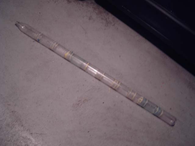

Beitrag 49579 , Mein neues Baby!!! [Alter Beitrag07. Juni 2004 um 23:22]
Sodele wie versprochen hier mein neues (noch im Bau befindliches) Baby. Aus Schweppes bzw Apolinaris Flaschen. Kann ich bis jetzt nur empfehlen, da ich keine Ahnung habe was die aushalten. Die haben ein schön langes Zylindrisches Mittelstück. Die Rakete ist ca 175cm lang, hat bis jetzt aber noch kein Fallschirmmodul und keine Spitze. Also wird sie wenn sie fertisch ist so um die 210cm sein oder so. Morgen gibts vielleicht noch ein paar mehr Bilder.
Bild nicht vollständig, deswegen vom Server gelöscht
Gruß Pascal

Beitrag 49581 , Mein neues Baby!!! [Alter Beitrag07. Juni 2004 um 23:32]
Sodele wie versprochen hier mein neues (noch im Bau befindliches) Baby. Aus Schweppes bzw Apolinaris Flaschen. Kann ich bis jetzt nur empfehlen, da die ein schön langes Zylindrisches Mittelstück haben. Allerdings hab ich keine Ahnung was die so aushalten. Die Rakete ist ca 175cm lang, hat bis jetzt aber noch kein Fallschirmmodul und keine Spitze. Also wird sie wenn sie fertisch ist so um die 210cm sein oder so. Morgen gibts vielleicht noch ein paar mehr Bilder.
Alle sagten: Das geht nicht.
Beitrag 49769 [Alter Beitrag09. Juni 2004 um 16:16]
Fantastisch! Sieht schön aus, das Teil.
Und wieder der Aufruf: Mach da nen Fallschirm dran, sonst war
alle Arbeit umsonst.
@ cyber_jo:
ich nehme die 0,5 / 1 / 1,5-Liter-Mehrwegflaschen von Fanta,
Sprite oder Bonaqua. Speckknoedel benutz die auch, so wie
ich das erkennen kann.

Beitrag 49782 [Alter Beitrag09. Juni 2004 um 18:25]
Jupp Fallschirm kommt dran, aber erst später. Vorerst starte ich sie an einem See und lass sie ins Wasser fallen, da kann auch nix passieren. (Mein Bruder will nämlich zuschauen und der ist nurnoch bis nächstes Wochenende hier)
Ich benutze Schweppes- bzw Apolinarisflaschen, die haben ein längeres Zylindrisches Mittelteil und sind ein klitzekleines bissel Dünnwandiger => leichter, dafür weniger Druck frown .
