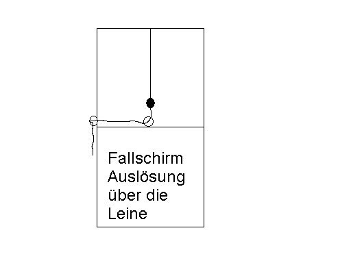

Ich hab noch ne Schapsidee:
Man könnte in der Spitze ne Art Pendel montieren, an dem eine Leine befestigt ist. Dreht die Rakete am Scheitelpunkt, Zieht der Pendel die die Auslöseleine der Fallschirmtür (Siehe Bild)
Ds Runde sind Ösen(Seilführung), das lange dünne Schnüre und das runde schwarze is das Gewicht.
Anhang: idee1.bmp

Ich denk dasas Problem mit dem Pendel ist, dass sollte sich die Rakete (warum auch immer)
z.B. beim Start nach zur Seite bewegen, wird sich auch das Pendel bewegen. Das kann dazu
führen, dass der Fallschirm zu früh ausgelöst wird. Dieses Problem lässt sich aber mit einem
Kreisel lösen. Da fällt mir ein: Was machen eigentlich die Kreisel???

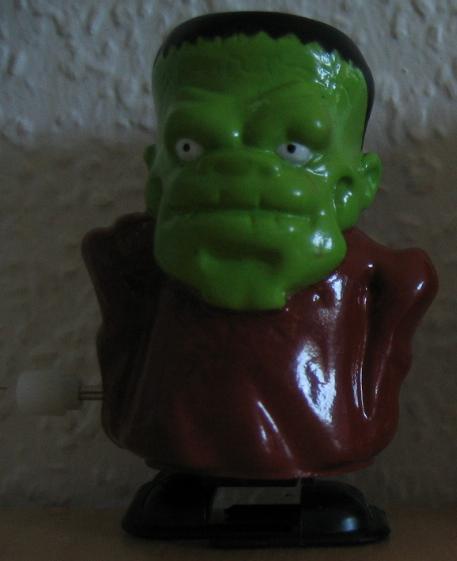

Das ist ein Mechanischer Timer aus einem Spielzeug:
So sieht das Teil im Spielzeug aus:

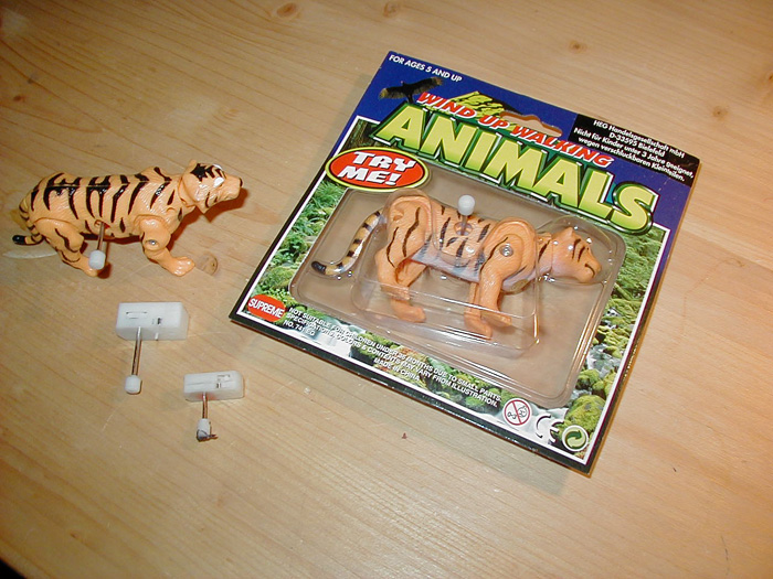

Beitrag 74752 [Alter Beitrag02. Mai 2005 um 16:30]
oder so:

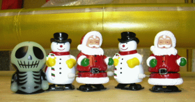

Beitrag 74753 [Alter Beitrag02. Mai 2005 um 16:31]
Hier ein ausgebauter Timer:

@Rookie³: Man kann es ja tolerant genug einstellen(SCHNUR!) (50° oder mehr).
Der Vorteil ist, dass wenn es funktioniert auch ein Parabelflug abgefangen wird.
