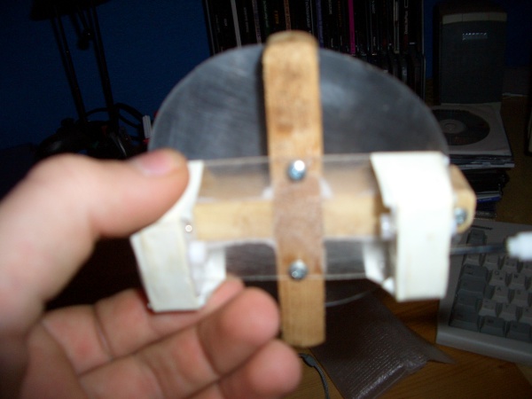

Hier mal die Timeraufhängung von unten:
Die Timer sind erst mir doppelseitigem Klebeband festgeklebt dann mit Draht angedingst(was macht man mit Draht??) und dann mit Tape umwickelt(vorher Papier auf Zanhrad gelegt damit es nich blockiert...) das ganze auf eine Makrollonplatte gebaut und diese mit 4 Schrauben auf ein Holzkreuz geschraubt,sehr Massivfg

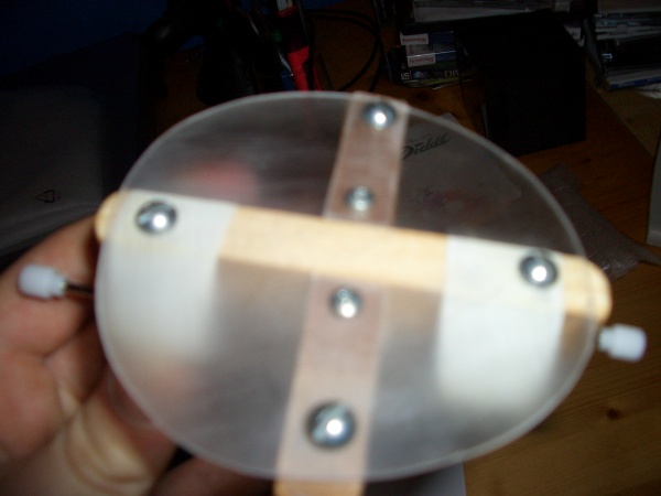

Hier nochmal von Oben,das oben ist auch ein makrolonkreis,diesen hab ich mit 6 Schrauben auf der anderen Seite befestigt....
Das soll den Schirmdavor hindern nach unten gedrückt zu werden.

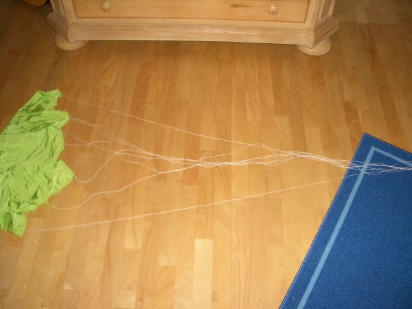

Und hier nochmal der Schirm in sündigem grasgrün(hatten sonst nur wolkengrau.....)
Dis chnüre sind gut 160cm lang.

hi
sind die gelben dinger Gummis ?
sieht schon richtig fett aus.
bin mal gespannt wies dann in action aussieht.

Beitrag 65933 [Alter Beitrag11. Januar 2005 um 19:44]
Ja,sind gummiringe...
Muss noch festkleben im Flaschestück und mit der Wand verschrauben....
Da wärs Fertig,freu mich schon,vielleciht schon morgen

Beitrag 65983 [Alter Beitrag12. Januar 2005 um 15:54]
also was geben die Timer genau frei?
Da wir ein Stab vorne durch die Spitze des Timer gemacht,und über diesen legt man ne Schlinge,die Schlinge is inenr mItte aus gummi oder so das man sie dehnen kann,dann das ganze Über die Süpitze und an dem anderen Timer wieder befestigen(genauso wie beim 1ten) aufziehen und wenn abgelaufen springt die Schnur ab,kann man wenns fertig is besser sehen.
