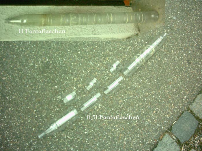

so hier meine sst-flaschen
Martin
Registriert seit: Mär 2004
Wohnort: Stuttgart
Beiträge: 182
Beitrag 52811 [Alter Beitrag19. Juli 2004 um 13:51]
[Melden] Profil von Martin anzeigen    Martin eine private Nachricht schicken   Besuche Martin's Homepage    Mehr Beiträge von Martin finden
die 0,5er ist jetzt fertig und um ein glied länger als zuvor geplant
Martin
Wohnort: Stuttgart
Beiträge: 182
Beitrag 53068 [Alter Beitrag23. Juli 2004 um 15:24]
habs bis 7 bar getestet und hält dicht
