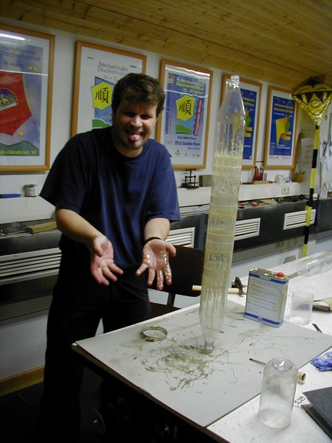

Hier mal ein Bild vom Robby wärend er seine Rakete geklebt hat.
