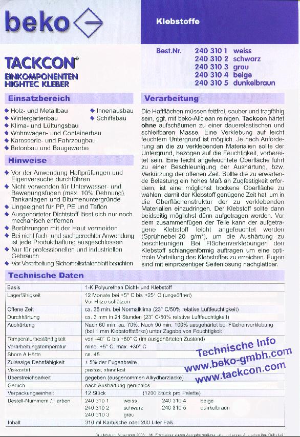

schon wieder ich ... ich hab im örtlichen baustoffhandel diesen pu-kleber gefunden, ich hängs datenblatt an, schaut mal ob der gehen könnte. Tackon Einkomponentenkleber: Folgende Datei wurde angehängt:

rückseite: Folgende Datei wurde angehängt:

Rocket
Registriert seit: Mär 2004
Beiträge: 1088
Also ich würde sagen man könnte ihn ausprobieren,müsste gehen,weil´s ja ein PU-lLeim ist. Rocket

MarkusJ
Wohnort: Kandel
Beiträge: 2148
wird doch nix. ich hab an die firma geschrieben, die sagen, dass "PE und PP" mit dem Klebstoff nicht "dauerhaft" verklebt werden können. schade

pmbond
Registriert seit: Okt 2004
Verein: Einzelgänger
Beiträge: 1345
Zitat: Original geschrieben von MarkusJ wird doch nix. ich hab an die firma geschrieben, die sagen, dass "PE und PP" mit dem Klebstoff nicht "dauerhaft" verklebt werden können. schade
die Flaschen werden aber aus Pet hergestellt. Gruß Pascal
MarkusJ
Wohnort: Kandel
Beiträge: 2148
entweder dass is bei denen dass selbe, oder er hats nich gerafft aber ich hab irgendwie keinen bock, für 10 € ne 100(?)ml kartusche zu kaufen und das hält nicht.

pmbond
Beiträge: 1345
Zitat: Original geschrieben von MarkusJ aber ich hab irgendwie keinen bock, für 10 € ne 100(?)ml kartusche zu kaufen und das hält nicht.
HI Weisst du wieviel Geld ich ausgegeben habe, bis ich einen Gescheiten kleber gefunden habe. Das war bevor ich dieses Forum entdeckt habe. Ich schätze mal so an die 30 €. Ich würde es versuchen, wenn er nicht der richtige ist, kannst du irgendwann sicher mal gebrauchen. Gruß Pascal
MarkusJ
Wohnort: Kandel
Beiträge: 2148
ich frag an, aber danke für das warnende beispiel ich versuch minimalen aufwand zu betreiben

Rocket
Beiträge: 1088
Ganz egal was die Typen da sagen! Auf meine pu-Leim steht das auch drauf,hält trotzdem.... Also nich alles was die sagen trifft zu  Rocket
