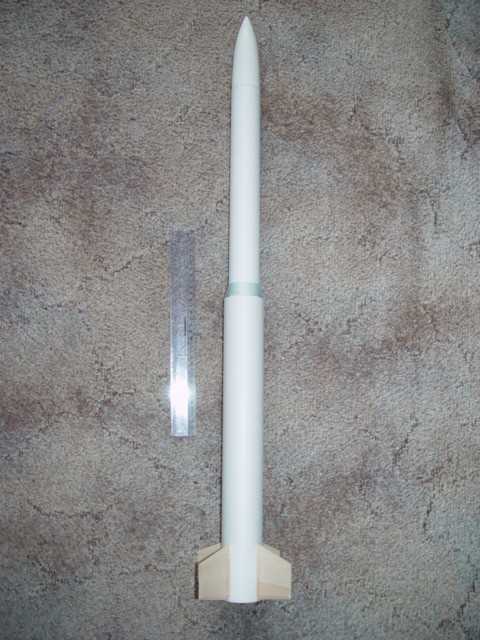

hier mal ein Bild von meiner in Arbeit befindlichen Prüfungsrakete.
Grüße Andreas -
der mit dem Rak.-Gewicht kämpft und jetzt auch Fallschirme nähen kann
FRAGE: Können wir die HELDEN vorn zukleben oder muß ich die Motorhalterung dichtmachen, um keine Pulvergase in die Raketenzelle zu bekommen?

Planst Du, den Auswurf elektronisch zu steuern?
An sich kann man den Helden vorne mit Epoxy vergießen und so den Durchbrand nach vorne unschädlich machen.
Die Rakete sieht schon ganz ordentlich aus, man erkennt nur leider nicht ob es ein 30 oder 50 cm Lineal ist ;-)
