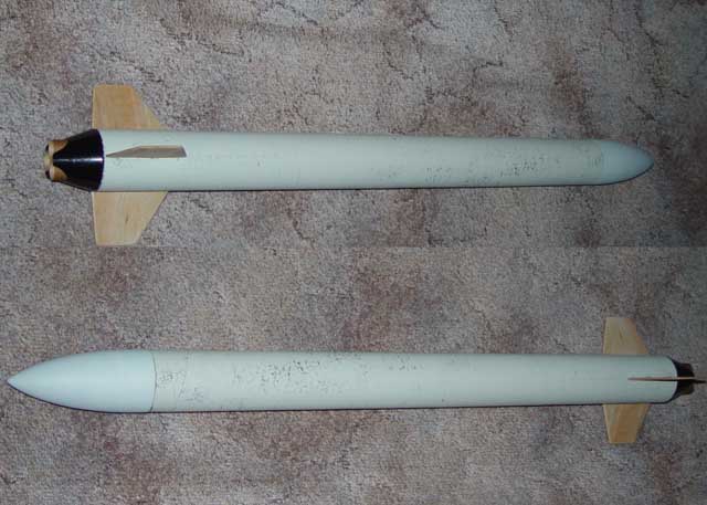

Beitrag 27520 [Alter Beitrag25. März 2003 um 18:54]
Hi Rocketeers,
meine S1F-Rakete könnte ungefähr so aussehen:
